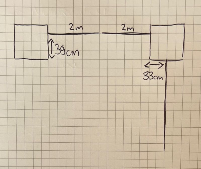

Je rencontre un double problème pour le choix de motorisation
Je vous joint le schéma mais je m'explique tout de même :
1er problème : L'axe du portail est à 39/40cm du bord du pilier...
2ème problème : à droite j'ai un bâtiment, et donc j'ai 33cm entre le bord du pilier et le mur...
Je précise : Je ne peux absolument pas décaler le portail
Si un d'entre vous connais un moteur compatible ou a une solution miracle...
Merci d'avance à tous
A-l3-xx a écrit:Je précise : Je ne peux absolument pas décaler le portail
Pourquoi ? ; on peut toujours en principe !

Env. 10 message Nord
Car c’est un portail fait maison, fixation et « gonds » aussi et que l’ensemble est scellé dans le pilier en brique qui a été ravalé il y a peu…
Si je poste la question ici c’est que j’espère trouver des personnes qui connaissent ces automatismes justement pour ne pas faire déplacer un artisan que je ne ferait pas travailler car je poserai moi même…

c'est bien ce que je dis : tu disques à raz du pilier et tu soudes une barre de fer sur tes "gonds maison" et tu fais un scellement chimique dans tes piliers en brique.

La solution technique, je t'en ai donné une dès mon 1er post : motorisation enterrée...

- Merci pour la solution de motorisation entérée je n'ai avais pas pensé et n'avais pas vu, je vais étudier le sujet.
Regarde chez Bft. La gamme offre de nombreuses possibilités.
Par contre je te trouves pas très cool mec.
L'id de JCdu26 pour des moteurs enterrés est aussi une bonne piste.
