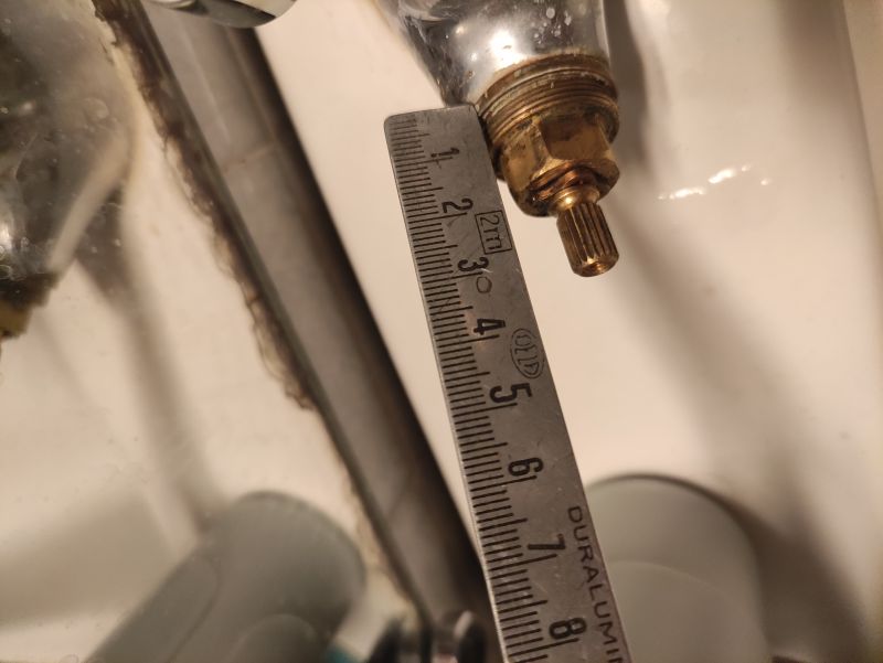

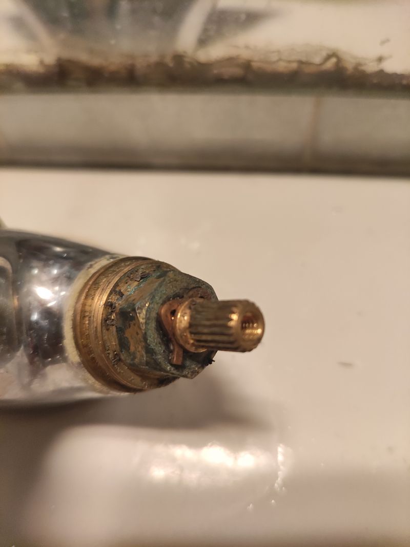

Je cherche deux têtes de robinet Grohe pour un vieux mélangeur installé avant 1995.
Ci joint photo.
Bien à vous
Olivier
Salut. Ce serait peut être bien du Grohe ou hansgrohe 94149000. A voir. Démonte, les ref sont sur le côté. Détartrage pour les voir a mon avis.

Salut. Merci !
Si je démonte, y'a t'il un risque de ne pas pouvoir remonter ? Faut il prévoir joint et graisse silicone ? C'est tellement vieux ! Merci
Fuite possible si joint vieillot. Pas sûr, ça peut aussi très bien se passer. De toutes façons pas trop le choix pour confirmer la référence. Toutefois j attire ton attention qu une telle pièce coûte dans les 25euros. Donc si tu as les deux a faire, il vaudrait peut-être mieux tout rénover.

J'ai eu la réponse de Grohe. Voici la référence de mon robinet 21 060 000.
Merci !
Bien joué. Il vaut mieux s adresser au bon dieu qu a ses saints
