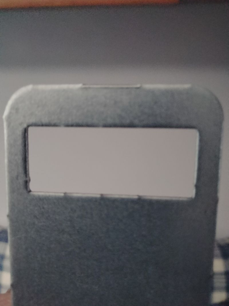

Une des barres de fermeture de la porte de mon garage doit être changée. J'en ai commandé une nouvelle mais elle est légèrement plus épaisse et large, environ 2 mm, et je dois donc la réduire un peu afin qu'elle passe dans le logement prévu en bas des montants de la porte pour assurer la fermeture.
On m'a conseillé un outil portatif genre dremel avec une pointe en oxyde d'aluminium afin de limer le métal, soit la pointe de la barre soit le logement/(photo).
Votre avis svp?
Merci et bonne journée

Une fraise en carbure de tungstène ira très bien
Une simple lime ira très bien vu l taille à limer.
Démontre la patte et travaillez à l étau ce sera plus facile et plus propre
Oui, une lime peut suffir.
Attention, il n'y aura plus de protection contre la corrosion aux endroits limés, le zinc aura disparu.

Je préfère un outil électrique car pour une lime à main pas assez de place. Le Dremel convient il? Fraise carbure tungstène ou pointe oxyde aluminium ?merci
Dept : Isere
Une perceuse sans fil sera adaptée ou un Dremek si vous voulez en acheter un
Fraise carbure ira très bien
Vitesse lente et un peu d huile de temps à autre sur la pièce. Idéalement un coup de bombe galva à froid quand la coupe est terminee

Merci, je sais comment faire maintenant
