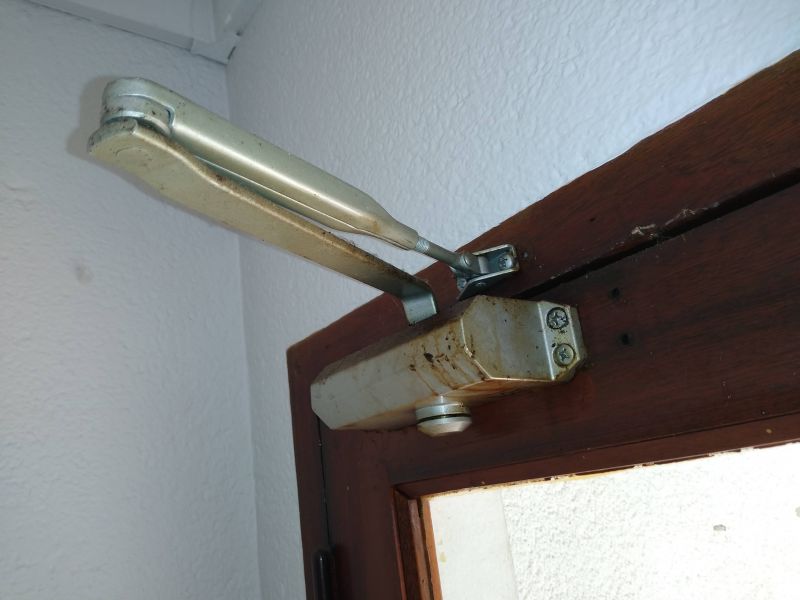

Je suis membre du conseil syndical de ma résidence.
Le ferme-porte de la porte d’entrée d’un des halls d’entrées est HS.
Comment déterminer le type de ferme-porte à acheter ?

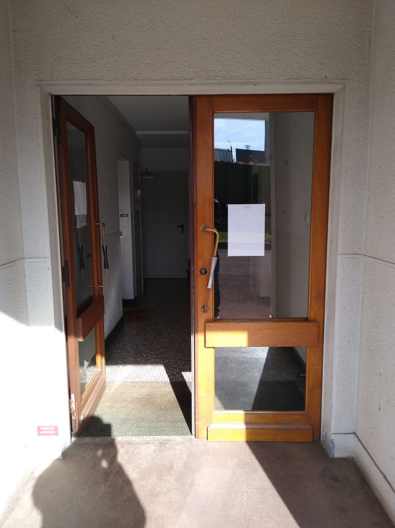

Porte d’accès au hall
Double portes en bois et verre
152 cm de large pour les 2 portes
76 cm pour une porte
200 cm de haut
Le ferme-porte actuel qui est HS

Salut tu trouveras sur l'actuel sa force en newton..reprend un similaire.

Pierre8r a écrit:Une porte d'accès au hall fait environ 76 cm de large.
Un pack d'eau fait 6 X 1,5 kg = 9 kg
4 packs d'eau fait 36 kg
Je ne pense pas qu'une porte d'accès au hall fasse plus de 36 kg.
Donc pour être large un ferme-porte de force égale ou supérieur à force 3 devrait largement suffire.
Non ?
Joker je ne mesure par les masses à l'aune sensible des packs d'eau.
Mais vous pourriez être surpris, la porte est un très beau bestiau (que le syndic ne devrait pas mettre à la poubelle si l'envie lui prend un jour)

Comme on peut le voir sur la photo, la porte est constituée principalement d'une vitre.

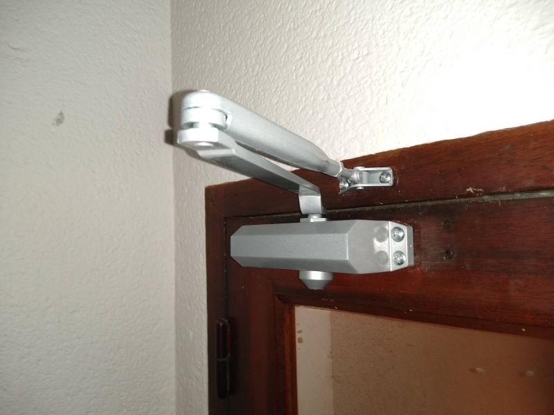

En définitive j'ai installé un ferme-porte à compas 6100207 BRICARD.
Ferme-porte à compas 6100207 BRICARD, acier argenté, force 2/3/4
