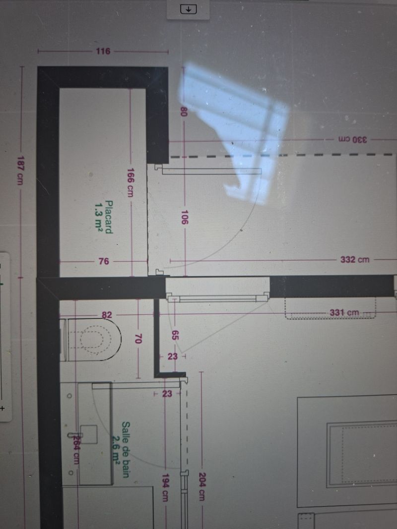

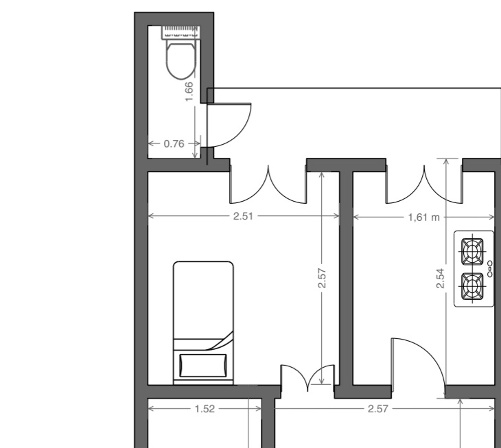

Je me pose la question de la faisabilité de déplacer un toilette de 2 ou 3 mètres. Aujourd'hui le WC est dans une pièce collée a un balcon et donc il faut sortir sur le balcon pour y avoir accès.
Je souhaiterais déplacer le toilette dans la pièce en dessous.
Est-ce possible? Le mur qui separerait le nouveau toilette de l'évacuation d'eau est un mur porteur.
Merci pour votre aide!

Bonjour, cela doit être possible ; mais il va sûrement falloir lever un peut le wc !
Membre ultra utile Env. 7000 message Conflans En Jarnisy (54)
Il serait donc comme sur la 2° photo avec un espace de 82 cm !!!
Bonjour pour se lever sans taper dans la cloison et passer dans l'angle sans toucher des épaules.
De : Conflans En Jarnisy (54)
Membre utile Env. 1000 message Indre Et Loire
Bonjour, en effet 82 cm ce n'est pas assez.
Minimum 40 cm devant.
