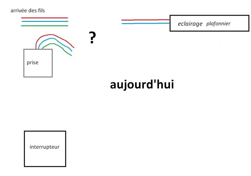

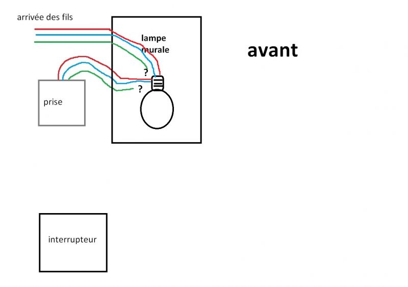

Je viens d'acheter une maison ancienne. Il y avait dans le garage un interrupteur qui commandait une lampe murale. Sur la douille de la lampe des fils bleu et rouge et la terre d'une prise avait été branché. Je pouvais allumer ou éteindre la lumière tout en gardant le courant sur la prise.
J'ai enlevé la lampe et installé un éclairage led au plafond. Je n'ai pas repéré les anciens branchements avant de démonter la lampe. J'avais remarqué par contre qu'un fil (un rouge je crois) étais raccordé avec un fil de terre, ce qui m'avait paru bizarre.
Donc actuellement j'ai les 3 fils qui arrivent (depuis l'interrupteur j'imagine), 3 autres fils qui viennent de la prise et les 2 fils (rouge et bleu) du plafonnier. J'ai fait un branchement où j'ai la lumière et le courant sur la prise mais quand j'éteins le plafonnier je n'ai plus de courant sur la prise.
J'ai besoin d'aide pour refaire le bon branchement pour avoir toujours du courant sur la prise indépendamment de l'éclairage allumé ou pas.
Je joins 2 schéma avant et après changement par le plafonnier.
Merci pour aide

Il est fort probable que le fil de neutre entre l'arrivée du courant et la lumière ait été réutilisé pour transporter du 220v jusqu'à la prise. En gros, vous aviez sùrement :
- de l'arrivée à la lampe : Phase commandée par interrupteur, neutre, Phase non commandée via fil vert/jaune
- de la lampe à la prise : Phase connectée au fil vert/jaune, neutre et pas de terre car non connectée.
Est-ce que vous avez du 220v sur le fil de terre vert/jaune ?
Env. 10 message Nievre
Merci pour vos explications
Oui il y a du courant sur le fil de terre
