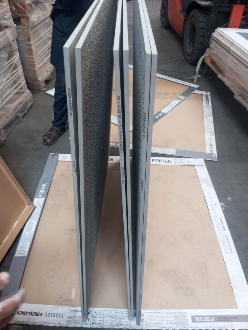

Bonjour, je viens de poser 4 carrelage 120x120 dans mon salon mais je constate que le résultat n’est pas parfaitement plat. Voir la vidéo svp. J’ai besoin de votre avis.
Merci d’avance.
Carreaux de la marque Fanal.

Bonsoir, aviez vous utiliser des cales ?

Je viens de voir la vidéo , il y a des cales. Avez vous mis assez de colle et quel type de peigne avez vous utilisé ?
Votre sol est bien plan à la base ?

Oui. Sol bien plat à la base et assez de colle utilisée.
Pour le type de peigne, je vais demander demain à mon carreleur.
Sinon, les carreaux présentaient déjà à la base un problème de planéité. Voir photo.
