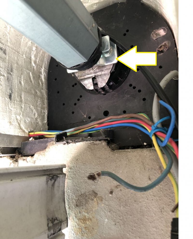

j'ai changé le moteur du volet électrique et mon câble électrique s'enroule avec le moteur que dois je faire s'il vous plaît ?

Salut, pas étonnant qu'il s'enroule. Raccourcissez les fils, ranger un peu ce bazar, attacher le tout proprement, et contrôler qu'il ne puisse plus s'enrouler.
Quand vous manœuvrez le volet, est ce que cette pièce tourne aussi ?
Si le câble s'enroule autour du moteur vous devez fixer le corps du moteur d'où sort le câble sur le support fixe du volet roulant
