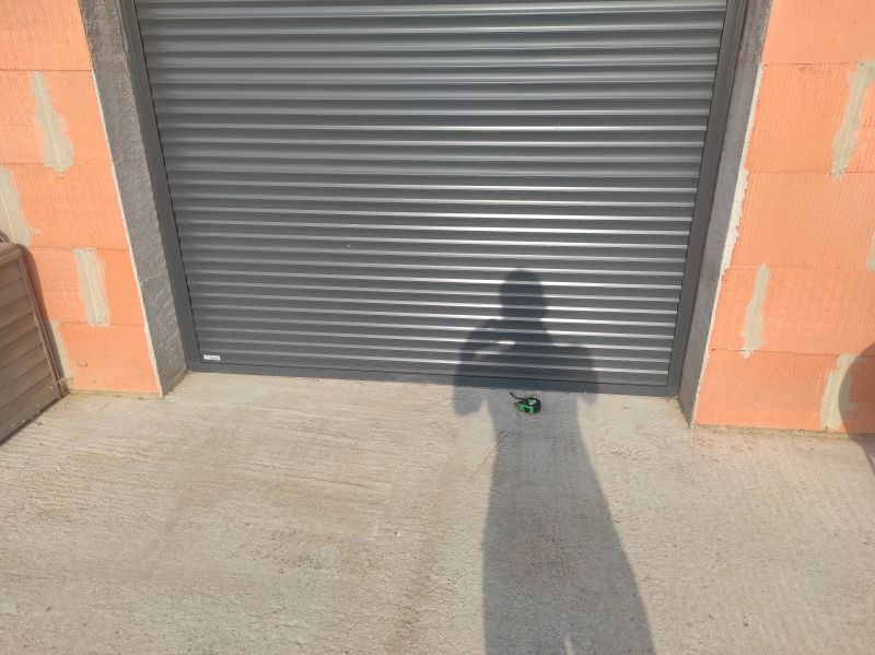

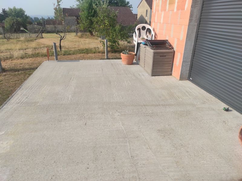

Lors de notre construction, nous avons fait couler la terrasse en même temps que la dalle de la maison, nous avons des menuiseries avec des feuilles encastrés.
À l'intérieur nous avons fait couler une chape liquide de 3,5 cm plus le carrelage 1 cm et demi, nous arrivons au seuil de la baie vitrée à l'intérieur.
Cependant sur la terrasse l'eau stagne étant donné qu'il n'y a pas de pente qui a été réalisé lors du coulage de la dalle. Je voudrais réaliser une chape avec une pente légère pour évacuer l'eau de la terrasse et l'éloigner des baies vitrées.
Cependant la hauteur de mon seuil de baie vitrée et de 5 cm, si j'enlève 1,5 cm pour la colle plus carrelage il me reste 3 cm et demi en partant de la baie vitrée si je veux avoir une légère pente j'aurais moins de 3 cm en bout de terrasse, d'après ce que j'ai compris une chape de moins de 3 cm ne tiendra pas.
J'ai pensé à réaliser une pente sur les 1 m en commençant de la maison et ensuite partir droit mais je ne sais pas si ça sera suffisant pour évacuer l'eau.

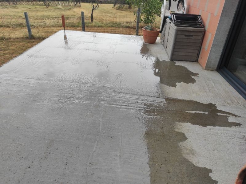

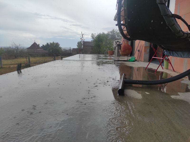

J'en ai profité pendant une averse pour prendre des photos.
Nous n'avons aucune connaissance quand nous avons entrepris de faire notre maison. On a fait faire la maçonnerie et les menuiseries extérieurs et nous avons fait le reste.
C'est vrai que quand on a choisi les menuiseries je ne me suis pas posé le question des seuils et de l'eau stagnante sur la terasse.
Maintenant que le mal est fait auriez vous des solutions?
Un simple reagreage ? Une pente sur 1 metre en partant des baie vitrée et de niveau ensuite?
Merci pour votre aide.

La seule solution qui, je pense être nécessaire pour éviter la eau de pénétrer ,est de faire un petit caniveau 5cm de large ,le long du mur, pour diriger l'eau vers les côtés.
C'est ce que j'avais fait, sur ma terrasse inondée a chaque averse.

Effectivement, j'avais pensé a faire un caniveau le long du mur, mais çà veut dire que je dois péter la dalle pour incruster le caniveau et donc couper le treillis souder qui relie la terrasse à la maison.Cette solution ne me plait pas trop.
En revanche en chercher des micro-chape je suis tombé sur ce produit : PRB MANUCEM
c'est un liant remplaçant le ciment permettant de réaliser des micro-chape de 1 à 3cm.
Quelqu'un a déjà travailler avec ce produit?
Dept : Lot Et Garonne
Oui , c'est bien à l'un de ces produits auquel je pensais.
il remplace le ciment pour la réalisation de la micro chape
à employer en pose adhérente avec une barbotine de latex. c' est précisé sur la fiche technique de mise en oeuvre du produit
