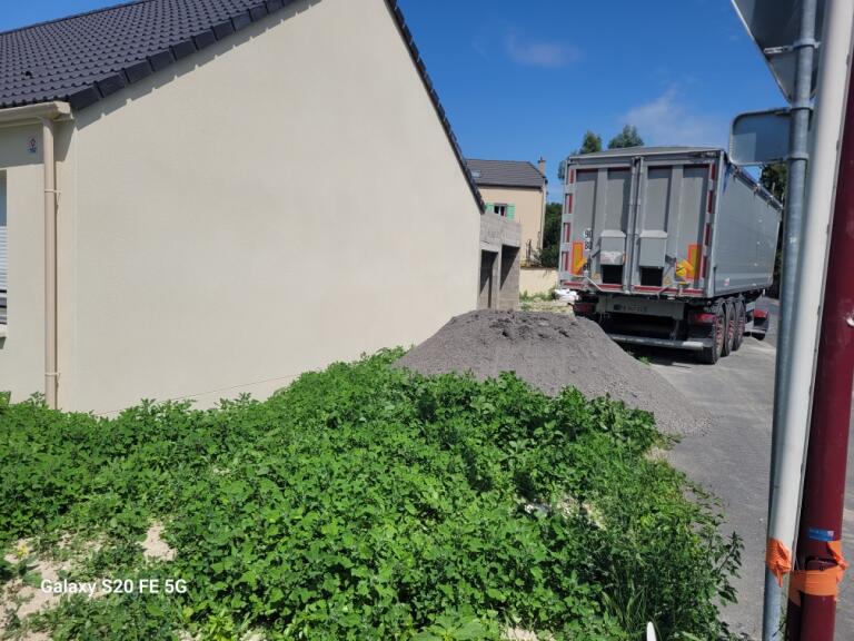

Je vous écris aujourd’hui car nous venons de faire construire notre maison. Dans l’optique de pouvoir semer, nous avons demandé à ce que l’ensemble de notre terrain (jardin) soit remblayé avec de la terre végétale.
Après quelques semaines, nous avons eu la mauvaise surprise de voir notre terrain envahi par ce qui semble être du colza (ou quelque chose de similaire), ainsi que par de nombreuses « mauvaises herbes ». Pour être honnête, nous ne savons absolument pas comment nous en débarrasser et nous sommes un peu découragés par la situation…
Nous avions pensé à débroussailler, puis poser des bâches de paillage, ou éventuellement utiliser un herbicide.
Auriez-vous des conseils à nous donner pour nous aider ? 🙂
PS : je joins une photo des plantes.
Dept : Marne

Vous decouvrez les joies du jardinage
La terre contient toujours des graines qui vont germer parfois plusieurs annees plus tard a la suite de travaux
Il faut commencer par bien preparer votre terrain en coupant ce qui existe, depierrant nivellant en passant un motoculteur puis en ratissant
Ensuite vous pourrez semer de l herbe.
Il faudra une fois que l herbe aura germée puis poussée a une dizaine de centimetres tondre regulierement puis continuer a desherber manuellement pendant un certain temps
Le colza est annuel, si vous tondez regulierement, il ne pourra pas se resemer et disparaitra progressivement
Neanmoins, le vent, les oiseaux, ameneront toujours des graines d especes diverses
Avant d avoir une pelouse impeccable, il va falloir acheter quelques bidons d huile de coude
Le secret c est la preparation du terrain, une tonte tres reguliere et un travail manuel d arrachage permanent
Avec la canicule actuelle, pas de problème pour détruire les mauvaises herbes, il suffit de leur mettre les racines à l'air et elles vont sécher. ensuite emmener toutes ces racines à la déchetterie.
Personnellement j'éviterais d'utiliser un motoculteur avec fraise, car il re-enterre les plantes qui vont repousser de nouveau (Donc, croc +huile de coude)
A l’automne , quand il pleuvra laisser les graines de mauvaises herbes germer pour pouvoir les détruire ensuite (technique du faux semis).
au printemps prochain vous pourrez semer et suivre les conseils de CATERHAM

Merci pour vos réponses claires et précises
J'en déduis donc que mettre une bâche de paillage sur l'ensemble de la surface du terrain (~100m²) n'est pas nécessaire pour faire mourir les plantes tenaces par cette chaleur ?
Nous allons tout débrousailler ce week end et retirer les racines au maximum possible

surtout pas d'herbicide !
il vaut mieux se faire à l'idée de ne pas avoir un gazon parfait .
En fait le problème, c'est que tout le monde nomme de la terre végétale à partir du moment où il n'y a pas de cailloux.
J'en ai fait l'expérience, il y a peu de temps, car il y a 5 ans on m'a fourni de la terre végétale "agricole" donc complètement exempt de cailloux et graines, jamais eu de pousses de mauvaises herbes.
Récemment je me suis fait livrer encore une fois de la terre végétale, mais criblé cette fois-ci, et donc elle est bien exempt de cailloux, mais pas des graines, logique puisque cela passe à travers le crible.
Donc au bout de 15 jours pleins de petites pousses de mauvaises herbes, il faut donc les retirer rapidement, et logiquement cela ne revient plus.
A la limite, je préfère avoir juste quelques mauvaises herbes à retirer, plutôt qu'une terre avec pleins de cailloux, silex, argile, etc... à trier.

pour le desherbage , c'est beaucoup plus facile quand il a bien plu pour arracher les racines .
Env. 80 message Marne
Et en profiter pour les composter --> enrichir la terre
