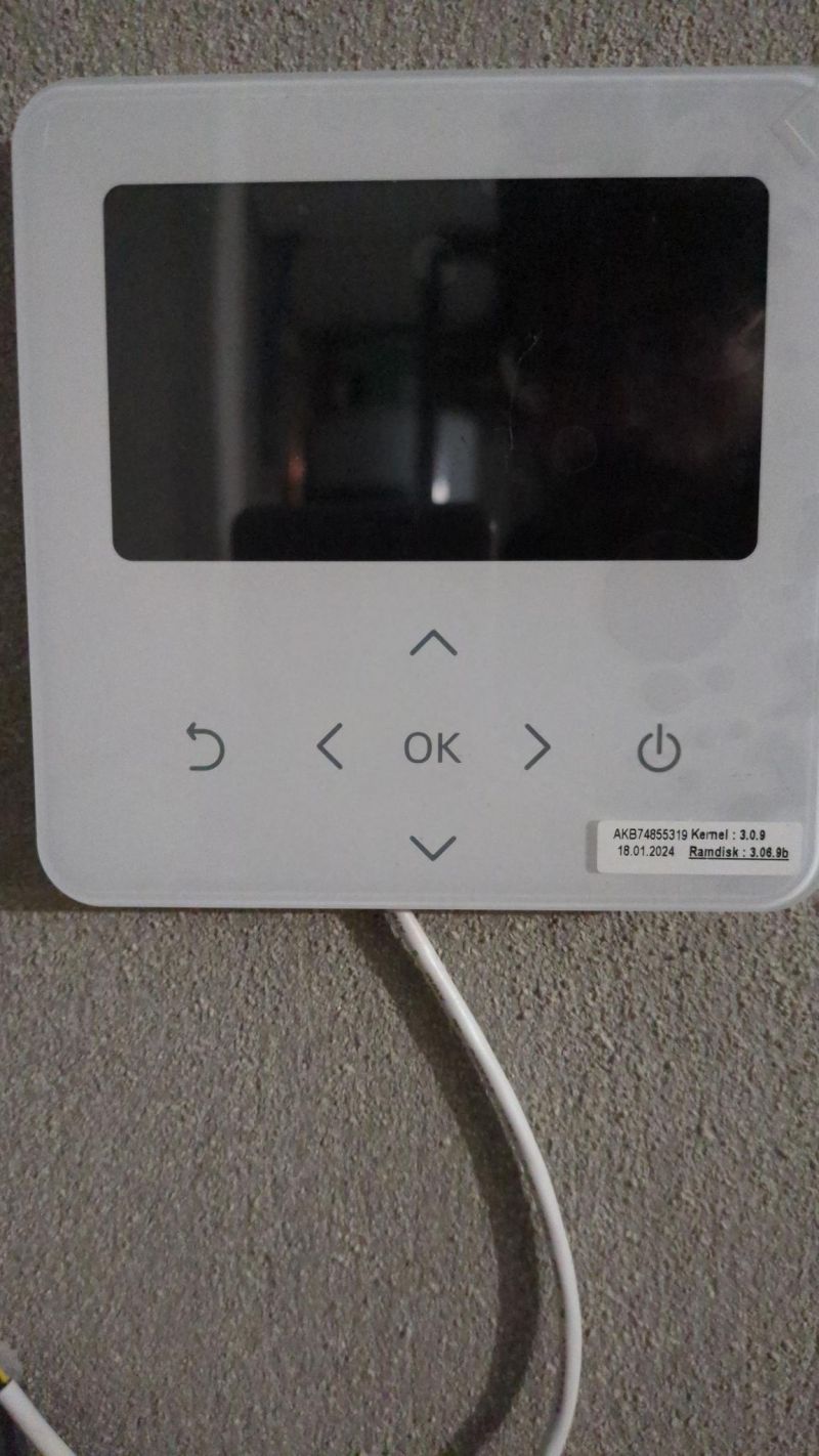

en partant en vacances, j'ai éteins la pompe à chaleur depuis l'écran de contrôle puis j'ai éteins le courant. À mon retour, je rallume le courant mais l'écran ne se rallume pas. J'ai bien sûr essayé d'appuyer sur le bouton on/off sous l'écran et de laisser appuyer quelques secondes. Sans succès.
Le thermostat d'ambiance qu'on a dans le salon est lui allumé mais indique qu'il n'est pas connecté.
Je dispose d'une pompe à chaleur LG Therma V.
Bien sûr le chauffagiste auprès de qui j'ai un contrat de maintenance est en vacances jusqu'à fin août.

Merci pour vos réponse. Je vois dans le mode d'emploi (téléchargé car celui fourni avec le matériel ne contient rien d'intéressant) que c'est effectivement déconseillé de l'éteindre... j'aurais aimé que l'installateur le mentionne.
J'imagine que je dois chercher un professionnel pour me dépanner en l'absence de mon installateur...
Vous avez des conseils ?

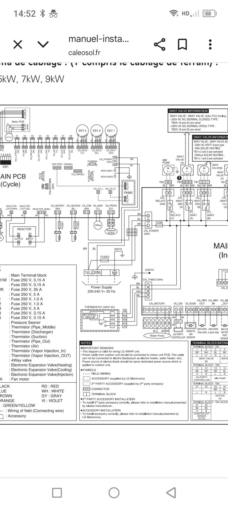

Ce système possède un disjoncteur interne? (Certaines PAC oui)

Tu as un fusible juste après l'alimentation
Env. 10 message Finistere
Merci. Je ne me sens pas de démonter ma PàC sous garantie pour changer un fusible :-(.

DamienCassou a écrit:Merci. Je ne me sens pas de démonter ma PàC sous garantie pour changer un fusible :-(.
Alors plus qu'à attendre votre dépanneur.
Membre utile Env. 200 message Nievre
Certains composants comme les capacités vieillissent plus vite quand le circuit n'est pas sous tension
Après effectivement probablement un fusible qui a sauté dans le cas présent, il suffit de la couper et de vérifier le fusible avec un multimètre, cela ne fera pas sauter la garantie
Sur l'ancienne PAC Yack le fusible avait sauté 2 ou 3 fois
