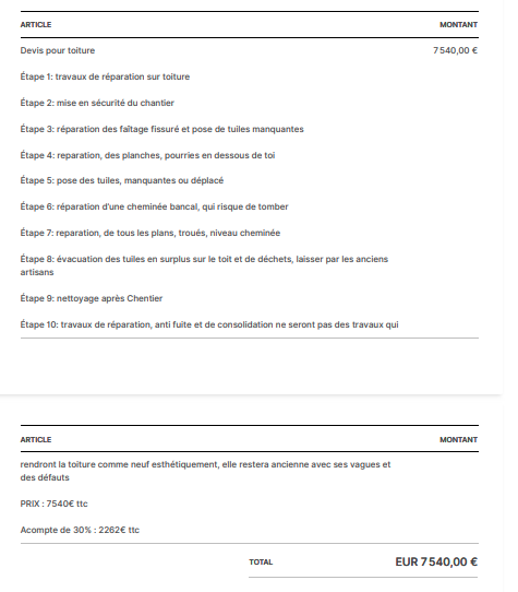

Bonjour!
Dans le cadre de petits travaux de rénovation de la toiture de la maison familiale, ma mère a engagé un artisan.
Il lui a envoyé le devis ci-dessous. Le soucis étant est qu'elle a déjà donné son aval (sans signature) avec un acompte de 1000 euros.
L'artisan  a (à priori) déjà réalisé l'ensemble des travaux (je ne peux pas tout vérifier en me baladant sur la toiture malheureusement)
Il vient demain sur place afin de discuter des éléments qu'il a réalisé et j'aimerais être un peu préparé car je trouve le devis  (et facture finalement) peu rassurant, je ne sais pas s'il sera possible de négocier le prix car à priori il est resté 3 ou 4 demi journée (à 2).
Plusieurs point hors intervention m'ont un peu embêté aussi comme jeter leur mégot dans la cour, ou une bouteille, ne pas vouloir nous transmettre de photo des travaux effectués etc..
Si jamais vous pouviez m'aider à défendre les intérêts de ma mère je vous en serais extrêmement reconnaissante.
Je suis complètement perdue et je ne veux pas laisser ma mère sans défense.
En vous souhaitant une bonne journée et merci à ceux et celles qui répondront.
Roxane
Votre Maman l'a trouvé où cet artisan ?
je crains le pire avec le titre "petits travaux de rénovation" ça sent le racolage en porte à porte.
ce n'est pas un devis tout est en TTC sans taux précisé.
c'est vraiment le seul document remis ?
il y a une entête, les coordonnées de la société ? -(Non, non on ne veut pas les voir,  juste essayer de s'assurer que cet intervenant est bien artisan).
et si c'est le cas, vous devez avoir les références de son assurance décennale avec les coordonnées de l'assureur (c'est obligatoire).
Assureur à contacter au plus vite pour vérifier que l'assurance est valide.
si c'était pour moi j'exigerais qu'il monte faire les photos demandées. Et nettoie son merd*** si ce n'est pas fait.
et s'il propose le nettoyage des murs ou des tuiles :
 ATTENTION !
J'espère me tromper sur les compétences de ce monsieur.
Cdlt
ps : notez bien les noms... et si c'était pour moi, je ferais -discrètement- 1 photo du véhicule : logo... et plaque.

Il a du faire des demandes spécifiques c'est indiqué "société anonymisee" je n'ai pas accès aux informations de d'habitude.
En plus l'activité déclarée n'est pas du tout en adéquation avec les travaux effectués...
"Nettoyage de fin de chantier  nettoyage haute pression, évacuation gravas, colportage distribution, terrassement "
Je vais mener l'enquête et lui demander toutes les informations complémentaires ( assurances, informqgions légales du devis, détails du devis explicités,  quantitatif etc ) ,avant de payer le solde dans tous les cas.
Merci en tous cas !

7500€ pour le temps passé sur le chantier, il me semble que c'est beaucoup trop cher...

Bonjour, un devis pourri de fautes ne fait vraiment pas sérieux, vous auriez dû voir cela au début et non à la fin, quand les soit-disants travaux sont terminés, effectivement 7500 € me semble un peu cher
De : Bétheny (51)
sephanoxy a écrit:Il a du faire des demandes spécifiques ....
En plus l'activité déclarée :
Je vais mener l'enquête ...
ill s'est inscrit en sélectionnant des activités qui ne demandent AUCUN diplôme, qualification, expérience.
et bien sûr AUCUNE décennale.
et, vous n'êtes pas sans savoir ( c'est l'expression consacrée ) que Vous (propriétaire, donneur d'ordre) devez vérifier ces "détails" AVANT d'autoriser. qui que ce soit à travailler chez vous car Vous serez tenus responsables en cas de pépin, accident...

Juridiquement, le devis a ete implicitement accepté avec le versement d un accompte, les travaux effectués
A ce stade vous avez deux options:
Essayer de negocier, mais l artisan peut refuser. Dans ce cas, vous etes engagé a payer et ne pas le faire vous met en tord. L artisan peut entamer une procedure
Refuser les travaux, mais il faudra faire une expertise, partir au tribunal, prendre un avocat. Cela vous coutera probablement plus cher que de payer si vous perdez et ca va durer un moment
Sans expertise, vous pouvez critiquer les travaux realisés, trouver le prix trop cher etc... mais ca ne vaut rien

L'artisan est venu ce matin, avec un collègue dans le métier depuis 40 ans visiblement.
Quand j'ai demandé de détailler le devis avec des descriptifs et des quantités, ils m'ont tous les deux répondus qu'ils ne travaillaient pas comme ça et qu'ils ne savaient pas exactement combien de matériaux ils avaient utilisés " si j'ai utilisé un demi pot comment je vous l'écrit et le facture ? "
J'ai bien tenté de répondre que normalement le listing et le quantitatif devraient être aisé étant donné que les travaux sont finis, ils savent bien ce qu'ils ont réellement utilisé, comparé à ce qu'ils avaient en tête lors du devis et de la pré visite sur place.
Finalement, ils m'ont demandé d'annoté leur devis en listant toutes les informations que je voulaient voir. Mais je suis sûre qu'il ne sera jamais corrigé en bonne et due forme..
Je viens de passer 1H30 dessus, en indiquant de préciser le type de pose, le type de matériaux (au début il me les a montré à l'arrière du camion)
Je n'aurais pas droit à un détail poste par poste, il m'a dit qu'il travaillait au forfait
Après vérification, en tant qu'auto entrepreneur, ses devis/factures ne doivent pas être en TTC mais en HT avec une mention "non assujetti à la TVA"
Je lui ai également demander son assurance décennale, et le collègue avec lui a commencé à répliquer que les travaux effectués n'étaient pas concernés.
Dans le mail que je lui ai envoyé, je l'ai malgré tout demandé.
En tous cas, au rdv de ce matin, il est venu les mains vides (sans factures, sans papiers) mais avec le TPE dans le camion.
Ma mère n'a pas voulu payer avant d'avoir un devis/facture en bonne et due forme et l'attestation/n° d'assurance décennale.
Il est censé revenir ce soir vers 18h30, le premier RDV a duré une heure et a vidé toute mon énergie, je redoute déjà le second de la journée..
Dans le mail que j'ai envoyé, j'ai tenté de demander une remise de 1000 euros, je ne sais pas s'il l'acceptera, mais au moins, j'aurais tout essayé..
En tous cas je vous remercie pour vos conseils, je suis quelqu'un de nature pacifiste et qui déteste les conflits, j'ai pris sur moi pour défendre nos intérêts, mais en même temps c'est compliqué quand tout est fait à l'envers.
J'en veux un peu à ma mère de se réveiller après la tempête pour râler alors qu'elle aurait dû refuser son intervention, cela aurait éviter du stress et je suis sûre que j'aurais trouvé d'autres artisans qui auraient accepter de faire des petites réparations ponctuelles sur la toiture.

Hello
Je n'appelle pas artisan une personne non assujettie à la TVA donc un auto-entrepreneur.
Là ce n'est pas un devis aux normes c'est un global inacceptable.
Certes je suis électricien, mais "pro", oui je fait souvent "à la pièce" lors de réno, mais pièce par pièce (j'entends "prise 2P+T", "prise télé", "simple allumage", etc et pas XXXX€ pour l'ensemble ou XXX€ par m²
Dept : Manche
J'adore l'étape 2 qui est après l'étape 1
La 8 me fait bien rire

Rfco a écrit:J'adore l'étape 2 qui est après l'étape 1
Oui je lui ai dit que l'étape 1 n'avait aucun sens et que c'était plutôt l'intitulé de son devis, il m'a dit oui.
Et la 8 effectivement il y avait quelques tuiles laissés par des artisans du temps de ma grand mère,  mais s'il y a 1 demi m3 ça aurait été le max.. je n'aurais pas de détail de toutes façons.
Je ne savais pas qu'un autoentrepreneur n'était pas considéré comme un artisan ?

si ces tuiles sont en bon état il ne doit surtout pas les évacuer, en aucun cas, surtout que dans ce cas il pourrait les facturer à un autre client qui en aurait besoin.
Un auto-entrepreneur n'est pas un artisan (qui lui encaisse la TVA, la reverse, paye beaucoup de taxes, a de vraies références, diplômes)

Le rendez-vous est passé, le devis a été mis à jour mais pas dans la totalité comme je m'y attendais.
Il m'a présenté son certificat d'assurance et a rajouté la mention " TVA non applicable " sur le devis.
Il a accepté la remise de 1000 euros à la condition d'un solde en 1 fois.
C'est toujours ça de prix et ma mère est quand même contente.
J'ai bien conscience que nous nous sommes faites un peu avoir.. je me consoles avec l'idée qu'on a quand même réussi à défendre nos droits et négocier un peu.

Le montant affiché ttc était pour lui le montant ht, comme il ne précisait pas la tva dans la première version.
Malheureusement, je pense que les subtilités de rédaction de devis ne sont pas sa priorité...

L'UPDATE du jour, après vérification, est que le certificat d'assurance décennale est un faux, et qu'il n'en a plus depuis 2019...
Je ne sais pas quoi conseiller à ma mère, elle a peur d'être trop directe ou frontale par rapport à cela car, l'artisan et ses collègues faisant partie d'une communauté gitane, elle craint que des gens viennent à la maison pour se venger ou l'intimider.. (ce qui ne peut pas forcement être le cas je vous l'accorde..)
Elle ne peut pas faire opposition aux chèques non plus.
Je pensais aller à la gendarmerie ce soir pour me renseigner sur d'éventuels recours.
Qu'en pensez-vous ?

Bonjour sephanoxy,
malheureusement, vous avez payé les travaux réalisés donc, cela risque d'être très compliqué de contester ce que vous avez accepté en payant...Surtout avec des gitans...
Dans ma commune, ils passent une année sur deux pour tailler des haies avec un camion-nacelle (matériel très pratique aussi pour avoir l'électricité gratuitement sur le réseau aérien dans leur campement illégal)...Ils sont très insistants...Et, chaque fois, je refuse...
Bien sûr, ils demandent de se faire payer en espèces...Donc, au moindre accident sur ma propriété avec du travail non-déclaré, en tant qu'employeur, c'est bien moi qui risque de me retrouver devant un tribunal...Faire travailler ce genre de personne, c'est prendre de gros risques...
Pour vos futurs travaux, pensez bien à faire rédiger trois devis par trois entreprises (de votre choix), ayant les qualifications et les assurances nécessaires...Avant de signer un devis, prenez le temps de comparer, de réfléchir et de poser les bonnes questions... Vérifiez tout (mentions légal, n° de siret, CGV...).

Une correction concernant les AE : il est tout à fait possible de facturer et reverser la TVA dès le premier euro en tant qu'auto entrepreneur.
AE est un régime juridique, en aucun cas une marque de sérieux. Je peux vous citer nombre d'artisans ayant travaillé sur mon dernier chantier, pas auto entrepreneurs et malgré ça de gros branquignols.
Dans votre cas, à part déposer plainte au pénal pour fausse garantie décennale, vous ne pouvez pas grand chose. Par contre, ce qui est sûr, c'est qu'il sera convoqué au tribunal (j'ai eu droit il y a 13 ans à la fausse garantie décennale d'un artisan).
Reste à voir s'il est solvable ...
