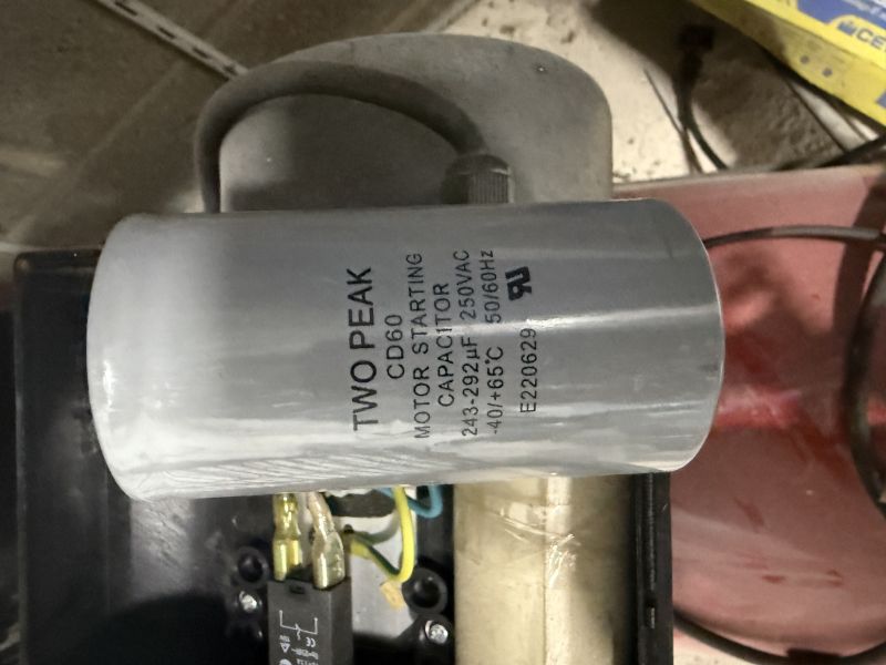

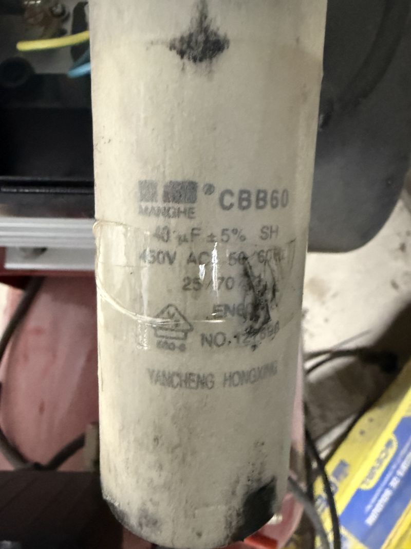

En faisant mes recherches, je m'aperçois que ça peut provenir du condensateur connecté au moteur.
Problème, en démontant le compartiment électrique, il y a apparemment deux condensateurs.
Pensez vous que ça pourrait être lié à cet élément ?
Dept : Aube

2 condos, oui étrange. En général c'est un condensateur pour simuler une phase pour un moteur triphasé pour le transformer en moteur monophasé. Tu perds juste en puissance. Le signe qu'il est HS, c'est qu'il faut le lancer à la main. J'avais soupçonné cela sur le problème que j'ai évoqué plus haut.

Juste pour information , il n'y a rien d'étrange d'avoir deux condensateurs , un sert au démarrage ( c'est écrit dessus ) , l'autre est permanent.......

Les condensateurs ont ils une enveloppe métallique , si oui touche t elle la masse du compresseur , si elle ne touche pas , la faire toucher pour essais

c'est une coque plastique et le boitier qui les contient est également en plastique
