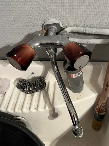

j'ai tenté de changer le joint clapet de mon robinet mais la vis est foirée et donc impossible d'accéder à ce joint. Du coup, vu son âge j'ai l'intention de le remplacer. Par contre les tuyaux sont apparents comme vous pouvez le voir sur la photo. Que me conseillez vous ? En effet en magasin on ne trouve que des robinets alimentés via tuyaux dans la cloison. Dernier point : je suis novice en plomberie.
Merci pour votre aide !
Entraxe = 60 mm

Les moteurs de recherche semblent en trouver avec : robinet mélangeur évier entraxe
Par contre, c'est plus difficile à trouver avec la fixation arrière. De plus vous ne donnez pas les détails : entraxe, type de fixation arrière.
Par exemple (il y a plus cher) : https://www.bricozor.com/melangeur-renovation-douche-renovalux.html + https://www.bricozor.com/bec-universel-porquet.html

Merci Daniel, l'entraxe est de 60mm. Pour la fixation arrière je ne sais pas trop.

Encore merci ! Une dernière question, le robinet actuel est trop bas. Si je le pose plus haut, que faut il pour  le raccorder à l'existant (des flexibles ok mais que mettre en bout de tuyaux) ?

Sinon, tu as ça. Tu peux changer ton entraxe, déplacer ton robinet.
Raccord excentré 30 mm - DELABIE (réf.853327.2P) https://share.google/m56kJXGBEDsVS5Tj1
