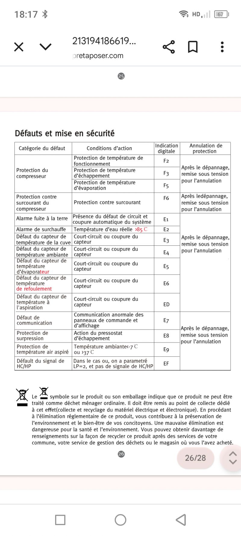

Bonjour j' ai un chauffe eau de marque altech 250 ,il me mes E1,E2,E4etF6 comment résoudre le problème

Les défauts arrivent tous en même temps ? Où il y'a un ordre chronologique ?
Env. 10 message Creuse
Il y a un ordre comme j' ai mis E1,E2,E4,F4
Dept : Creuse
Des que j allume sa s'affiche les un après les autres
Dept : Creuse
Tu as mis hors tension ? Dès la remise sous tension, il se passe quoi?
Toujours pareil sa revient a chaque fois
Dept : Creuse
Sa le m'es directement en message d erreur et la je suis après le vidanger pour voir les sondes
Dept : Creuse
Après une coupure générale sa a repris mais en marquant juste E4 et après 10 minutes E1etE2 sont revenus
Dept : Creuse
Tu possèdes un ohmmètre ? Tu pourrais mesurer la valeur de la sonde. Par contre, aucunes valeurs de référence dans la doc que j'ai trouvé
