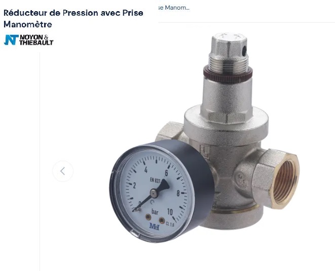

Bonjour tout le monde,
Mon réducteur de pression est tout neuf mais a un comportement bizarre, je l'avais réglé entre 2 et 2,5 bars il y a quelques semaines.
Du jour au lendemain il affiche 4 bars... Et il redescend à 1,5 quand j'ouvre même légèrement un robinet de cuisine. Sachant que je ne vois à priori aucune différence à l'usage entre mon réglage à 2 bar et maintenant...
Je me demande donc ce qu'il s'est passé ? Est-il foireux ? Est-ce que la pression du réseau de la ville a changé ? Si c'est le cas ça veut dire qu'il faudrait le régler à chaque fois que la pression change ? Ca deviendrait vite ennuyeux...
J'ai isolé mes circuits donc il n'y a plus qu'un robinet sur l'arrivée générale et le problème est toujours là.
il s'agit de ce modèle avec le manomètre :
merci d'avance pour votre aide !

Quelle est la pression d'eau délivrée par ton fournisseur pour justifier un limiteur de pression ?
Quelle est ta procédure de réglage de ce limiteur ? ; Est-elle correcte ? Il doit bien y avoir des tutos accessibles sur la toile pour conforter ta façon de faire...
Il ne faut pas confondre la pression en statique et la pression transitoire lors d'utilisation de l'eau ; rien de plus normal que ta pression s'abaisse lorsque tu ouvres un robinet. Le limiteur de pression interdit tout dépassement de pression en fonction de son réglage (si celui-ci est bien réalisé) ; il n'a pas vocation de stabiliser la pression de ton réseau.
Si par exemple la pression d'eau de ton fournisseur varie entre 4 et 7 bars et que ton limiteur est réglé à 3 bars, tu ne devrais pas ressentir ces variations. Ta pression restera à 3 bars (en statique)

Citation: Quelle est la pression d'eau délivrée par ton fournisseur pour justifier un limiteur de pression ?
La pression de l'eau du réseau publique ? Euuu bah aucune idée, comment on peut la connaître si en plus elle varie ? C'est pas dans la norme d'en avoir un dans une installation?
Justement je pensais que c'était l'intérêt d'un réducteur de pression de ne pas avoir à se poser ce genre de question non ?
Citation: Quelle est ta procédure de réglage de ce limiteur ? ; Est-elle correcte ?
Le réglage se fait par la grosse tête de vis au sommet. Oui je pense qu'elle est correcte il suffit juste de tourner dans un sens ou dans l'autre... Et on voit bien la pression bouger en direct quand on touche au réglage.
Citation: Si par exemple la pression d'eau de ton fournisseur varie entre 4 et 7 bars et que ton limiteur est réglé à 3 bars, tu ne devrais pas ressentir ces variations. Ta pression restera à 3 bars (en statique)
Justement ma pression est passée de 2 à 4 bars du jour au lendemain, c'est le coeur de ma question

Il faut alors demander la pression à ton distributeur d'eau afin de savoir si elle est trop haute.
à l'utilisation, ton eau gicle ? ; tu as des bruits de tuyauterie, des vibrations, des coups de bélier en fermeture ???

Non rien du tout l'utilisation est on ne peut plus normale. Je me demande donc si c'est le réducteur qui est foireux, ou le manomètre peut être ? Vu que la pression a bougé toute seule
Je vais le re-régler voir si ça rebouge

Si ton eau est calcaire et si ton réducteur a des heures de vol, il est possible qu'un détartrage soit nécessaire pour parfaire son bon fonctionnement.
mais bien souvent, mieux vaut ne pas se lancer dans le démontage et investir dans un équipement neuf.

En fait je suis en Bretagne, donc très peu de calcaire, et comme je le disais le réducteur est tout neuf.
La cerise sur le gâteau est que j'ai voulu toucher le réglage la semaine dernière et il est revenu tout seul à 2 bar comme je l'avait réglé au début... Du coup je ne l'ai pas touché, mais je n'explique pas ce qui a pu se passer...

Bonjour, avant la mise en place du réducteur aviez vous un manomètre pour vérifier la pression ? Il est possible que le groupe de sécurité de votre ballon soit HS et que la pression de votre réseau eau froide monte avec la chauffe de l'eau (j'avais ce soucis chez moi)

Bonjour, en fait j'ai isolé le circuit donc impossible que ça interfère. C'est comme si actuellement je n'avais que le réducteur de pression et un robinet juste derrière.
Le manomètre est sur mon réducteur, mais non je n'ai pas connaissance de la pression par le passé malheureusement.

Le manomètre lit la pression après réduction donc le problème vient de l'avale et non de l'amont
