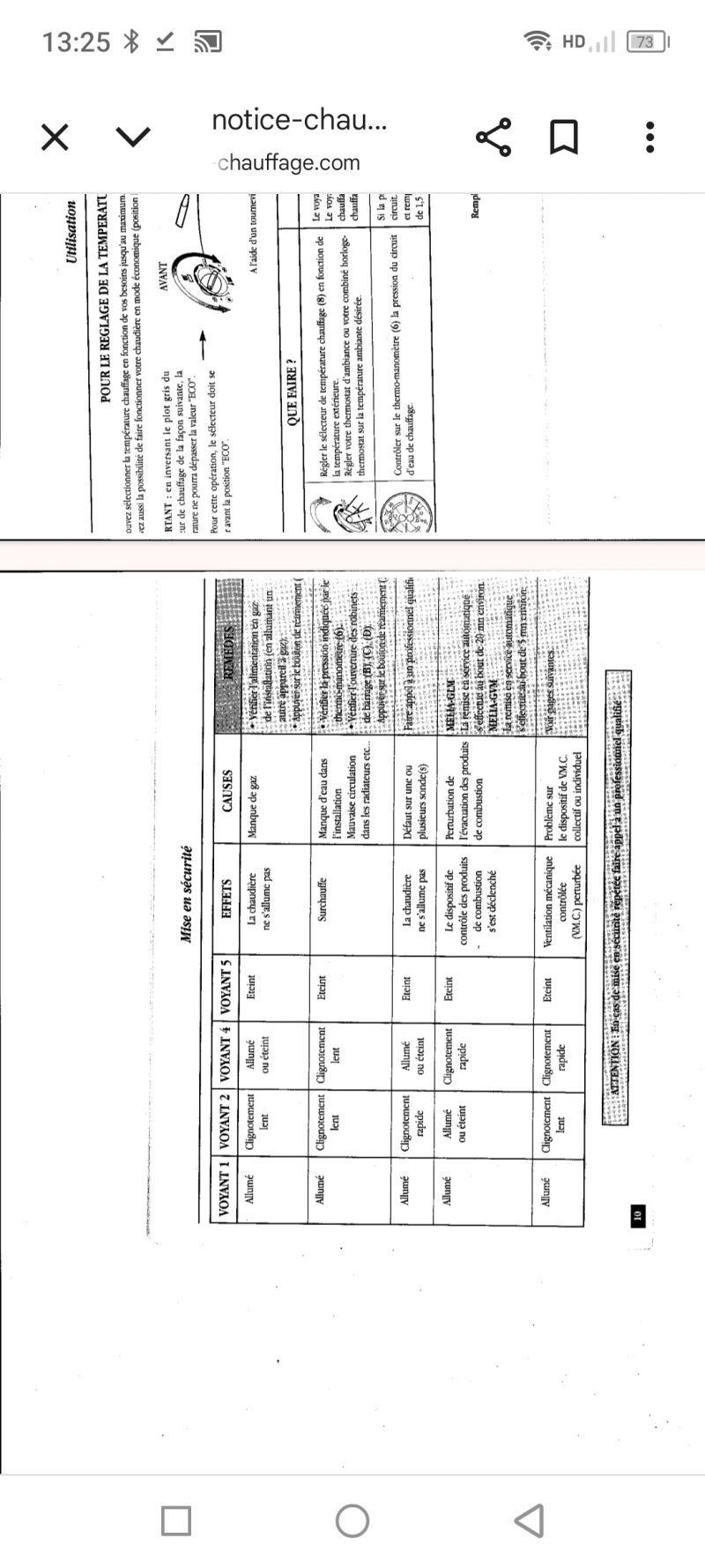

J'ai une chaudière Amélia elm Leblanc qui s'est mise du jour au lendemain à clignoter rouge sur la partie chauffage.
La flamme ne s'allume pas en vert, quand au voyant lié à l'eau chaude il devient rouge quand je tente d'en avoir au robinet.
Il semble que la chaudière se mette en sécurité de manière constante.
Le chauffagiste est passé et m'a indiqué qu'il n'y avait pas de souci de ventilation en sortie etc., et le souci viendrait de la carte à changer.
Est ce que cela vous paraît possible ?...
Question subsidiaire, est ce qu'il y aurait d'autres hypothèses à vérifier ?

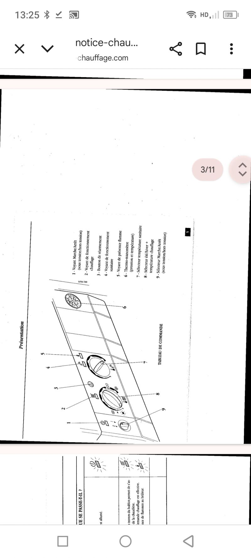

Peux tu nous décrire plus précisément les codes erreurs en fonction de la doc que je t'ai fourni

Le voyant 1 est allumé en vert
Le voyant 2 clignote (entre lentement et rapidement je ne sais pas.... Je dirais une fois par seconde)
Les autres ne s'allument pas.

Si lentement, manque de gaz, si rapide, défaut une ou plusieurs sondes.
Elle ne tente pas en allumage après un reset?
Tu as bien du gaz? (Surprise une fois, la cliente n'avait pas payé sa facture)
Le technicien à testé les sondes?

En théorie il a bien testé les sondes oui. Apres reset elle fait pareil, et au bout de 10sec elle fait reste en clignotement sur le voyant chauffage.
