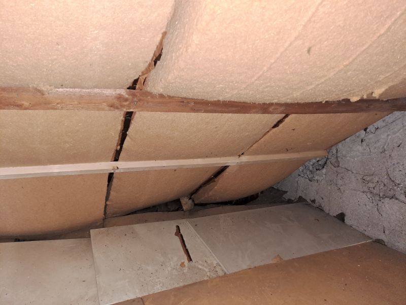

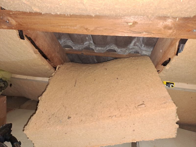

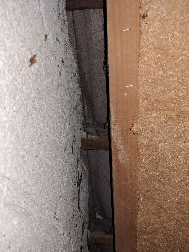

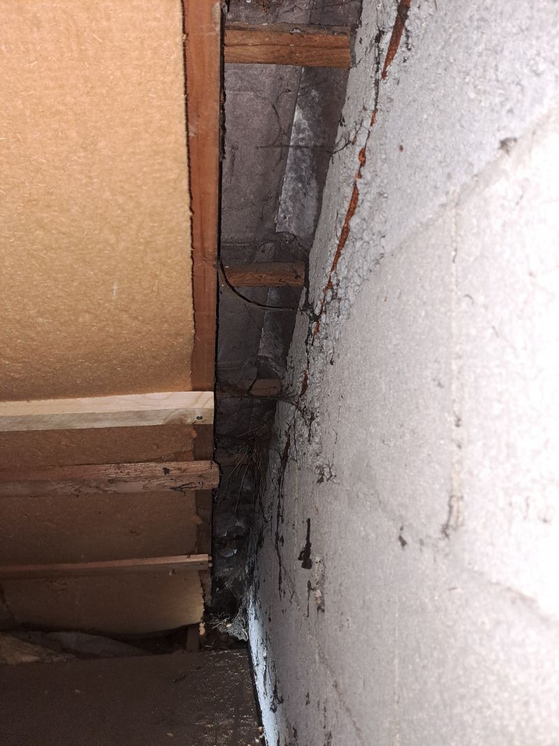

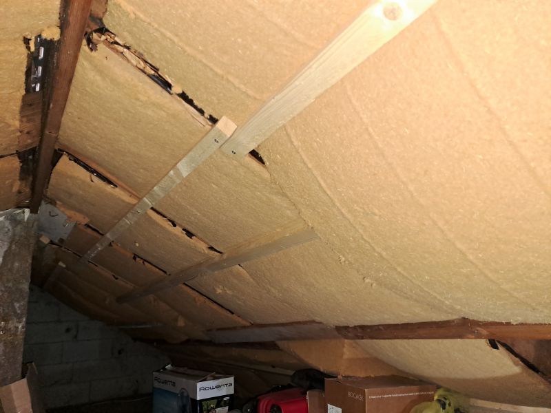

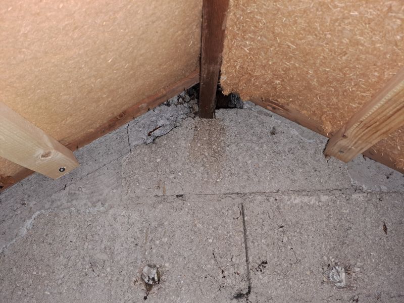

Je viens d'acheter une maison et la propriétaire précédente avait tenté d'isoler les rampants des combles avec de la laine de bois semi rigide.
Comme vous pouvez le voir sur les photos les laines de bois ont été mal fixées et gondoles. Il va me falloir changer les fixations, que me conseillez vous?
Elle n'avait également pas posé de pare vapeur et je ne sais pas pourquoi. Selon vous le toit est il "perspirant" ou non? Nécessite t il un pare vapeur?
Merci d'avance pour vos conseils.

Si c'était moi, je renforcerais le maintien des panneaux pour qu'ils ne gondolent plus (on voit sur les photos que lorsqu'il y a un bon maintient, les panneaux se tiennent) et j'ajouterais un pare-vapeur (mais ce n'est pas moi qui fait ou qui paye Biggrin ) pour mieux gérer la vapeur au niveau du toit.
Enfin, tu peux finir par une couche de placo si tu le souhaites pour être sûr que plus rien de bouge mais ça ne semble pas nécessaire.
