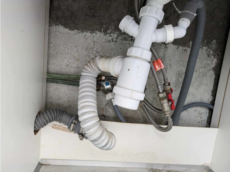

Bonjour à tous et toutes.

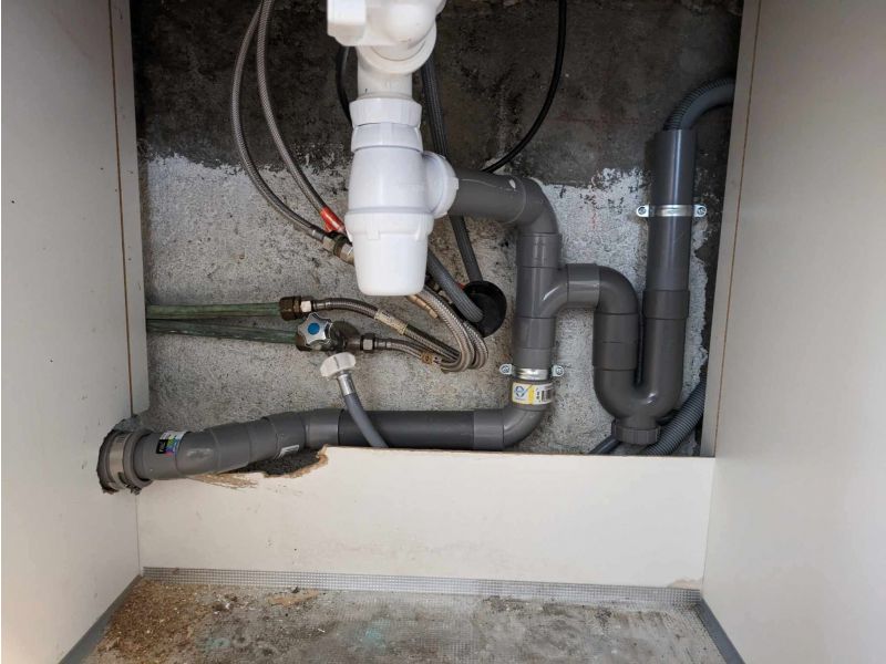

j'ai un souci récurrent avec mon lave-vaisselle, dont l'évacuation déborde lors de la mise en route de la pompe. Je précise que cela se produit uniquement au début de la vidange, et qu'ensuite ça ne déborde plus.

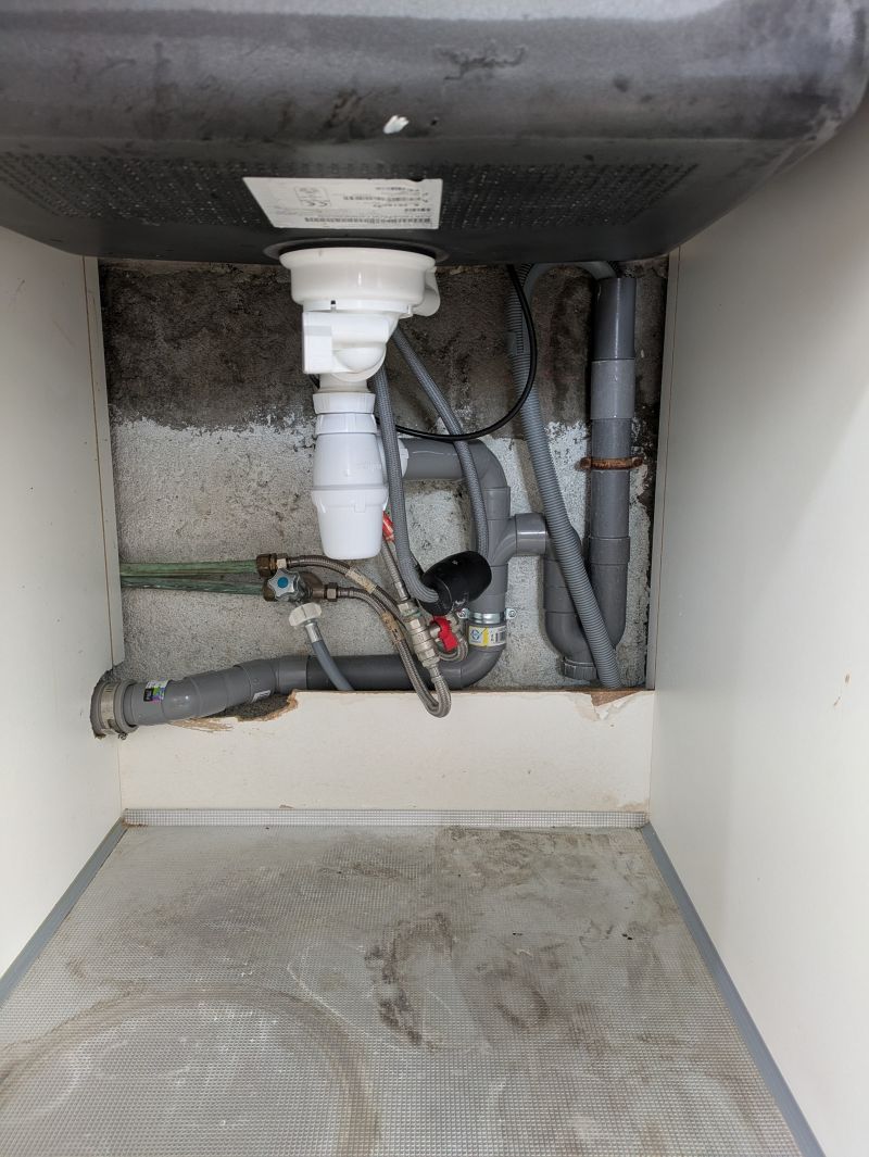

L'installation était vraiment mal faite précédemment
J'ai donc refait ça au mieux compte tenu de la place disponible
Mais voilà il y a débordement au niveau du siphon du lave-vaisselle. Le siphon n'est pas bouché.
Comment pourrais-je modifier l'installation pour éviter ce souci ?
Je vous remercie par avance pour vos réponses

Je pense que le tube PVC où s'emboîte le tuyau de vidange du LV n'est pas assez haut, et aussi il faut enfoncer le tuyau de vidange sur une bonne longueur (env. 10-15 cm) mais pas de trop non plus, car si il touche le fond du siphon ce n'est pas bon.
Et il te faudrait aussi mettre ce manchon dans lequel tu emboîtes ton tuyau

J'ai essayé de rallongé le tube PVC au maxi de la place dispo, mais cela n'a pas résolu le problème.
Je vais appliquer tes conseils (10-15 cm d'enfoncement du tuyau et ajout d'un manchon).

Je vois aussi que tu as rallongé la sortie du siphon avec un manchon, de ce fait il est peut-être un peu trop haut pour évacuer correctement.

ce n'est pas un manchon, la sortie du siphon était comme ça à l'origine. J'avais hésité faire le raccord au niveau du coude mais c'était limite au niveau place derrière le meuble (et impossible d'accéder au bouchon du siphon).

En effet, je dirais que ce siphon ne semble pas adéquate.
il aurait fallu ce modèle, j'en ai monté 2 dernièrement et aucun souci d'évacuation.
