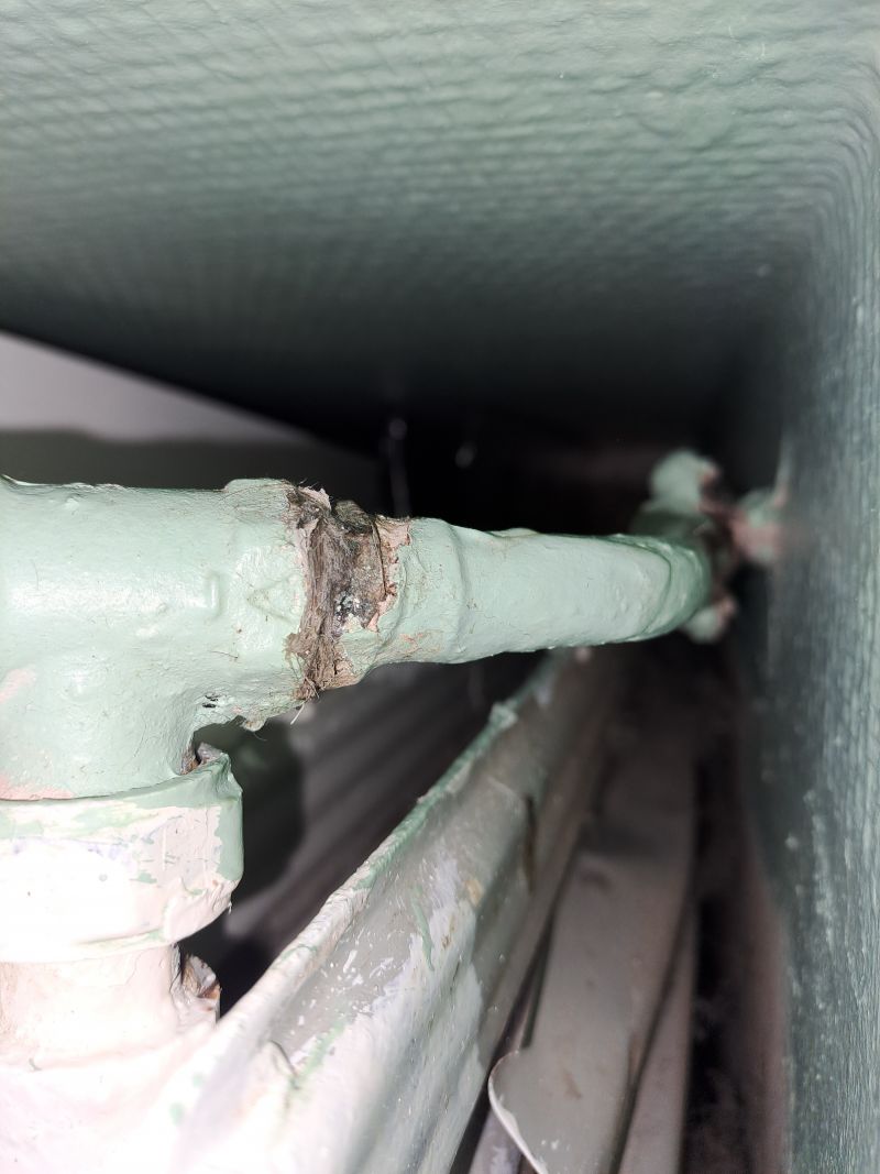

J'ai une légère fuite (voir photo) avant le thermostat du radiateur.
Faut il faire appel à un plombier pour soudure ou cela peut il se réparer plus facilement ?
Dept : Seine Saint Denis
Salut, avant tout il faut localiser la fuite précisément. (Joint ? Soudure ?)il faut ensuit tout vider et démonter le radiateur. On va dire qu'il faut déjà un bon niveau de bricolage.

La fuite se trouve au niveau de la partie grise du raccordement sur la photo.

Il se peut que ce soit seulement le joint

il se peut que ce soit seulement le joint a refaire avec de la filasse.

Comment refait-on ce type de joint avec de la filasse? Faut-il démonter le raccordement?
Oui pas le choix, vider le chauffage ou au moins la hauteur d'eau nécessaire.
