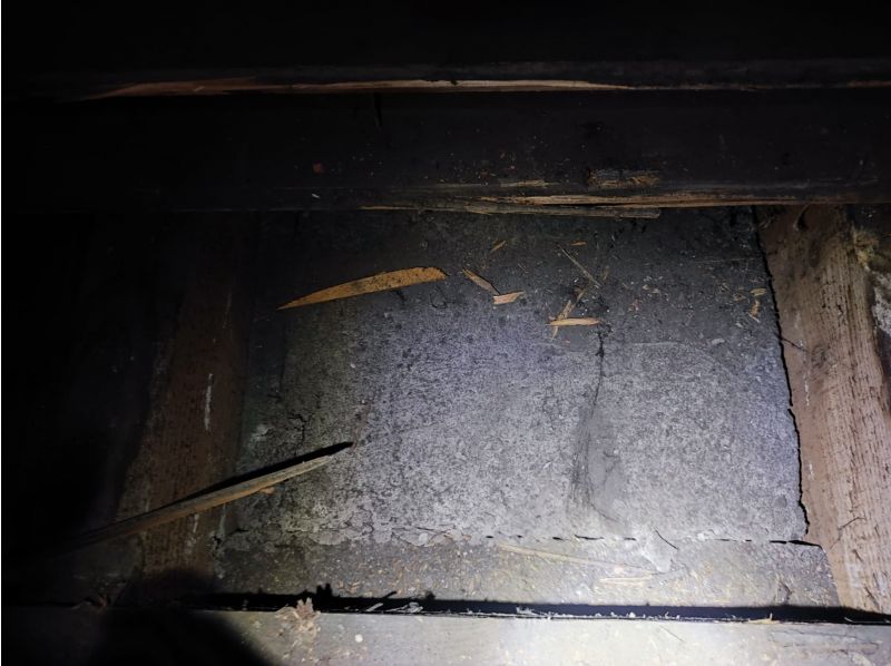

Bonsoir à toutes et tous,
Je compte prochainement isoler le plancher du grenier au dessus de mon appartement (j'ai de belles moulures que je souhaite garder, la solution retenue est donc d'isoler entre le plafond et le plancher).
En préparant le chantier, j'ai remarqué quelque chose d'étrange : en enlevant les planches actuelles, il y a du ciment sur 10 cm de hauteur entre les solives...tout cela soutenu par un simple lattris bois...Je ne comprends pas comment encore aujourd'hui cela peut tenir !
Qu'en pensez vous ? Je souhaite enlever cette couche de 10 cm de ciment, un peu friable, qui permettrait en outre d'ajouter encore 10 cm de laine de bois ou de verre (j'envisageais 10 cm de laine de verre entre les solives et 18 cm de laine de bois avec un nouveau solivage).
Merci à vous
Ici on voit bien le ciment sur 10 cm, entre les solives de 20 cm de haut.
 là on voit un petit espace avec le lattris visible, où il n'y a pas eu de ciment.

C'est ce qui forme le corps de votre plafond, le lattis permet de suspendre l'ouvrage maçonné qui, normalement, dispose d'une finition au plâtre et des moulures.
Il faut garder la meilleure cohésion possible de l'ensemble, sinon les fissurations peuvent se cumuler et l'ensemble finirait alors par flancher sous son propre poids : c'est un peu du "on modifie en mode tout ou rien".
Des effritements dans les combles ça arrive.
En-dessous, c'est bien de garder ce plafond visible pour le surveiller (déjà vécu : un plafond de ce type caché par un faux-plafond qui a masqué les fissures... et donc l'effondrement est survenu sans prévenir).
Enfin, ce plafond a un rôle essentiel pour limiter les propagations d'incendie entre la pièce de vie et la charpente bois des planchers qui se trouvent au-dessus.
Conclusion : isolez par-dessus, et profitez de votre plafond par en-dessous.

Merci à vous ! Vous pensez donc que ce ciment ne pèse pas trop sur le lattis ?
J'ai l'impression qu'il est mobile.
Dept : Territoire De Belfort
Ah si, ça pèse, mais c'était conçu ainsi. Après, rien n'est éternel évidemment.
Si vous avez des doutes, faites examiner ça par un archi, ou un artisan... mais je cherche le corps de métier le plus approprié, je vois pas. Un maçon, mouaif
