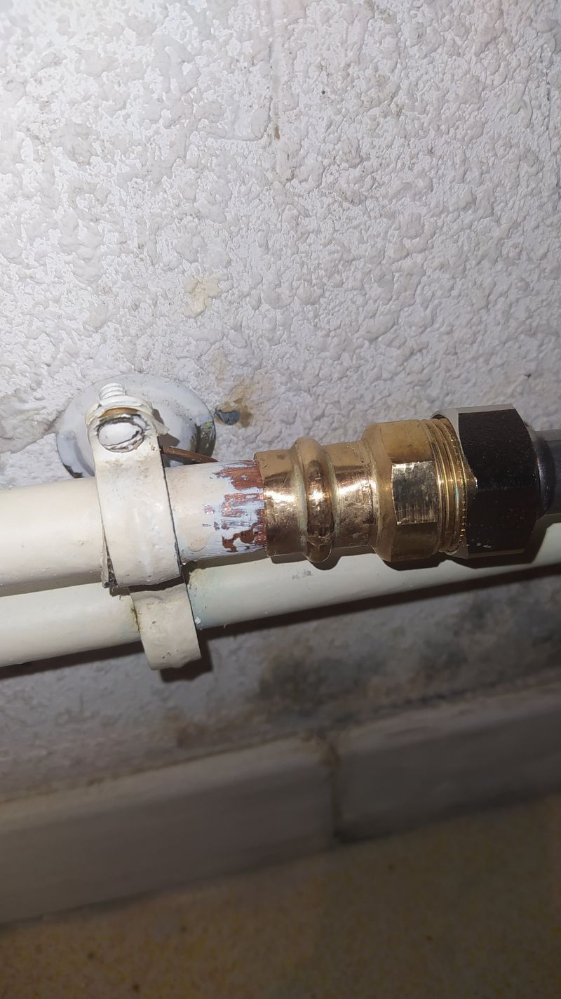

C'est normal ce genre de raccord sans soudure ?

Le plombier a du mettre ce genre de raccord pour mettre des flexibles, mais je suis surpris qu'il n y ait pas de soudure. Qu'en pensez vous ?

Raccord a sertir, pas besoin de soudure

D'ailleurs, facile à poser soi même.

Salut,
raccord a sertir + flexible Rolleyes sacré plombier professionnel.

mistergues a écrit:Salut,
Ca ne se fait pas ?
Si mais la c'est comme un restaurant qui ne fait que du mico-onde..
un plombier ça soude, ça cintre des tubes...ici je vois pas pas un travail de vrai plombier. ma remarque ne sert a rien mais je tiens a rappeler que le métier de plombier c'est pas ça.

J'y connais rien en plomberie, j'imagine que les raccords à sertir ont du changer le boulot par leur facilité, donc pourquoi souder quand on peut éviter ?
C'est la difference entre travail de professionnel et bricoleur (avec un petit b ) car il y a aussi de tres bons Bricoleurs

Honnêtement j'utilise au maximum la cintreuse et des raccords à sertir sans oublier évidemment le travail au chalumeau. A 1500€ la pince on s'éloigne du bricolage. Et si ça peut m'éviter de me farcir le flambard sur 3 etages et de limiter le risque d'incendie, je prends. Les raccords rapides, oui c'est du bricolage.
La technique et les méthodes évoluent. Si je peux me permettre, il faut vivre avec son temps
Bonjour, et pourquoi le sertissage serait du bricolage ? Merci d'argumenter.

Perso je vois plusieurs problèmes au sertissage.
-tout le monde deviens plombier sans aucune connaissance.
-rien n'est plus droit ni de niveau.
-les raccords a sertir ont un joint qui ne durera jamais aussi longtemps qu' une brasure.
-celui qui utilise les raccords a sertir met souvent des flexibles derrière.
-le cout des raccords tourne autour de 5€/U alors qu'un raccord a souder coute moins de 2€.
-quand je vois sur ce forum des photos d'installations modernes c'est un bon vomitif pour celui qui a appris a travailler dans les règles de l'art.
-la photo qui est sur ce post illustre bien tout ce que je viens de d'écrire. le bon vieux flexible pour alimenter ce qui semble être un radiateur c'est pour moi de la guignolerie.
vive le cuivre et l'acier.

Non c'est un chauffe eau qui est alimenté. Sur l'ancien c'était des tuyaux qui allaient directement à l'arrivée et en sortie aussi tuyau direct, franchement les flexibles ont l'air tellement mieux, je serais curieux d'avoir des arguments contre
Disons que sur ce point là, rejoins à 100% mistergues, quand on aime faire du bon boulot, on raccorde en cuivre formé à la machine, arbalète, sable... Les flexibles ça fait bricole. Mais bon, "l'eau passe"
