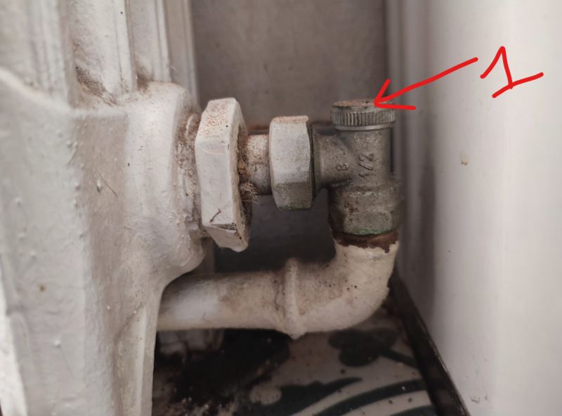

Je souhaiterais enlever (et probablement remplacer plus tard) un radiateur dans ma cuisine afin de mettre un lave-vaisselle plus large (qui ne rentre pas avec le radiateur actuel).
Mon premier soucis, c'est que je ne connais pas le matériaux de ce radiateur. J'ai cru comprendre que le test de l'aimant n'est pas probant : certains radiateurs en fonte ayant de l'acier. Quoi qu'il en soit, les aimants adhèrent bien sur mon radiateur actuel. Est-ce que les photos vous donnent des indices ?
Ensuite, j'aimerais bien m'assurer que ce que j'entreprends de faire est la bonne méthode, svp (photos ci-dessous).

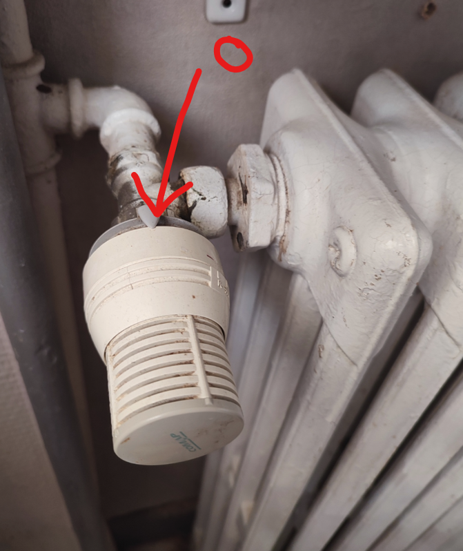

0 - Fermer le robinet du thermostat
1 - dévisser le bouchon du robinet retour et le fermer à l'aide d'un tournevis

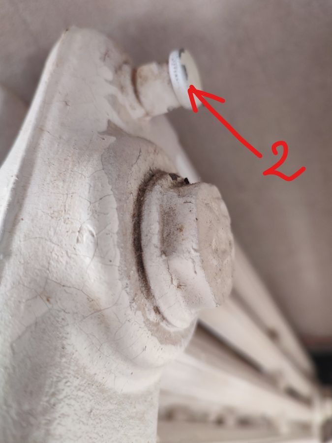

2- dévisser le purgeur

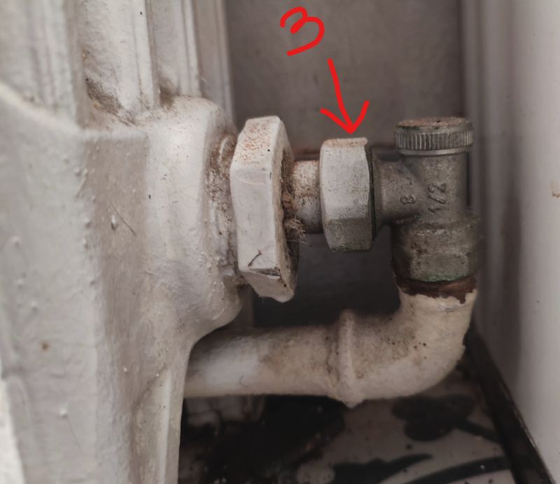

3 - Dévisser la grosse vis prêt du robinet et laisser le radiateur se vider dans une bassine.
Est-ce que c'est bien ça ?
Question subsidiaire : une fois le radiateur vidé et enlevé, y a-t-il un risque quelconque à laisser les arrivées / retour d'eau juste fermées avec un bouchon adéquate? En effet, je ne suis pas certain de vouloir mettre un autre radiateur à la place.

Salut, la méthode est la bonne, fermer les robinet aller et retour, enlever la pression par le purgeur puis le refermer..dévisser l'ecrou  coté radiateur au niveau du retour pour vider , ajuster le débit de vidange en ouvrant plus ou moins le purgeur pour laisser entrer l'air.
le mieux est d'avoir un aspirateur a eau.
pour supprimer définitivement le radiateur il vaut mieux bouchonner.
le raccord conique ayant un pas de vis spécial le mieux est de récupérer les raccords qui sont sur le radiateur pour pouvoir y mettre un bouchon (pas de vis standard en 1/2 d'après la photo).
ps: ce radiateur est en fonte
