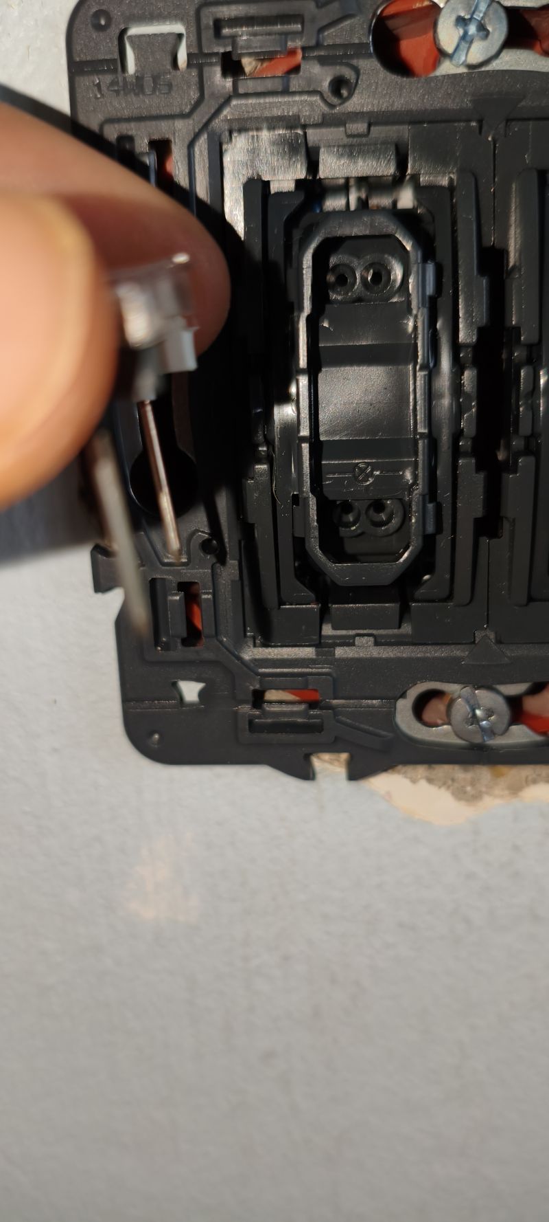

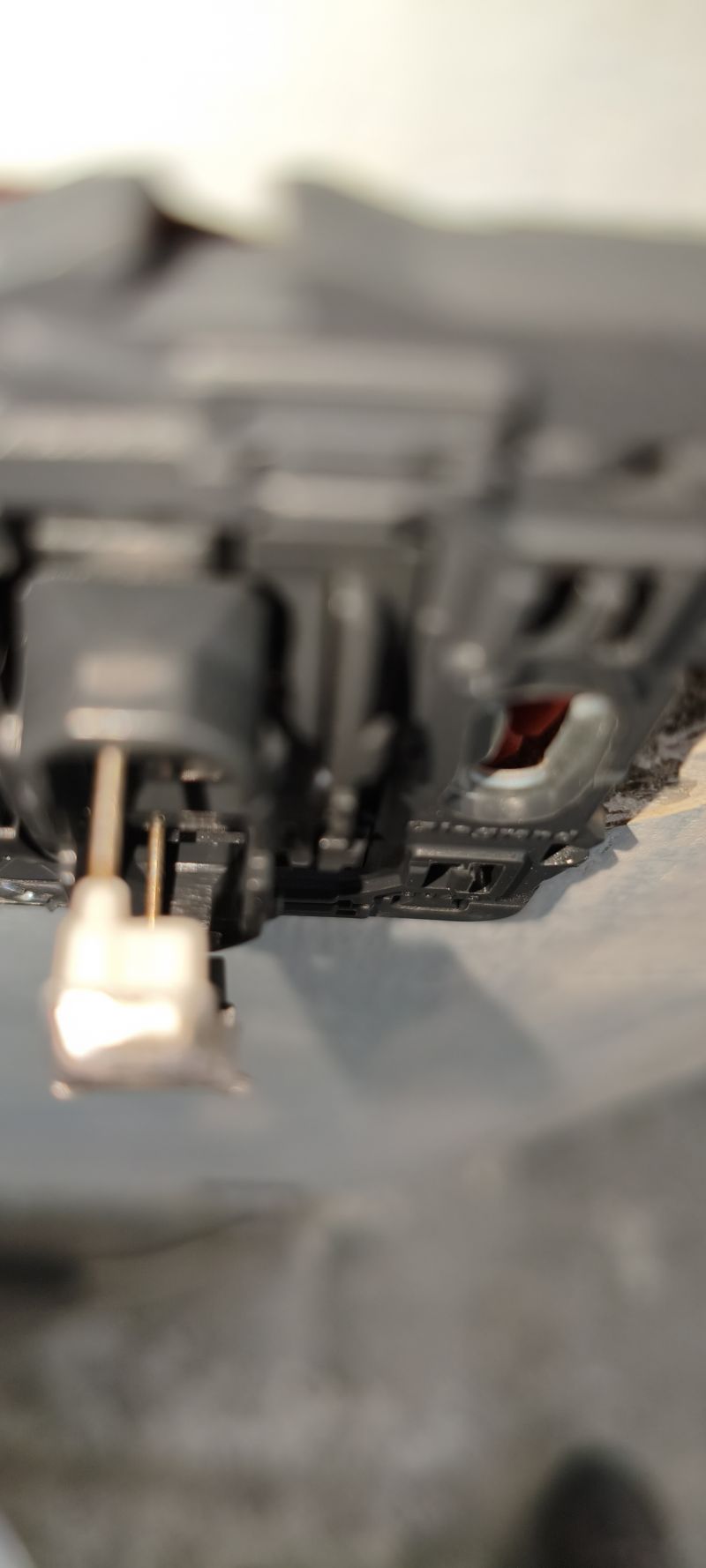

J'installe des interrupteurs Legrand Mosaic avec en option une petite diode luminescent permettant de faire apparaître la luminescence en éteignant l'interrupteur pour voir la nuit : ça marche pour 1 seul va-et-vient mais pas pour l'autre va-et-vient connecté ensemble. J'ai vérifié le diode qui est bien luminescent sur un autre interrupteur.
Est-ce normal que ça ne permet la luminescence que pour 1 seul va-et-vient ?

Voici la référence de mon diode luminescence :

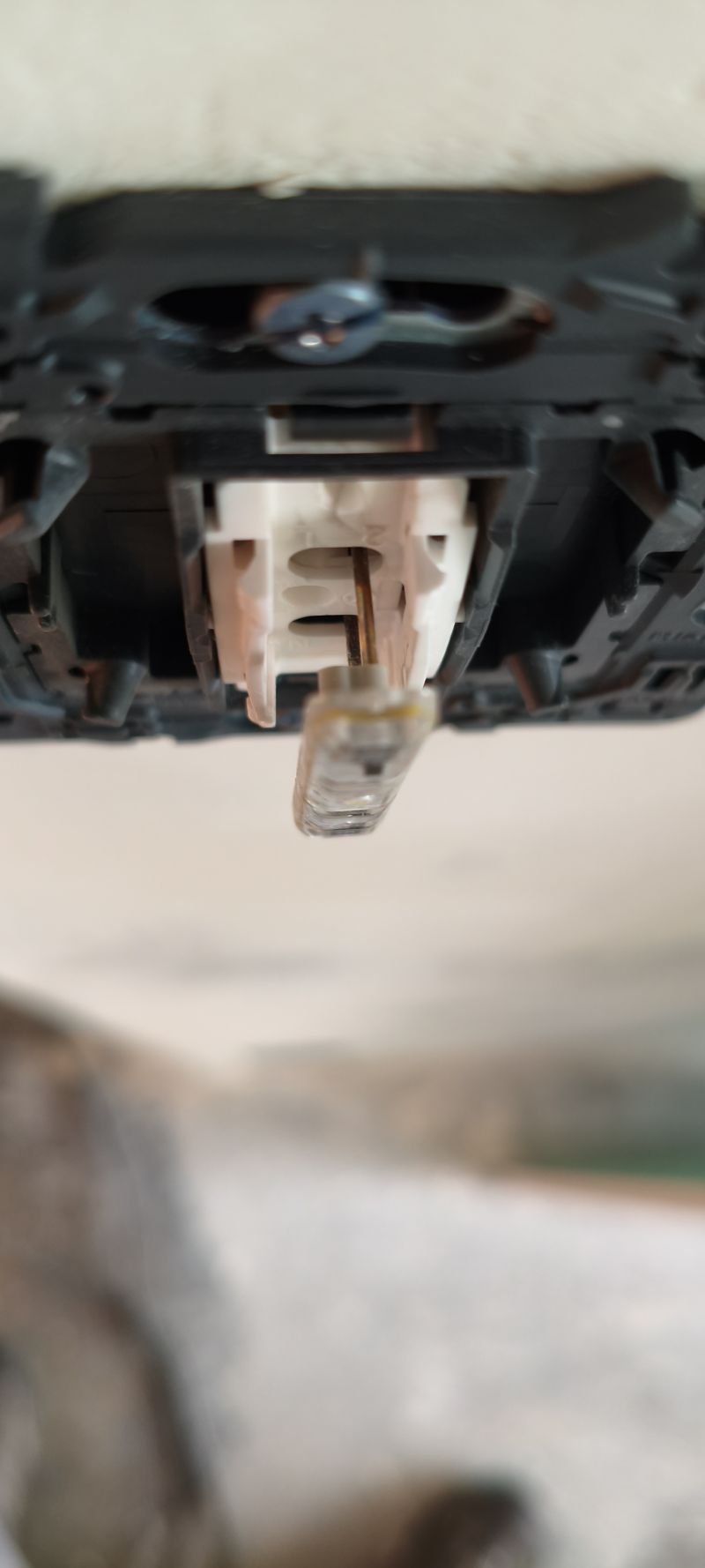

Sur l'interrupteur il y a 2 paires de trous verticaux : la diode peut se mettre verticalement à droite ou à gauche.
Env. 400 message Yvelines

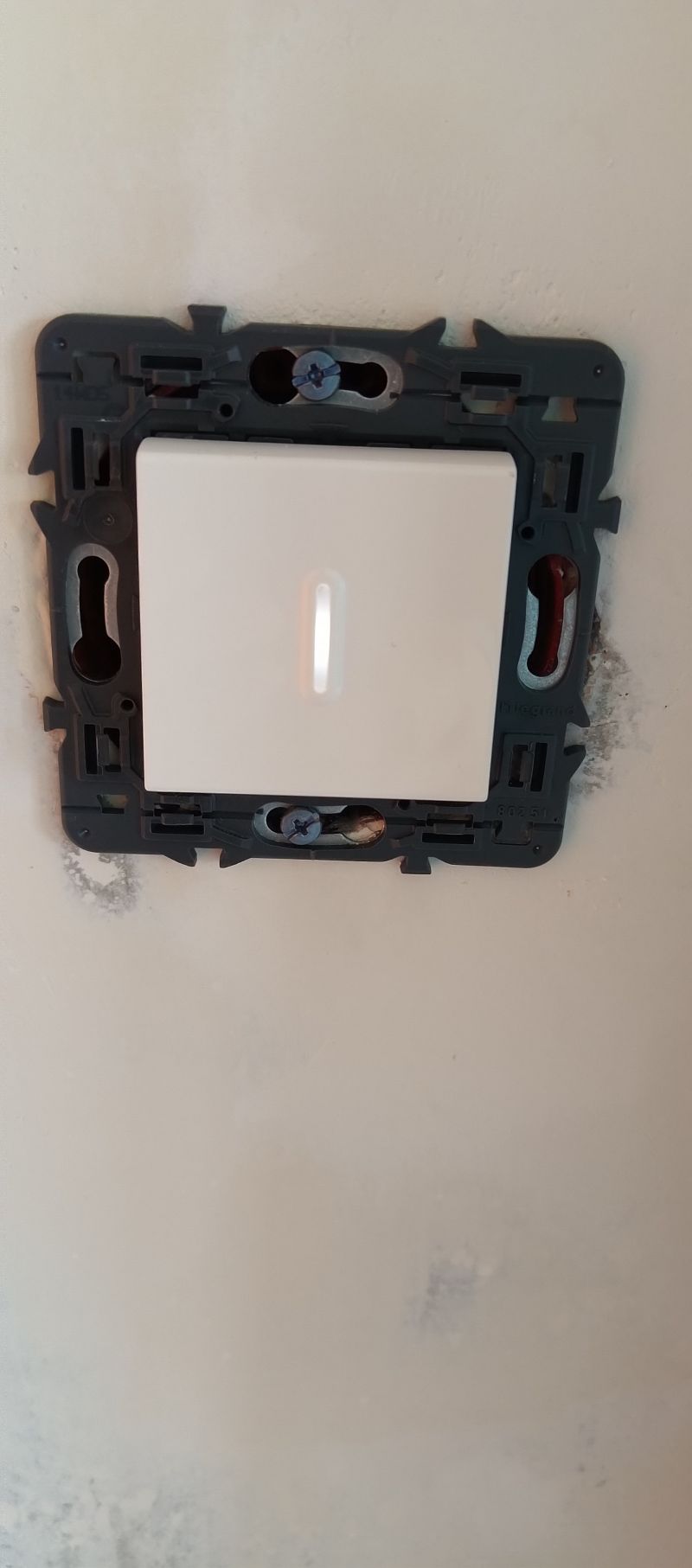

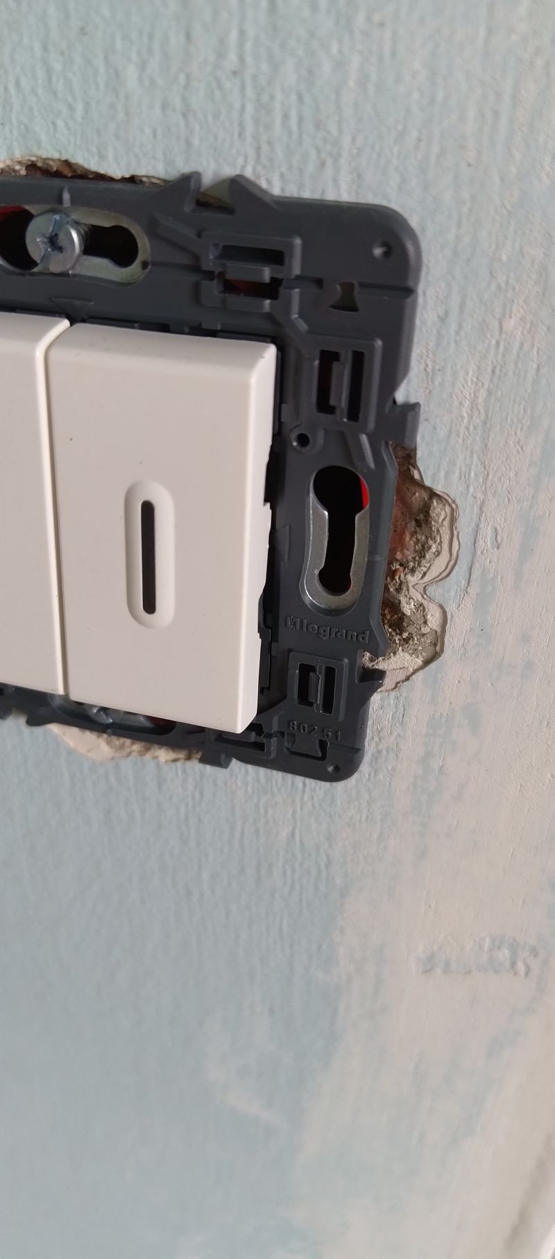

C'est bon j'ai résolu le problème :
- sur 1 interrupteur isolé il faut mettre la diode à gauche
- sur 2 va-et-vient relié ensemble il faut mettre la diode à gauche pour l'un, et à droite pour l'autre
Voir photos ci dessus
Merci à vous tous pour avoir essayé de m'aider.
