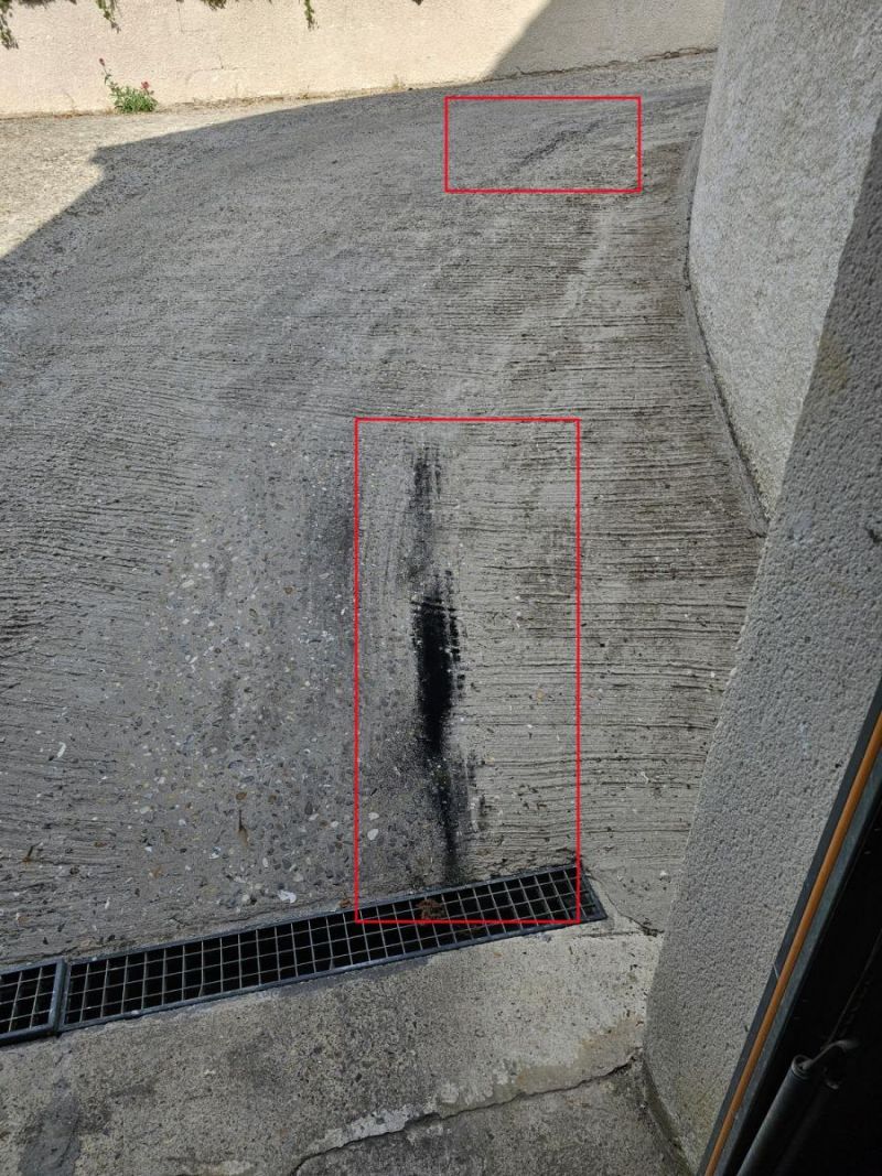

J'ai une descente de garage assez abrupte qui doit avoir 40 ans . Jamais je n'ai eu ce problème avec mes anciennes voitures .je précise que je me suis acheté pour la 1ere fois une voiture propulsion arrière ; et le résultat n'est pas très encourageant . Donc quand on monte les roues patinent , et quand on descend la voiture glisse comme s'il y avait du verglas . Je dois reconnaitre que je me suis fait plusieurs fois des frayeurs . Je vous envoie une photo pour avoir une idée .
Donc j'aimerai savoir que faire pour rendre cette descente rugueuse à ce que les pneus adhèrent dessus .

Si il s'agit d'une descente en béton, peut être faire un traitement à l'acide pour dépolir la surface et voir si cela améliore les choses.
Mais c'est une solution temporaire non durable et qu'il ne faut pas répéter souvent au risque de détériorer le revêtement.

peut être déjà passer le nettoyeur haute pression pour retirer pollution, mousses etc...

Typique d une propulsion sans auto bloquant.
Suivant le modèle il peut y avoir moyen d intervenir sur le contrôle de traction et ou l'or mode de conduite pour limiter le couple ou réguler mieux son arrivée. Pas miraculeux mais cela peut suffire. Vérifier aussi la pression des pneus pour vous mettre au minimum possible à froid.
Sinon pour la descente vous pouvez rainurer avec un disque diamant

Merci de vos réponses . Non ma voiture n'est pas plus lourde que la précédente , au contraire . Avant j'avais une hyundai kona électrique et actuellement une MG4 électrique . Ce qui différencie c'est que c'est une propulsion arrière maintenant .
@plasquiteheureux , justement je rentre toujours en marche arrière , plus facile et sécurisant pour sortir en marche avant face à la rue . D'ailleurs ce n'est que le pneu arrière droit qui patine .

Reste donc que la solution donnée par CATERHAM rainurer
Tout est question de répartition des masses.
Une propulsion en marche arrière est équivalent avec une traction en marche avant.
Une propulsion thermique avec le moteur à l'avant et en marche arrière, c'est compréhensible que l'adhérence soit moindre.
Pour ta propulsion, le poids des batteries doit être répartit plus sur l'avant que sur l'arrière. Donc en marche arrière, tu te retrouves avec moins d'adhérence.
Il faut décaper la crasse et la gomme des pneus sur ton sol béton, et éventuellement augmenter les rainures dans le béton.

La photo est probablement trompeuse mais cette pente ne semble pas si terrible que ça !
Pour comparer, ce serait intéressant de faire un essai en marche avant, même si à priori la manoeuvre est plus délicate.

En courbe, tu n'as qu'une roue qui propulse ton véhicule d'où ton souci.
Je pense qu'il n'y a pas beaucoup de solutions sauf accélérer doucement sans faire caler ton véhicule.
