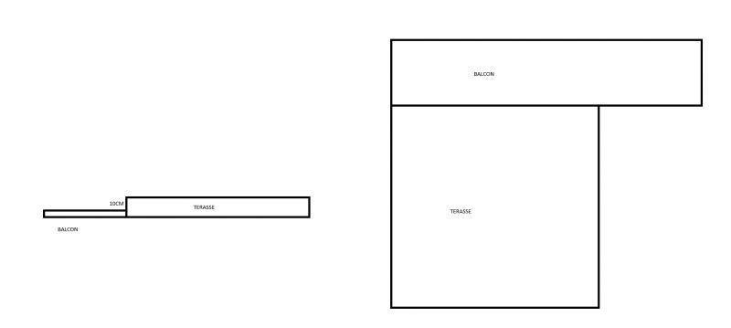

L'ancien proprio a rattaché une terrasse au balcon existant.
Malheureusement le joint entre les deux est mal fait et il y a des infiltrations. En plus il n'a pas refait la pente, donc l'eau reste sur le balcon. La terrasse est plus haute que le balcon d'environ 10cm. La balcon fait 10m de long.
Je vient de refaire la pente de la terrasse pour que l'eau se reverse dans le jardin au lieu du balcon, mais en cas de fortes pluies il y a toujours de l'eau sur le balcon.
Je me suis dit qu'il faut refaire la pente du balcon aussi. Je vais partir du milieu et faire 2 pentes pour limiter la hauteur.
Est-ce que je peut faire la pente directement avec du carrelage? Ou il faut une chape/ragreage d'abord?
J'aimerai ne pas trop soulever le niveau du balcon, quel est l’épaisseur minimum pour une chape?

vous voulez reprendre combien en épaisseur pour réaliser votre pente ?
quel format de carrelage envisagez vous de poser ?
perso, je chercherai à traiter la jonction terrasse / balcon qui sera source à ennuis par la suite

J'ai déjà essayé avec du Bostik WaterStop + une bande d'étanchéité sur la jonction. Peut être j'ai mal posé mais quand l'eau stagne sur le balcon ça cule en bas. La seule chose qui marche est de tenir le balcon sec.
Je commence à soupçonner que la fuite provient de l'ancien carrelage plutôt que du joint.
Je pense donc recouvrir tout la longueur du balcon par un bâche étanche, comme ça si l'eau déborde de la terrasse elle ne reste pas a contact avec l'ancien sol.
Après je vais recouvrir la bâche avec une chape pour la pente + carrelage antidérapant pour exterieur
