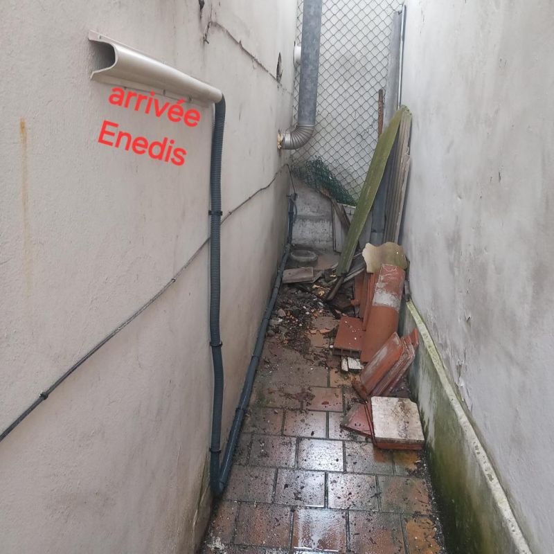

Après quelques années de répit, l'achat d'une maison des années 60 par mon fils m'oblige à ressortir les tournevis isolés
Installation à refaire entièrement, terre, tableau répart etc...
Mon interrogation porte sur le cheminement des câbles à partir de la gaine GTL tableau de répartition.
Les murs sont pleins, aucun doublage ni brique. Des goulottes intérieures semblent s'imposer.
Mais est il possible de réaliser l'alimentation de différentes pièces et grenier  par l'extérieur en câble U1000 sous gaine ICTA ou goulotte ?

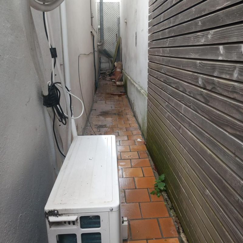

Il existe un passage étroit et fermé entre les 2 maisons.
Sur les photos jointes de l'existant Enedis alimente le coffret Linki sous gaine Icta et une gaine part également de l'alimentation actuelle vers le grenier...
Donc concrètement je percerais le mur au droit de gaine GTL pour passer plusiurs câbles dédiés aux différents point d'arrivée et je les fixerai tout le long du mur avec perçage à nouveau pour chaque point d'arrivée.
Ma démarche vous semble-t-elle cohérente et avec quelles précautions ?

caius64 a écrit:Sur les photos jointes de l'existant Enedis alimente le coffret Linki sous gaine Icta et une gaine part également de l'alimentation actuelle vers le grenier...
ICA 3321 probablement...
Et est-ce autorisé au sol sans protection mécanique ?

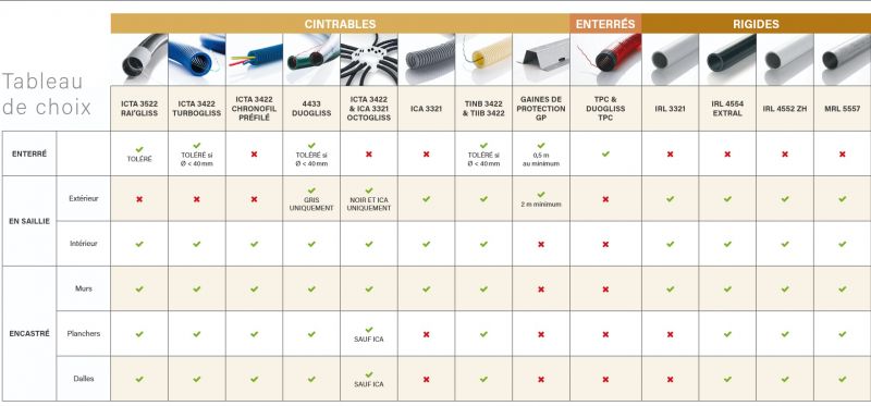

Bonjour JC,
Merci pour la communication de ce tableau très clair que je ne connaissais pas. La gaine ICA 3321 me parait donc la plus appropriée pour ce que j'envisage de faire...
Je n'ai pas de réponse concernant le/les câble à utiliser... Je suppose que le U-1000 est recommandé voire obligatoire ?  Bonne journée !

Question supplémentaire... Je pense utiliser des goulottes de climatisation pour le passage des câbles U-1000. Est que je peux également utiliser des gaines ICTA grises préfilées ?
