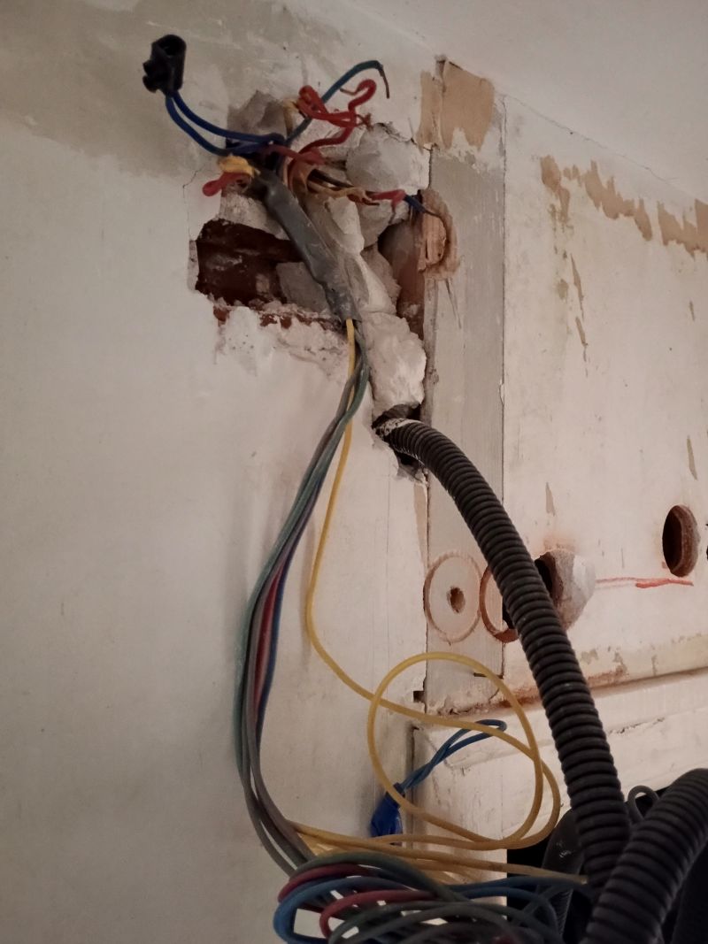

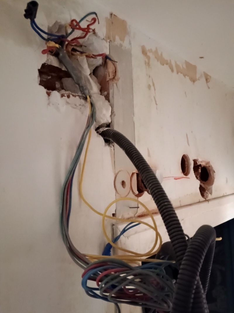

j'ai un mur en briques creuses, dans lequel je souhaite faire passer mes gaines ICTA elec.
Malheureusement j'ai un bâti de porte sur le passage que je souhaite traverser.
voir photo
est ce que c'est risqué de fragiliser le bâti en perçant à travers le montant en haut voire au pire en coupant un morceau ?
Merci par avance pour les réponses, bonne journée

En général c'est structurel donc à éviter.
Dept : Eure Et Loir
Il me semble qu il s agit d une construction un peu ancienne. On montait des cadres de porte sur toute la hauteur et on les fixait a la poutraison. Le vide entre les deux montants du cadre étaient rempli à la brique plâtrière.
Si c est ce montage can est pas une bonne idée de couper le cadre le remplissage sera instable.

Hum, je me propose de creuser avec des ciseaux a bois pour faire la place icta, et rattacher avec une patte métalique les deux parties fragilisés.
merci pour vos avis
