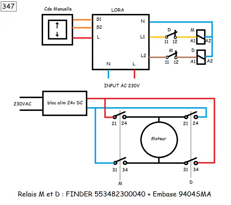

Bon je fais appel à vos services car je me perds un peu, et je n'ai pas les connaissances nécessaires.
Je suis en train de poser des vélux avec volet roulant chez moi. Comme beaucoup, j'ai découvert par la suite qu'il fallait acheter des boitiers KUX 110 pour que mes vélux puissent fonctionner.
Ces boitiers sont relativement chers (environ 100 €) et plutôt disgracieux. Il faut encore ensuite ajouter un module pour bénéficier de l'App Control.
J'ai fait quelques recherches sur des forums et je suis tombé sur quelques vieilles discussions.
Ce que j'ai compris et testé :
Les moteurs des volets roulant des vélux fonctionnent en 24v -> OK
La montée ou la descente se fait par une simple inversion de fils (2 fils) --> OK
J'ai testé avec un transfo 24v et effectivement ça fonctionne bien.
Dans un premier temps j'étais parti sur une installation assez simple avec un transfo 12v et un contrôleur de moteur sans fil (avec inversion de polarité) (présent ici : https://www.amazon.fr/Wireless-Contr%C3%B4leur-Commutateur-T%C3%A9l%C3%A9commande-%C3%A9lectrique/dp/B07NJNBC2J/ref=sr_1_4?__mk_fr_FR=%C3%85M%C3%85%C5%BD%C3%95%C3%91&crid=3I9QUVEH17HQ3&dib=eyJ2IjoiMSJ9.pYHD2wBdpHgdGCvEqRnFZxmPXJMrsfw0KWwJB0duYhhG-6Z6uBdwHrMuryEO3WgMegoSeCs7QzHXmYakJX2z20FQqGaqvvJsprBYCI82_p2t9AUnR0LMMQ4F3Cc4XWUR3LUDuZ4VAfh6bmiUBqjBlAXQEBgl5kKYZJYWDcdP3E0d9tmzZkndpc5eDtVwRLXphcpgHcbzk7HHSg-uwqW2rYGzi6mDyISCbekQWL772jCTt_SBI7_WYpeEIntyZ6f_.s_19lSxQkB3Z0Cxnyr5noiIWXVWIXKWkrrnIDMkZDfo&dib_tag=se&keywords=emylo%2Bsmart%2B5v-24v&qid=1756826276&sprefix=emylo%2Bsmart%2B5v-24v%2Caps%2C85&sr=8-4&th=1
Puis, dans la mesure où je contrôle les volets roulant du rez-de-chaussée avec Home Assistant et/ou Smartlife, j'aurai aimé pour y ajouter un petit module LoraTap de ce style : https://www.amazon.fr/LoraTap-Interrupteur-Commutateur-Compatible-Intelligent/dp/B082PTSL4Y/ref=sr_1_4?__mk_fr_FR=%C3%85M%C3%85%C5%BD%C3%95%C3%91&crid=12YWWKPD4HYZU&dib=eyJ2IjoiMSJ9.NnM5yUGxaC8VVgMUIKbdgUMPpsIG9XdkAL3CLB7zYjBcjwBN6V5nyx6ltYgsGgqchbm2tHTdQ7T6ERm5aM8KwhNZN3NoW_vEnFM0tlJnnh199RANQN5rBOHetZSQOQxXFzG_AzrZTTQFFd9AP7h2AOOhKpMOyK1juNPejhPAvTJR4IQDFrwDDSO4OQV9HouigzboNnvPUbx2GNIkK63SVn1M4O_bYwbE52BiTD7pYrTx_fZbCzidx6-TKPFsoFInJL0fIyFJDPA7CwcdMgsZfrgWr5r7vG9_EoLbbEzKtq8.BoqbuH65i4r94JRkcrhBSszFLs9opw-MwTkZmVmmOvo&dib_tag=se&keywords=loratap+volet+roulant&qid=1756826471&sprefix=loratap+volet+roulant%2Caps%2C103&sr=8-4
Des personnes semblent l'avoir fait avec des modules Zigbee.
Et c'est là que ça ce complique....
De ce que je comprends :
- il faut passer par 2 relais (à priori 8 broches). J'imagine qu'il y a un relais pour la montée, et un relais pour la descente.
- le transfo 24v est bien sur toujours nécessaire. Il semble plus opportun de brancher le transfo derrière les relais afin que celui-ci ne fonctionne plus lorsque le volet est ouvert ou fermé (à défaut on a une consommation résiduelle du transfo).
- le contrôleur sans fil (ci-dessus) qui permet d'inverser la polarité n'est plus nécessaire puisque ce rôle est joué par les deux relais (si j'ai bien saisi ?)
- Ce montage permet d'ajouter une commande filaire Legrand Céliane classique (style 067601) ou toute autre commande de volet roulant (d'où l'utilité des 8 broches sur chacun des relais ?).
Bon ça c'est sur le papier...maintenant ce que je ne sais pas :
-Quels relais 8 broches choisir.
-Comment faire un montage pour brancher :
1/Mon transfo
2/Mon interrupteur Celiane,
3/Mon module Loratap.
Le même montage sera effectué sur chacun des VR.
Si quelqu'un veut bien m'aider dans ce montage, ce serait super sympa !

Comme ceci, mais l'alim 24 est alimentée en permanence. On ne peut pas la mettre derrière les relais de façon simple.

Je me demandais s'il n'était pas plus opportun de prévoir une alim 24v rail din directement au tableau avec un départ commun en 24v vers l'étage pour mes 4 vélux. Plutôt que d'arriver en 220v au niveau de chaque vélux et ajouter une alim 24v à chaque fois ?
Il faudrait une alim 24v 4a (1a par velux environ). J'ai trouvé celle-la :
https://www.ledkia.com/fr/acheter-alimentation-led/76270-alimentation-24v-dc-150w-65a-mean-well-edr-150-24-pour-rail-din.html?gad_campaignid=17426699480&gad_source=1&gbraid=0AAAAADM8HxNXA8SktCkpWiMQ2CmEYzCVi&gclid=Cj0KCQjw8eTFBhCXARIsAIkiuOyvq1So1jhE8zWEZQ_00ELUb69niOSRFUd6VCKcoGAq0U97fuZdAGwaAnIPEALw_wcB&gclsrc=aw.ds&id_c=154235
Ou celle-là qui est probablement plus facile à poser dans un tableau :
https://www.amazon.fr/gp/product/B07RS466KR/ref=sw_img_1?smid=A2XUFIFEZUJKTC&th=1
Qu'en penses-tu ?

En considérant que l'on puisse faire fonctionner les 4 volets en même temps, oui il faut faire la somme des quatre intensités. Je suppose que vous avez les caractéristiques des volets pour affirmer qu'ils consomment 1A.
Mais pas de souci en mettant une alim générale au tableau. Veillez cependant à la section des câbles suivant la longueur (distance entre tableau et volet) pour minimiser la chute de tension d'alimentation.

J'ai réalisé le montage hier. Ça fonctionne parfaitement.
Encore merci pour ton aide !
