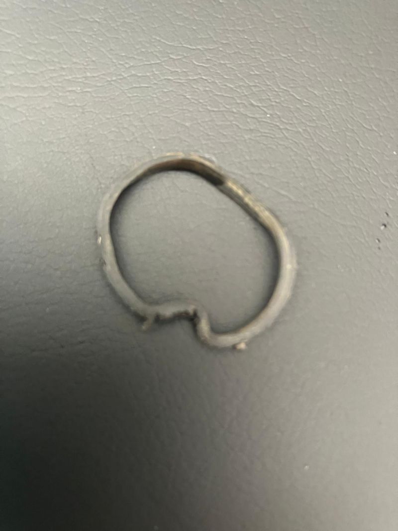

J'ai une cuve qui récupère l'eau de pluie, une pompe qui pompe l'eau de la cuve pour remplir un ballon, qui lui alimente en eau les toilettes et l'eau du jardin.
J'ai eu une fois un problème , j'avais démonté la pompe et trouvé un petit caillou, remonté et plus de soucis.
Pour le caillou, c'était un mistère car j'ai une crépine sur le tuyau d'aspiration dans la cuve.
La pompe fait un bruit anormal et ne démarre pas. Je l'ai démonté, rien trouvé, remonté et même problème.
Sur la vidéo on voit que de l'eau s'est écoulée sur le haut, c'est nromal, je n'ai pas essuyé parfaitement en remontant.
le lien de la vidéo : https://youtube.com/shorts/UJHYoRcvNnk
Qu'en pensez -vous ?

Bonjour, le grognement que l'on entend peut-être dû au condensateur grillé.

Bonjour, merci pour votre réponse. En effet, j'ai contacté le consctructeur qui m'a dit la même chose que vous. Je vais regardé.
Bonne journée
Dept : Ain
Bonjour, consultez le site https://www.condensateurs.net/ ou bien condensateurs.fr,
le constructeur vous le vendra peut être assez cher, il suffit que vous regardiez sur le condensateur pour avoir la tension et la capacité, et commander le même

Merci pour le lien.
par hasard, vous seriez où je peux trouver ce type de joint qui était à l'aspiration de la pompe ?
Dept : Ain
C'est un joint torique,chez Merlin ou Amazon, peut être plus de chance sur Amazon

Merci. Du coup je prendrais les 2 sur amazon, c'est plus simple.
