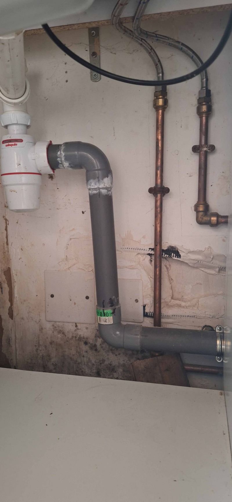

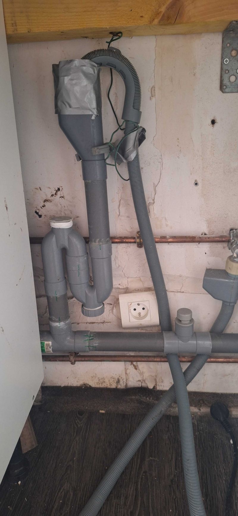

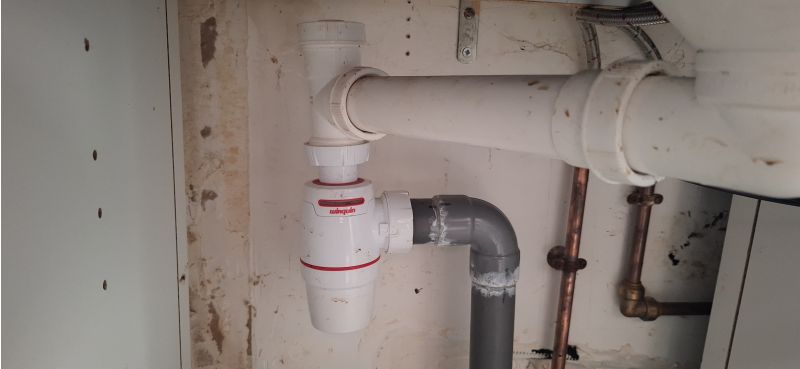

Depuis quelques temps j'ai l'évacuation de mon lave vaisselle qui déborde lors de la vidange. Le siphon se rempli et déborde par le haut. Je tiens à préciser que pendant près de 4 ans je n'ai eu aucun souci et que je n'ai fait aucune modification.

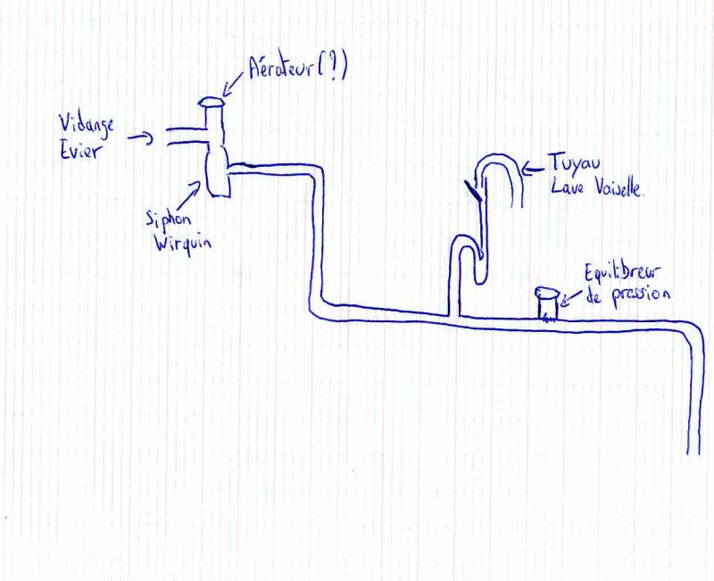

Voici le descriptif de mon installation et je vous joint aussi un schéma et des photos.
1/ Evier avec siphon Wirquin avec fonction AirSystem.
2/ Au dessus de ce siphon il y a quelque chose qui ressemble à un aérateur mais je n'en suis pas certain.
3/ Siphon lave vaisselle, avec une double entrée.
Je vous explique tout ce que j'ai essayé :
- Nettoyage des deux siphons : tout était propre
- A la base l'entrée de la vidange était plus basse et je n'avais pas de double entrée. L'ajout de la double entrée à donc réhausser la vidange : KO, déborde toujours.
- J'ai enlevé le siphon de l'évier pour faire une prise d'air : KO, cela déborde toujours
- J'ai ajouté un équilibreur de pression juste après le siphon du lave vaisselle : KO, déborde toujours
- Lors de l'installation de ce dernier j'en ai profité pour passer un furet et inspecter les canalisations avec une caméra : Pas de bouchons.
- J'en ai aussi profité pour tester le siphon du lave vaisselle sans qu'il ne soit raccorder à l'évacuation. J'ai passer un arrosoir de 12Litres sans problèmes. Tout s'écoule bien.
Une dernière chose, j'ai l'impression que celà n'est pas systématique. Lorsque je fais des essais avec le Lave vaiselle sorti du plan de travail, tout est OK.
Dès que je remet le lave vaisselle c'est la que le problème se produit souvent.
Un mauvaise positionnement du tuyau de vidange peut-il entrainer ça ?
Je ne sais plus quoi faire. Merci d'avance pour vos retours.
(Merci de ne pas commentaire l'emplacement de la prise ;) )

C'est moi ou au niveau du T sur le tuyau du bas c'est bombé (2ème photo)?
Il se pourrait dans ce cas que l'eau qui est évacuée au début parte dans le mauvais sens d'évacuation.
La canne double en partie n'est pas nécessaire, elle sert juste à installer 2 tuyaux d'évacuation.
Sinon à mon avis, c'est que le tuyau d'évacuation du lave vaisselle est trop rentrée.

Non ce n'est pas bombé. Par contre peut être que je n'ai pas assez de pente. Je vais mettre une camera dans le tuyau et lancer une vidange pour voir si l'eau pars dans le bon sens. Merci pour la piste.
Concernant le tuyau d'évacuation, il ne descend que de 10 cm, donc ce n'est pas ça
