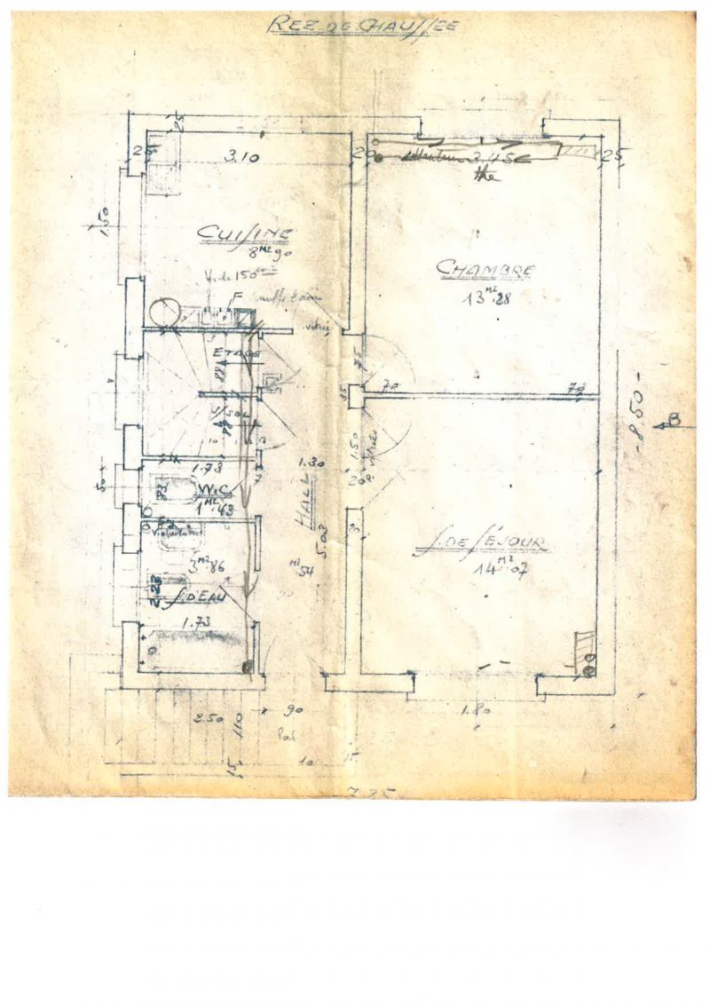

Je suis en pleine rénovation d’une maison d’environ 90 m² sur RDC + 1 (dimensions : 8,5 m x 7,5 m).
Je souhaite ouvrir la cuisine sur la salle à manger (chambre dans le plan), ce qui m’oblige à casser une partie d’un mur de refend d’environ 4 m sur les 8.5m total.
👉 Contexte :
Le mur de refend soutient le plancher bois de l’étage.
Le plancher est composé de solives bois 15,5 × 6,5 cm sur une portée totale de 7,5 m espacé de 45cm entre chaque solives.
Les solives sont encastrées dans les murs extérieurs et prennent appui au milieu sur ce fameux mur de refend (perpendiculaire aux solives).
Je voudrais donc supprimer 4 m de ce refend (en partant d’un mur extérieur) et le remplacer par une poutre acier type IPE.
👉 Charges de l’étage :
Plancher ancien en parquet cloué conservé.
Une salle d’eau sur OSB avec natte d’étanchéité + carrelage.
Trois chambres avec cloisons légères placo.
Pas de cloison lourde, et la toiture repose uniquement sur les murs extérieurs (aucune charge de toit sur ce plancher).
Ma question est donc la suivante :
Quelle section d'IPE  serait adaptée pour reprendre cette ouverture de 4 m, avec ce type de plancher et de charges ? Sachant que la poutre sera d'un coté encastré d'environ 15-20cm dans le mur extérieur en parpaing creux de 25cm (j'ouvrirai le mur pour mettre une semelle en beton armé) et de l'autre posé sur le poteau qui soutiens deja le linteau de la porte du salon
Merci d’avance pour vos conseils et retours d’expérience !

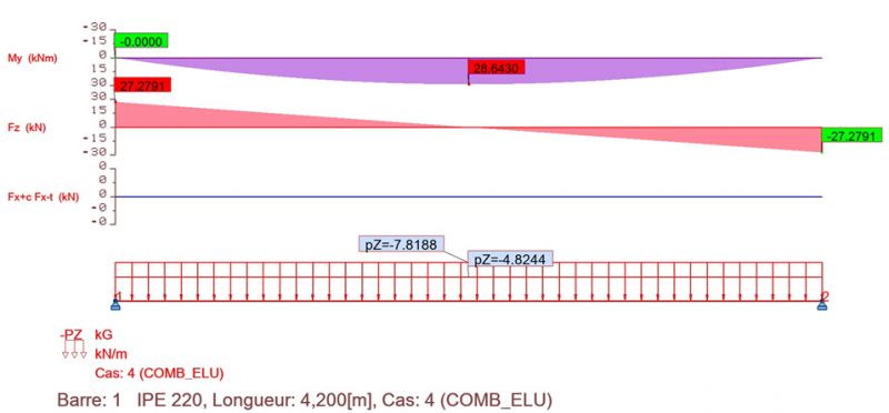

Si j’ai bien compris vos explications et si je sais lire un plan, la largeur de plancher reprise est de 3,475 m et la longueur L de la poutre est de 3,80 m.
Il n’y aura pas de chape prévue un jour, ni d’isolation en laine de bois, ni un mur de refend qui continue en haut ? Je me suis permis d’ajouter un plafond BA13 quand même (pour le style).
Pour la descente de charges, j'ai pris les valeurs suivantes (j'espère ne pas en avoir oublié) :
* Poids propre de l'IPE : N.D.
* Plafond BA13 : 0,10 kN/m² × 3,475 m = 0,3475 kN/m
* Laine de bois 100 mm : 0,60 kN/m³ × 0,10 m × 3,475 m × (0,45 m - 0,065 m) / 0,45 m = 0,1784 kN/m
* Solives : 3,50 kN/m³ × 0,155 m × 0,065 m × 3,475 m / 0,45 m = 0,2723 kN/m
* Plancher bois : 0,15 kN/m² × 3,475 m = 0,5213 kN/m
* Carrelage : 0,20 kN/m² × 3,475 m = 0,6950 kN/m
* Cloisons légères (≤1 kN/m) : 0,50 kN/m² × 3,475 m = 1,7375 kN/m
-> TOTAL G : 3,7520 kN/m
Charge d’exploitation : 1,5 kN/m² × 3,475 m = 5,2125 kN/m
-> TOTAL Q : 5,2125 kN/m
ELS : 1,00 × 3,7520 + 1,00 × 5,2125 = 8,9645 kN/m
ELU : 1,35 × 3,7520 + 1,50 × 5,2125 = 12,8840 kN/m
Ca vous donne ces efforts dans la poutre à l'ELU (sans la laine de roche que j'ai rajouté après), si je n'ai toujours rien oublié :
Pour la section, IPE200 en S235 minimum si j'en crois ce que j'ai fait, mais j’ai l’impression d’avoir encore oublié des choses.
Sinon → direction le bureau d’études.
Edit : j’ai ajouté la laine de bois et modifié la portée de votre poutre. J’ai également remplacé l’IPE 220 par un IPE 200, suite à votre réponse ci-dessous.

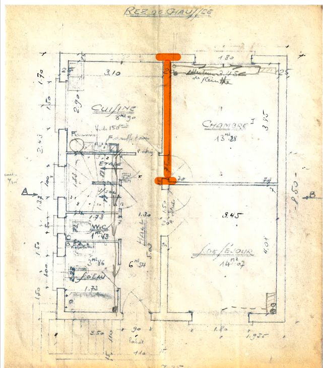

Merci beaucoup pour votre réponse détaillée !
L’ouverture sera composée de 2,90 m (largeur de la cuisine) + 0,75 m (porte de l’ancienne chambre), soit un total de 3,65 m.
En ajoutant 15 cm d’appui de chaque côté, la poutre devra donc mesurer environ 3,95 m.
Il n’est pas prévu de chape, même le bac à douche est un prêt à carreler type WEDI.
Concernant le mur de refend, il part du sous-sol et se prolonge au rez-de-chaussée, mais ne continue pas à l’étage.
Enfin, une isolation entre les solives est prévue, mais le type n’est pas encore défini, on peux partir sur de la laine de bois.
Note: Toute l'étage est en parquet bois sauf la salle de bain en carrelage (situé dans un coin de l'étage)

Ok je vois. Pour moi, il faudrait un IPE200 en S235 minimum (sous réserve de vérification bien sur). Sinon, envisagez au moins une section supérieure par précaution (≥ IPE220).
J'ai mis mon message précédent à jour.
