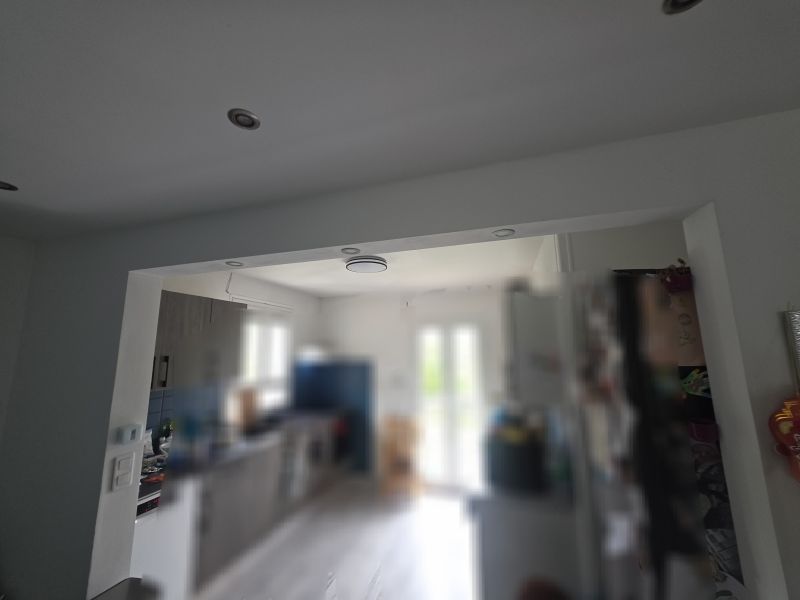

J'ai aussi une partie ouverte qui doit faire 2 mètres de portée qui supporte un plancher (portée du plancher de 4m d'un coté et 3m de l'autre)

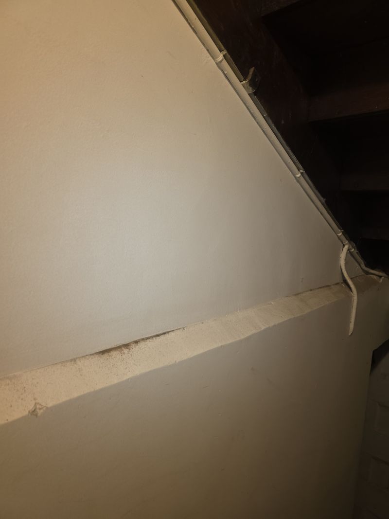

J'ajoute que je vois la base des mur de 10 sur le haut des murs de 20 du sous sol et ca a été posé pile au milieu du parpaing.

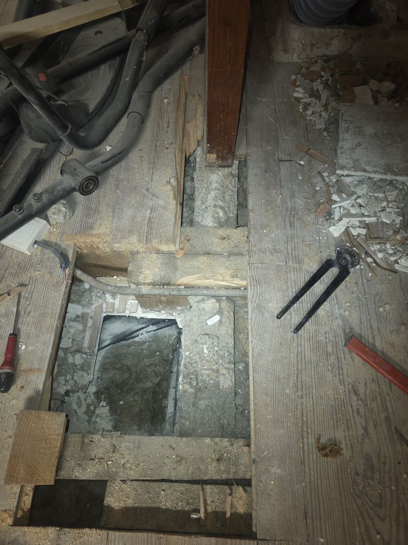

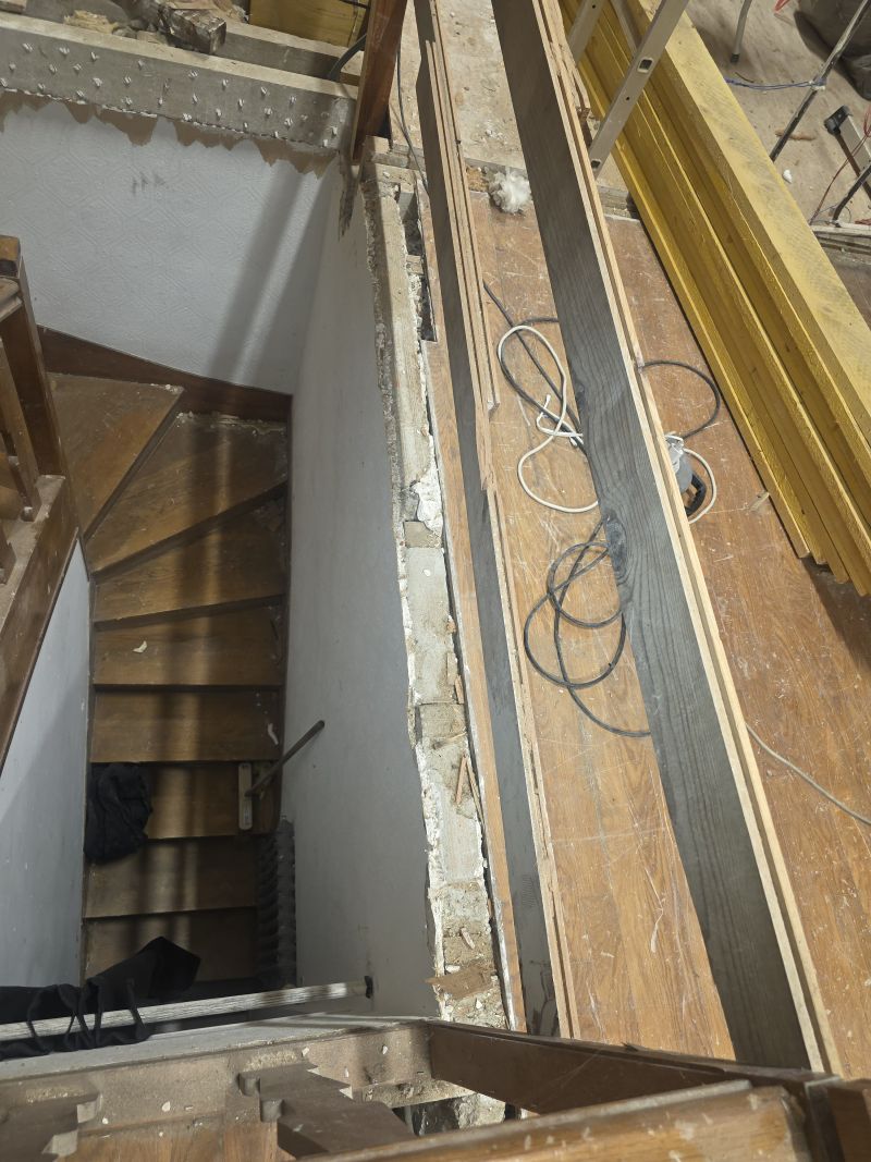

Je met quelques photos !
Première photo c est vu du plancher au dessus
Deuxième photo c est dans la cage d escalier du sous sol ou on voit le mur de 20 puis le mur de 10 dessus (qui n est pas centre en faite)
Troisième photo on voit un autre endroit où le plancher repose, entre les solives c est juste des parpaings ou du béton et la poutre béton/ferraille commence en dessous

Voici la poutre en béton hauteur 30cm, epaisseur 10cm et longueur 2,40m.
Elle repose sur le meme type de murs en parpaings de 10.
Ca me semble quand meme léger pour un plancher de 4 m et 3 m de portée.

Sur la photo la poutre est coffrée avec du placo. On est bien sur 10cm d'epaisseur sur sur 30 cm de haut. Me semble un peu leger aussi.
