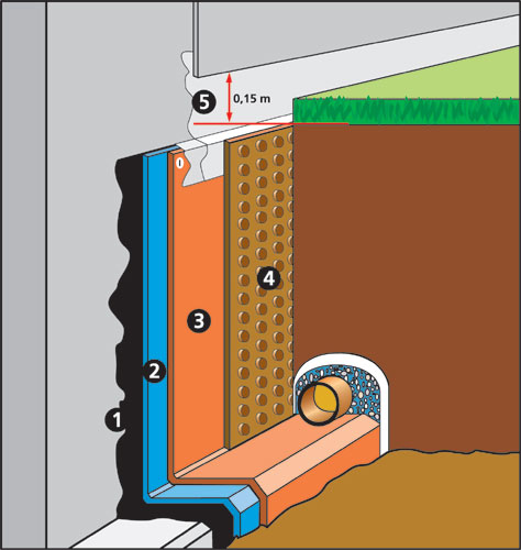

Je pense que vous devriez lire ceci (ou l'article de Richard si quelqu'un le retrouve) :
https://www.batirama.com/article/189-soubassement-faut-il-et[...]ou-impermeabiliser.html
Et notamment :
1 • Primaire
2 et 3 • Complexe d'étanchéité à base de liant bitume élastomère mise en oeuvre par soudage (ici Sopralene de Soprema )
4 • Drainage par nappe à excroissances
5 • Résine polyuréthane
adrieno a écrit:
- bitume en rouleau ET membrane d'etanchéité
C'est la même chose...
C'est ceci par exemple : PROTEC FONDATION®.
Ça se pose comme ça :
Citation: J’imagine que l’impermeabilisation avec rouleaux de bitume doit être plus contraignante pour un résultat égal non ?
Oui, c'est contraignant, je ne sais pas si c'est faisable sans expérience de pose de ces produits, et c'est cher (entre autres parce que l'entreprise a une décennale, et que la décennale pour l’étanchéité est chère), mais ce n'est pas pour un "résultat égal", c'est pour un résultat garanti qui permet une pièce d'habitation derrière.

Il faut suivre les prescriptions techniques des produits que vous allez choisir.
Mais souder des produits bitumeux en rouleau au chalumeau, surtout en vertical, ça ne s'improvise pas ! Déjà en connaissant la démarche ce n'est pas évident de faire du boulot nickel. Alors juste avec une vidéo en dessin animé de 30 secondes W00t
Et il faut le chalumeau de pro.

Je ne sais pas si c'est dans les DTU, mais si les parpaings ne sont pas assez lisses, un enduit de ciment sera peut-être utile pour y souder l'étanchéité.
Mon récit : La Bistorte
licences : WTFPL version 2
Photographe Env. 70 message Haute Savoie
Effectivement, si parpaing, enduit obligatoire pour toutes les entreprises que j'avais contacté.
Heureusement je suis en béton banché, donc pas besoin d'enduit. On colle directement l'étanchéité.

Les agglo à bancher sont comme les parpaings : complètement perméables et de vrai éponges. Donc ça dépend quel type de local derrière. VS : rien besoin de faire. Garage/cave : imperméabilisation. Local habitable : étanchéité.
Donc en autoconstruction, vous pouvez vous passer du sous-sol par exemple.
Je pense à autre chose, la question est plus pour Franchou, Richard et les experts : si on fait le VS en bloc polystyrène, type Euromac par exemple, on a donc un voile béton continu. Avec un béton + un hydrofuge, ne peut-on pas se passer de l'étanchéité ? C'est certes plus cher qu'un soubassement en parpaing ou bloc à bancher, mais si on enlève le coût de l'étanchéité, pour un autoconstructeur ça devient intéressant.
Il y aurait un moyen en plus de "lier" la dalle du sous-sol avec les murs, toujours avec le béton hydrofuge, de sorte à ce qu'en cas de remontée de nappe on soit complètement cuvelé ?

Ne pas oublier l'arase étanche à faire SOUS la dalle, sauf si dalle coulée coffrée sans planelles (et le haut de la dalle doit rester à + de 15cm du terrain fini).
Woofy, tu es en train de concevoir une péniche... Wink

Ou alors il faut faire un terrain fini plus bas.
Maître Tournesol proposait par exemple de faire un caniveau sec tout autour de la maison, dans ton cas de 34cm de profondeur, rempli de cailloux. Tu respecte le DTU sans pour autant trop surélever la maison.

Salut Woofy, non, ça ne marche pas, l'hydrofuge n'est pas une étanchéité.
De plus, en cas de fissuration du mur, l'hydrofuge ne colmate pas, alors que l'étanchéité collé fait toujours son office malgré une fissuration (limité) du support.
