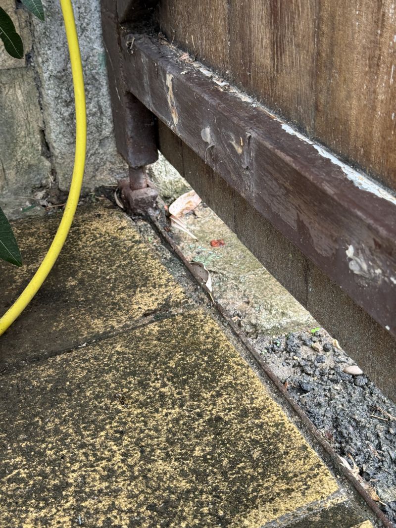

J'étudie le changement de mon portail à battant qui fait 4.70m.
Afin de réduire les coûts, je souhaite étudier la construction d'un pan de mur afin de réduire la largeur et y mettre un portail coulissant.
J'aurai à faire un muret de 1m de largeur environ sur 1m80 de haut (en rouge sur la photo).
Le sol est fait d'un dallage en pierre qui est stable (assez ancien, plus de 30 ans).
Sachant que je peux m'ancrer sur le poteau du portail, est-ce envisageable de monter le muret sans faire de fondation spécifique ou c'est illusoire ?

Si vous avez un seuil en béton pour le portail existant, pas de problème pour monter un mur, sinon je vous conseille une fondation même pour 1 m.
Renseignez vous sur le PLU pour la hauteur du muret et déposez une déclaration préalable de travaux.

Alors je ne sais pas si il y a seuil béton dessous ou non. J'ai un profilé métallique qui relie les 2 gonds du bas je pense et de part et d'autres des pierres (côté cour) et de l'enrobé (côté parking de midi).
Voici une photo ;)

Maintenant je comprends mieux votre projet avec le plan, par contre et d'après la photo, je n'ai pas l'impression que vous ayez un seuil en béton.
Le rail pour le portail coulissant doit être de niveau et fixer sur un sol dur.
Les constructions de part et d'autre vous appartiennent ?
Je ne connais pas la largeur totale mais vous pouvez aussi mettre un portail de 3,50 m et faire un poteau entre le portillon et le portail.

4M70 entre les poteaux et oui c'est mon mur de part et d'autre.
C'est justement ce que je veux faire pour le portail mais je suis bloqué avec ce poteau ou muret à faire Smile

Un sol dur ne veux pas dire sur des dalles qui risquent du jour au lendemain de se décoller.
