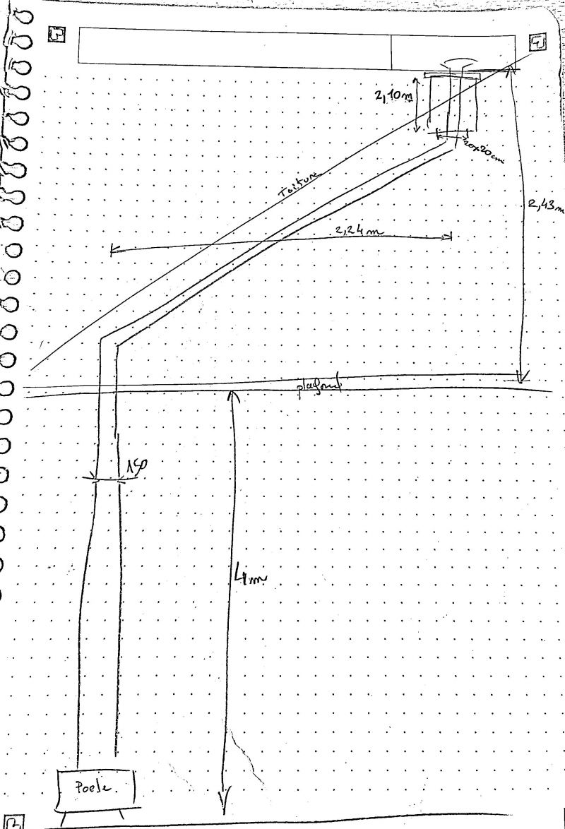

Bonjour à toutes et tous, je suis en train de réfléchir pour raccorder proprement notre poêle à bois jusqu'au boisseau qui sort après en toiture.
Je pense que je vois à peu près toutes les étapes mais j'aimerai avoir un regard extérieur pour voir si j'oublie des choses ou si je me trompe avant de me lancer.
Je vous propose de commencer par la partie qui me pose question (et qui je pense pourrait intéresser d'autres personnes sur ce forum) : mon principal questionnement c'est que le boisseau qui permet de sortir en toiture est assez petit (200x200 mm) : comme mon poêle est en 150mm, si je vise de l'isolé ça emmène au bas mot à 210mm à passer.
Est-ce que ça vous semble OK d'être en isolé jusqu'à l'entrée du boisseau, de là virer la partie isolée pour passer dans le boisseau et de combler l'espace annulaire avec du biafeu (ou équivalent) ?
Faut-il prévoir une aération du boisseau dans ce cas là ?
Ci-dessous un croquis du projet avec les principales cotes, dans le résumé : sortie du poêle en 150 ; hauteur sous plafond de 4m ; 2 coudes à 45 ; environ 7m de tube pour traverser les combles jusqu'en sortie de toiture. Si la solution biafeu est la bonne, je prévois une plaque en bas et haut du boisseau pour à la fois retenir le biafeu et assurer l'étanchéité à l'eau.
J'ai l'impression que le boisseau tel qu'il est fait actuellement applique une charge très forte sur la charpente ; qu'on pourrait alléger ça en le démontant pour mettre une sortie plus légère (inox par exemple). Mais vu les timings (le froid approche), j'aurai bien vu ce chantier en 2 étapes : pour cet hiver passer dans le boisseau ; pour un des hivers suivants faire tomber le boisseau et ne changer que la section de tube entre le coude à 45° et la sortie de toit.

Dans votre boisseau vous pouvez passer le conduit de 150.
La plaque de soubassement du boisseau doit être aére de 20cm2 et en sortie de cheminée 5 cm2.
Vous pouvez isoler a l intérieur du boisseau maçonne et donc a l extérieur du 150, par du biafeu, matériaux certifié.

Salut Fabien, merci pour la réponse ; entre temps un artisan est passé pour établir un devis, au final j'ai pu lui poser des questions sur la solution telle que je l'imaginais (et que vous décrivez) ; il m'a dit qu'ils avaient plus le droit de faire comme ça.
La solution qu'il propose est de créer une autre ouverture en toiture, et de ne pas passer dans le boisseau existant. Dans notre cas ça permet 2 choses : déplacer le poele à un endroit plus intéressant et surtout d'économiser en longueur de tubage, tout en supprimant les 2 coudes à 45° ; comme le devis est vraiment plus bas que je l'imaginais on va faire appel à ses services.
