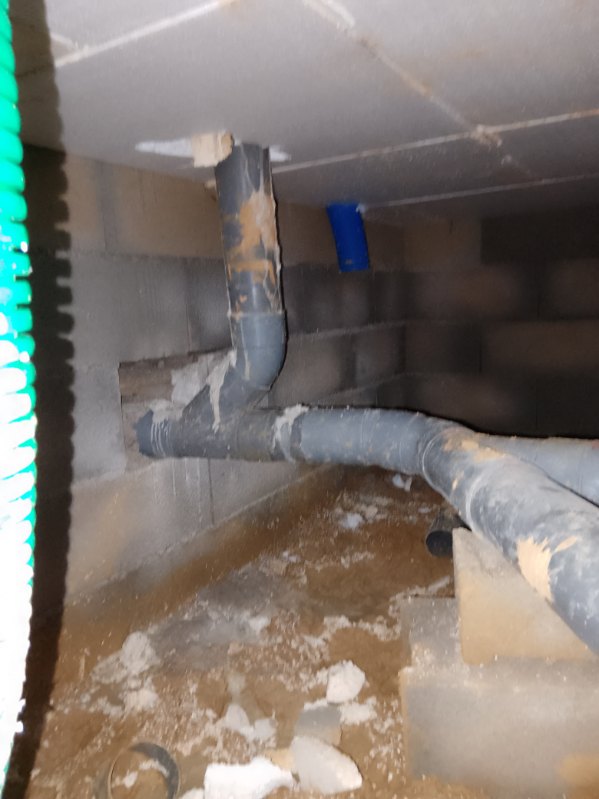

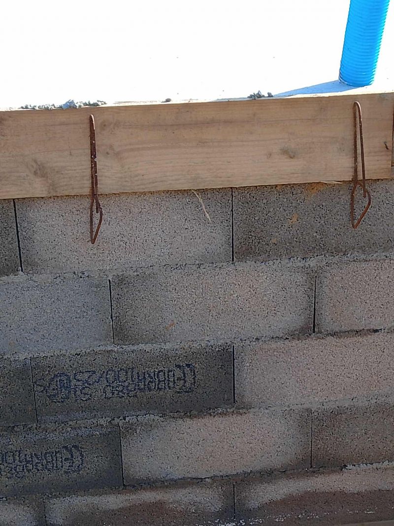

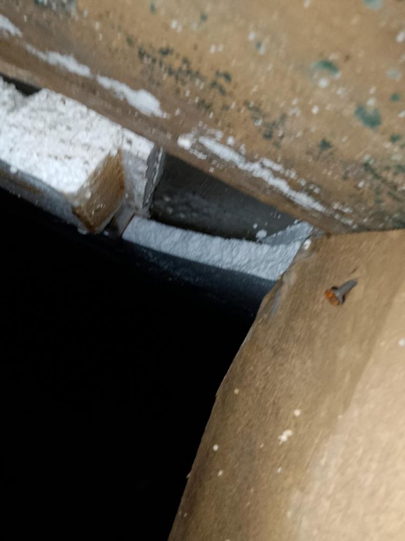

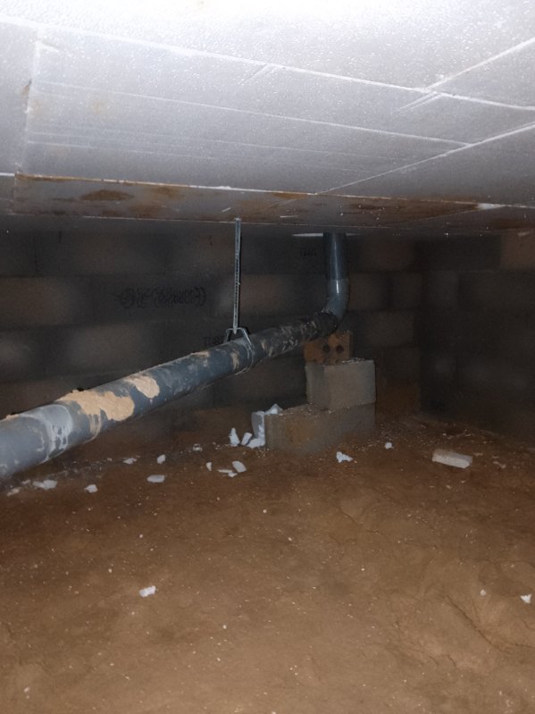

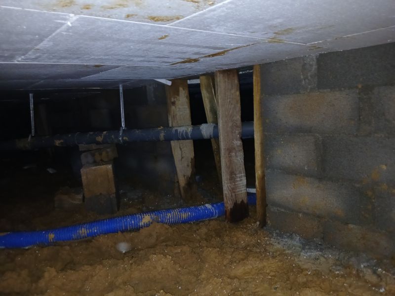

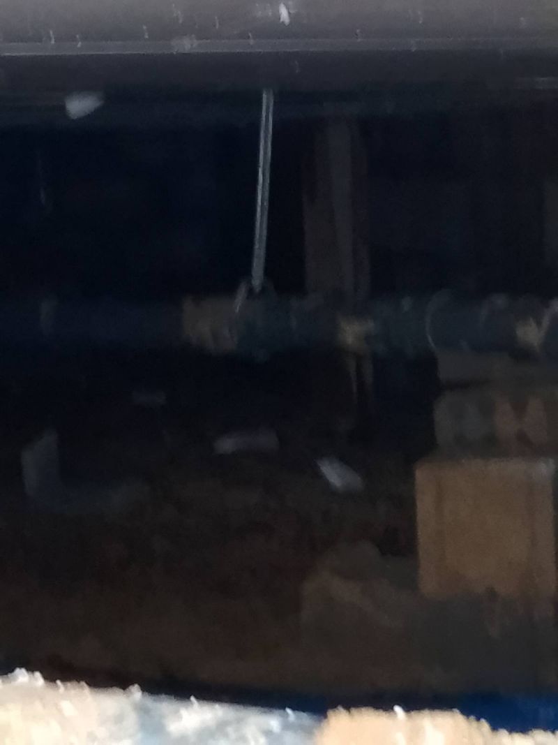

Bonjour nous aimerions avoir un avis sur notre vide sanitaire merci de vos retour

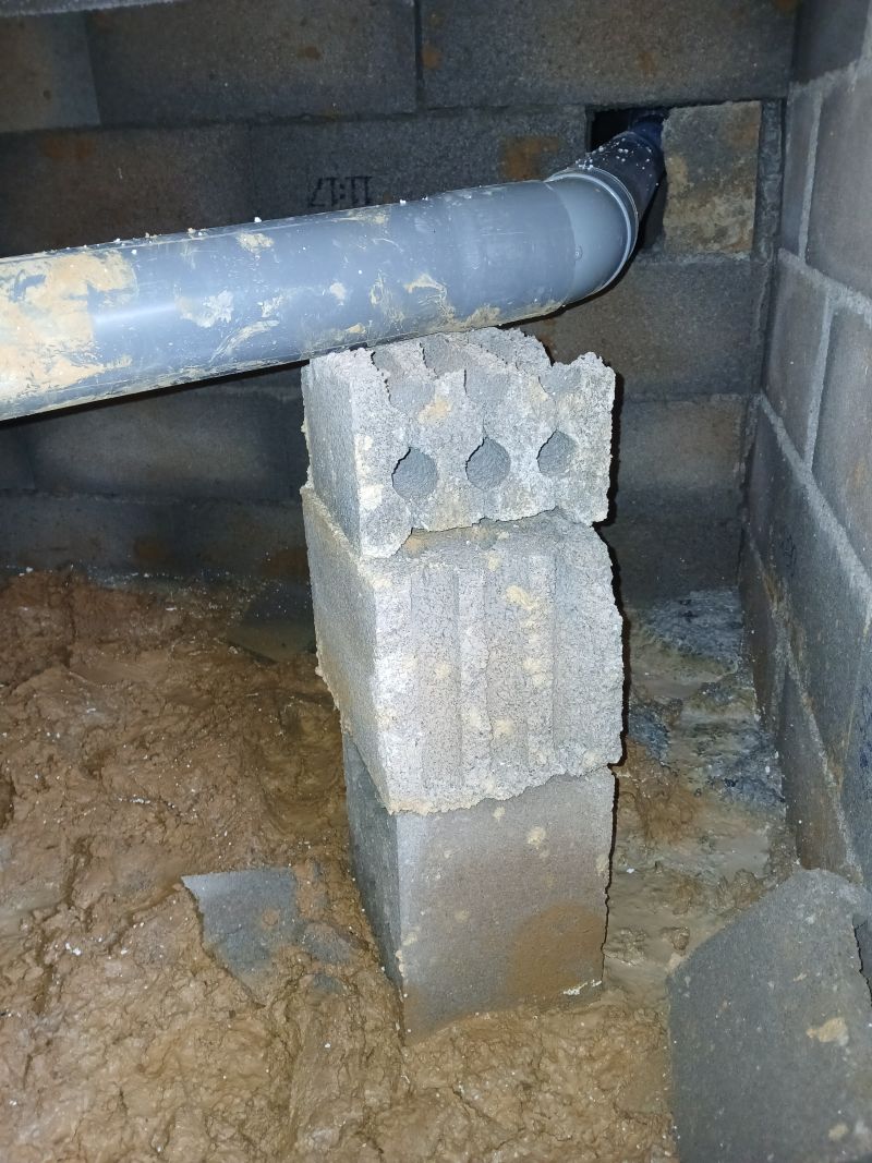

Bonjour, on ne voit pas grand-chose sur vos photos. Mais un tuyau qui tient sur des parpaings, c'est un travail de bon à rien, ou de constructeur. Ci vous avez fait faire votre maison par un constructeur, rien d'étonnant ! Si vous êtes passé par un architecte, ou un maître d'oeuvre, imposez que ceci soit repris.

Votre vide sanitaire doit être propre comme votre maison. Pas de parpaings qui trainent ou qui supportent quelque chose. Pas de morceaux de bois
Que des canalisations et des fourreaux

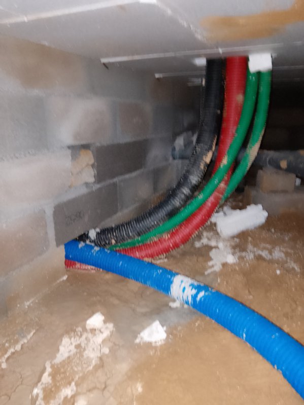

Concernant vos tuyaux, on voit des fixations à travers hourdis plutôt positif mais peut être pas en nombre suffisantes et pas partout... à vérifier! Le calage sur parpaing est à proscrire, en cas de mouvement de sol ça ne servira plus a rien... (plus de portance) voir pousser et ça pourrait forcer et casser les evacs!
Sur les parpaing hormis vous dire que le chevauchement à l'air respecté... rien de plus

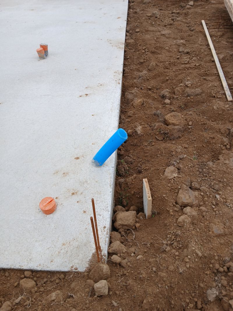

Normalement pas besoin d'arase étanche vu que j'ai l'impression que la dalle est coulé en plein. Même si ça aurait été un plus d'en faire une.
le remblaiement de la terre directement contre la dalle = pas top du top pour remonté d'humidité! que dit l'étude G2PRO (ou à minima G2AVP) qui aurait du être faite? Pas besoin d'étanchéité avec delta ms ni drain?
Toutes les planches en bois ayant servit de coffrage ou soutient provisoire à retirer absolument, sinon moisissure et champignon à gogo....
Vérifier que le nombre d'aeration du vide sanitaire sont suffisantes (surface d'ouverture et nombre à vérifier).
Les gaines TPC annelées (bleue rouge et verte) = interdit en VS! Elle doivent etre ignifugées. Gaine ICTA (la noire) = ok Bon perso je serais pas chiant la dessus, le risque de feu dans VS est faible (même si jamais n'existe pas) et ça protege vos tuyaux ou cable.
Les attentes en acier dans l'angle de la dalle (face du dessus) semblent non conforment ? A quoi servent elles? chainage vertical? si oui il y a du soucis à se faire... vu la section et le défaut d'enrobage! Uniquement sur la section (défaut d'enrobage flagrant et positionnement pas centrée sur le chainage vertical), voir ce que dise les plan d'execution du constructeur!
