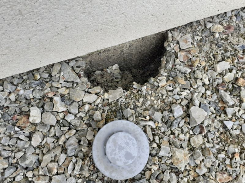

Suite au forte pluie des derniers jour, un trou est apparu le long de notre maison.
J'ai envoyé un mail au constructeur pour qu'il envoie quelqu'un reboucher.
Mais il ne répond pas.
Que dois-je faire ?
Insister auprès du constructeur au titre de la garantie décennale ? ou reboucher moi-même ?
J'attends vos réponses ou vos observations.

De quand date la réception?
Savez vous ce qui est connecté au regard bouche car il semble qu il y ait un gros ravinement.
Une garantie décennale est Qu une assurance et pas une garantie de i sens d intervenir pour réparer Le
Constructeur ne vous doit rien à ce titre. Pour que l assurance décennale entre en jeu il faut que l immeuble soit impropre à sa destination à cause du dommage et que celui ci résulte d une mal façon. Donc expertise etc...
Sur un si petit souci ça vaut la peine d aller creuser pour voir en espérant que les soucis ne soient pas grand chose.
Sinon LRAR a l assurance et ne touchez à rien
Si la maison est récente, donc le remblai autour aussi, il y a certainement dû y avoir un affaissement/tassement avec la pluie, donc rien d'anormal, il faut combler le trou.
Cependant le PVC 100 avec le bouchon, ce doit être un regard de visite des eaux usées, et donc avant de boucher le trou, il serait bon d'aller dégager jusqu'en bas de celui-ci où un T doit partir dans le vide sanitaire et de l'autre côté vers le réseau, afin de vérifier que celui-ci ne soit pas endommagé, et même peut-être aller voir aussi côté vide sanitaire.
