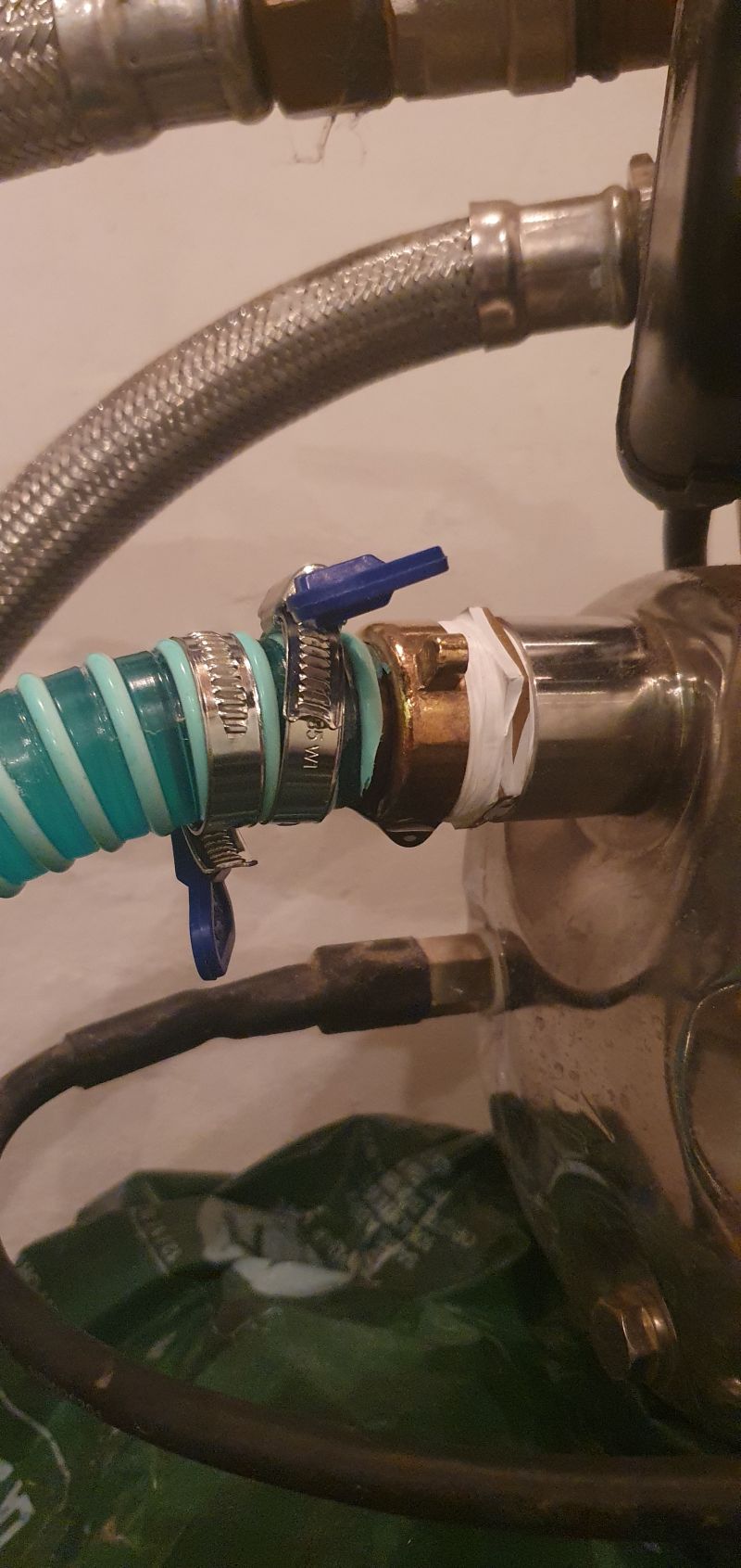

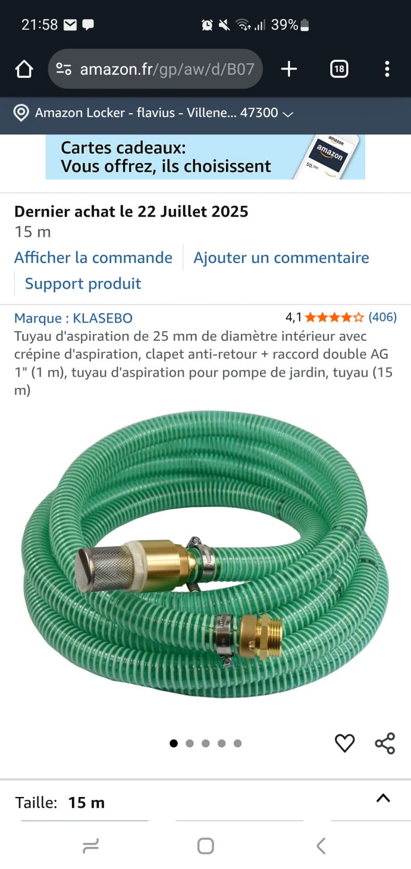

J’ai acheté le tuyau d’aspiration suivant :
Tuyau d'aspiration de 25 mm de diamètre intérieur avec crépine d'aspiration, clapet anti-retour + raccord double AG 1" (1 m), tuyau d'aspiration pour pompe de jardin
Lien Amazon
Les embouts étaient à monter soi-même. Mon problème est que le collier de serrage ne fonctionne pas correctement.
J’ai utilisé celui d’origine (très fin), puis un autre deux fois plus large. J’ai coupé le bout du tuyau quatre fois pour recommencer, et j’ai même changé le raccord par un neuf.
Malgré cela, il y a toujours une fuite : un goutte-à-goutte se forme, qui s’aggrave au fil du temps (en quelques heures).
Je pense que le tuyau spiralé se déforme légèrement sous la pression, laissant passer un micro-filet d’eau.
Paradoxalement, plus je serre le collier, plus la fuite semble importante.
Bref, quelles solutions s’offrent à moi ?
Est-il possible de coller l’embout en laiton dans le tuyau ?
J’ai tenté d’utiliser une colle PVC pour tuyaux sous pression, mais cela n’a pas fonctionné — probablement pas la bonne colle.
Merci d’avance pour vos conseils ou astuces.

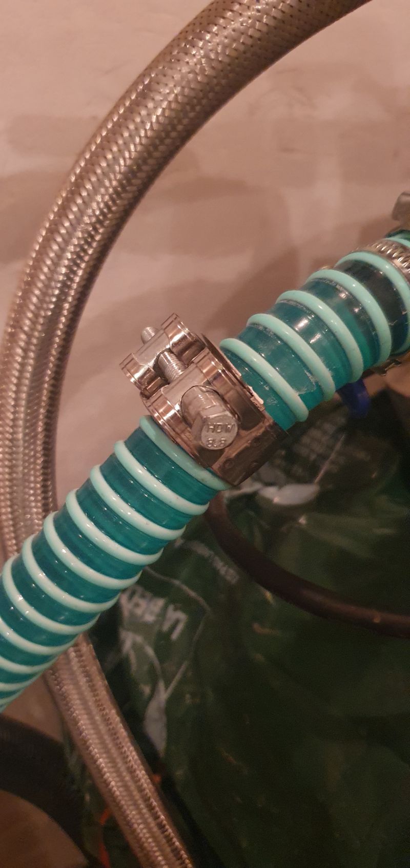

Le goutte à goutte provient de la partie côté collier de serrage, car en serrant plus ou moins la vitesse varie) mais jamais je n'arrive à le stopper.
J'ai essayé ce type de collier (le plus gros) aussi (la sur cette dernière photo, il n'est pas fixer
Dept : Lot Et Garonne
Ancienneté : + de 11 mois
Tu n'as pas trop de jeu entre le raccord et le diamètre intérieur du tube? Pourquoi tu as mis du téflon sur la partie raccord à visser? Il y'a bien un joint plat ?
Env. 10 message Lot Et Garonne
Non il n'y a pas de jeu. Le premier raccord que j'ai utilisé celui d'origine, il fallait le rentrer en force. Le deuxième est rentrée plus facilement.
Le Téflon, c'est par habitude. Oui il y a bien joint.
Du fait de la structure spirale le collier se met de travers quand vis. On ne peut pas appliquer une pression uniforme sur tout le tour. Je pense que s'il n'y a pas moyen de "coller" le raccord il va falloir que je change le nouveau le tuyau.
