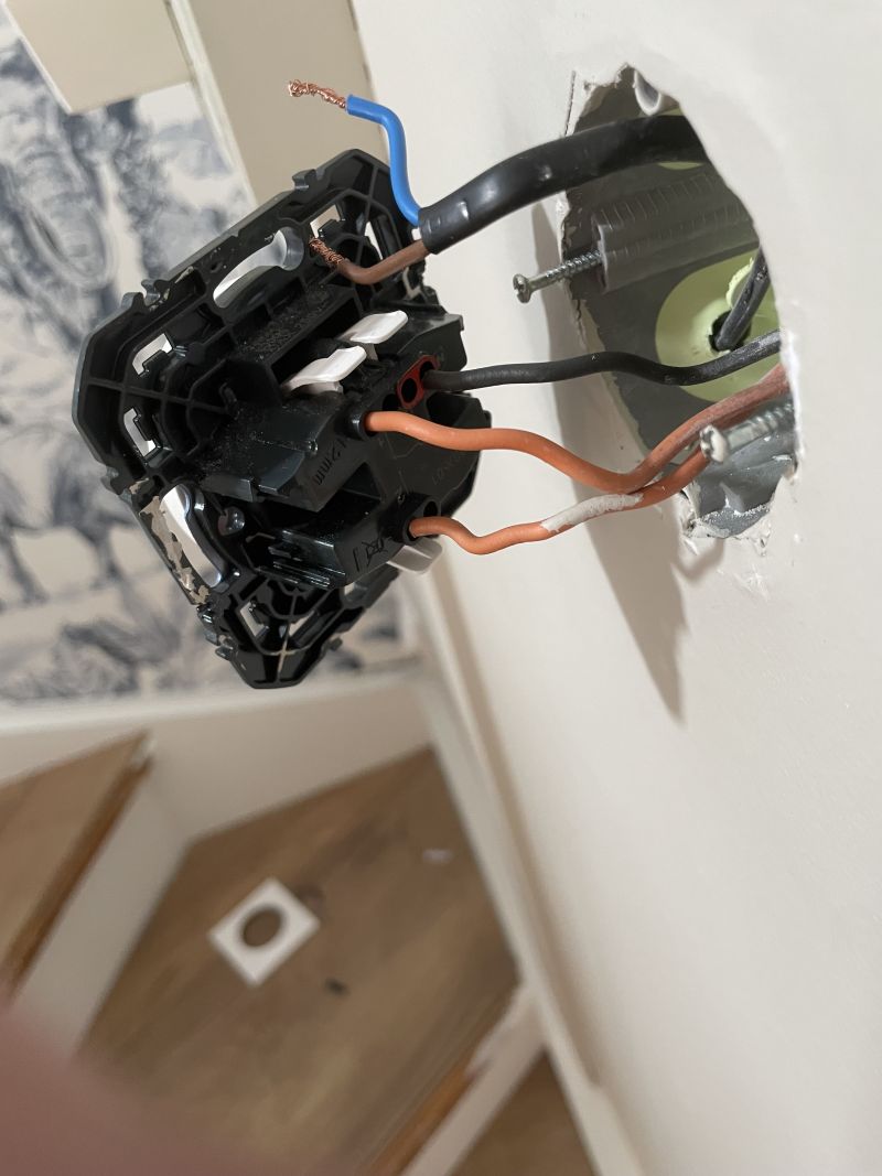

Je rencontre un petit souci après avoir branché une bande led 220v sur un va et vient qui commande déjà un luminaire.
La bande led s’allume lorsque le luminaire s’éteint et elle s’éteint lorsque le luminaire s’allume !!
J’ai bien essayé d’inverser les câbles mais le résultat est le même.
Derrière mon va et vient, j’ai 3 fils.
2 oranges, les 2 navettes qui sont reliées à l’autre va et vient de la pièce.
1 noir, qui est le retour lampe.
La phase est branchée sur l’autre va et vient, et je ne peux brancher ma bande que sur ce va et vient.
Donc comment puis je faire pour que la bande fonctionne correctement et s’allume en même temps que le luminaire existant svp ??
Je vous remercie.

Faut le neutre aussi, et s'il n'y a que ces trois fils, alors il y a une boite de dérivation
Dept : Manche
Il vous faut le neutre. Un fil de la guirlande raccordé comme le noir existant sur l'interrupteur et l'autre fil de la guirlande sur le neutre. Le même neutre que celui qui existe sur votre luminaire. Peut être faudra t-il aller le chercher et passer un fil supplémentaire.

Cependant, hier j'avais essayé de brancher le fil bleu de la bande sur un neutre du compteur (l'interrupteur est juste à côté), et bien ça fait sauter la bande !!
Fil marron de la bande sur la phase de l'interrupteur (câble noir)
Fil bleu de la bande sur un neutre du compteur
= ça saute !!
Et ce que je ne comprends pas, c'est que lorsque la bande est branchée à l'interrupteur et s'allume, l'intensité de la lumière est assez faible, mais quand j'essaye de la brancher directement au compteur, l'intensité est bien plus forte.
Env. 10 message Essonne
Si vous essayez de brancher vos deux fils de guirlande au niveau de l'interrupteur, ça ne peut pas fonctionner. Que vous les mettiez entre navette ou entre L et un fil de navette, il y a aura à un moment donné une combinaison des deux inter va et vient qui fera que la guirlande s'allumera, mais elle sera en série avec le luminaire  (luminaire allumé et guirlande éteinte)  . D'où le niveau de luminosité anormalement plus faible observé.
Par ailleurs en prenant un neutre quelconque au niveau tableau, si ce n'est pas celui qui alimente actuellement le luminaire, il y a forte probabilité à ce que l'interrupteur différentiel en tête de rangée déclenche.

J’ai bien noté vos explications, mais du coup comment puis-je faire pour que ça fonctionne et que la « guirlande » s’allume en même temps que le luminaire ??
Je précise que c’est ce n’est pas à mon domicile, mais chez moi j’ai exactement la même chose et ça fonctionne, à savoir 2 va et vient dans les escaliers et ma bande led placée sous ma rampe s’allume bien avec mes luminaires.
J’avais fais l’installation moi-même mais ça remonte à 4 ans et je ne me souviens plus comment j’avais fais.
Par ailleurs, pouvez-vous éclairer ma lanterne au niveau du neutre svp.
Je pensais qu’un neutre quelconque suffirait à faire le test, d’où le terme « neutre ».
Je ne comprends pas pourquoi le neutre du luminaire changerai quelque chose par rapport à un autre.
À nouveau, merci pour tout.
Concernant le neutre je pense que l'explication a déjà été donnée. Il faut trouver le neutre qui est actuellement connecté sur le luminaire (sinon le différentiel considère que la consommation de la guirlande correspond à une fuite de courant vers la terre, puisque le retour de courant ne se fait pas sur le même circuit) . Ce neutre doit certainement se trouver dans le tableau électrique, logiquement sous le disjoncteur qui alimente l'éclairage de ce luminaire ou quelque part dans une boîte de dérivation. Mais sans voir comment est faite votre installation (photo du tableau, capot enlevé) il est difficile de vous en dire plus.

Du coup je reviens vers vous (ainsi qu’aux autres bien sûr) pour vous dire un grand merci car en suivant ce que vous m’avez dit, et bien ça fonctionne correctement (bande qui s’allume avec le luminaire et à pleine puissance).
J’ai effectivement trouvé dans le tableau le disjoncteur correspondant au luminaire et en branchant le neutre de la bande au neutre du disjoncteur, et bien ça fonctionne parfaitement (heureusement que le tableau est situé à 30cm de l’interrupteur, j’aurai été embêté sinon).
