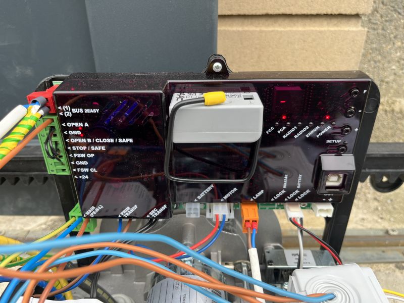

Je souhaiterai de l’aide sur comment brancher un module tyxia 4620 sur moteur faac c720 avec une carte électronique e721.
J’ai effectué l’alimentation 230v de celui ci mais dès que je veux ouvrir mon portail avec l’application rien de fonction.
L’association entre le module et l’application est bien faite.
Merci d’avance pour votre aide

Hello
Une photo au niveau du 4620 confirmera un mauvais câblage
Il y manque un fil

J’ai mis les deux câbles en attente du coup
Dept : Oise
Hello
Un fil sur OPEN A
Un fil sur GND juste en dessous
Dept : Manche
Env. 10 message Oise
Merci beaucoup cela fonctionne
