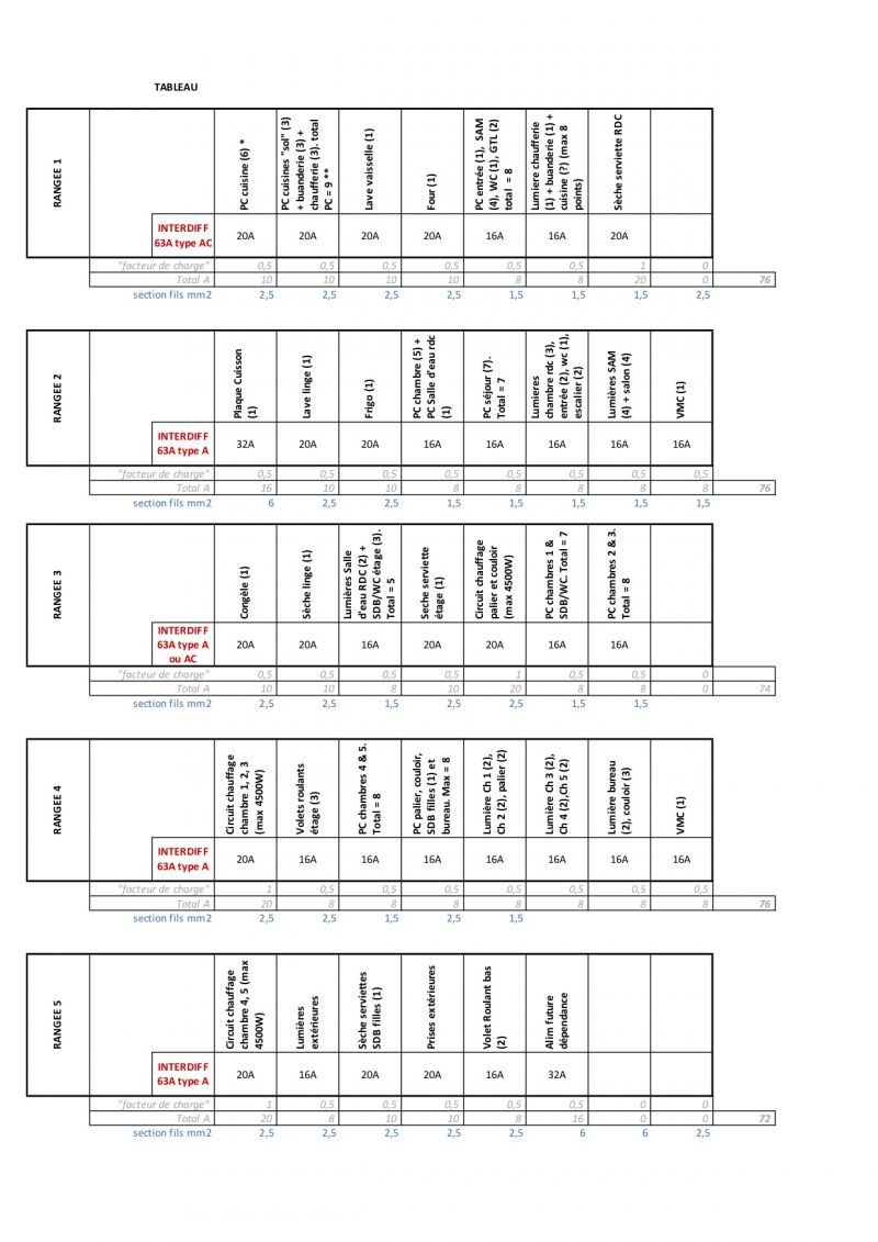

Accepteriez vous de me donner votre avis sur la répartition du tableau que je me suis amusé à faire.
Les lignes en gris sont juste indicatives, pour essayer d'équilibrer un peu les puissance par rangée si j'avais dû faire ça avec la règle de l'aval.
J'ai essayé de répartir aussi en fonction de la distribution des pièces.
Petites questions:
- je vais mettre 2 blocs VMC distinct. Est ce qu'il me faut 2 circuits dédiés ou je peux brancher les 2 sur le même disjoncteur étant donné que ça ne demande pas beaucoup de puissance?
- Faut il un circuit dédié PAR sèche serviette ou je peux appliquer la même règle que pour les circuits chauffage?
A savoir également:
- qu'à partir du bornier de mon nouveau tableau, je vais alimenter en direct une pompe à chaleur qui possède son propre tableau électrique, avec un cable 3x16(2) (c'est deja le cas aujourd'hui)
- Je dois aussi alimenter une petite dépendance (en direct ou via un 32A sur la rangée 5, je ne sais pas encore).
Je suis preneur de toute critique donc n'hésitez pas !
Merci beaucoup de votre aide
Rémi
Dept : Morbihan
Photographe Env. 300 message Morbihan
Personne pour donner son avis? ?
Dept : Morbihan
La seule non conformité que je vois c'est les VMC qui doivent être en 2A (d'ailleurs pourquoi 2 bloc VMC ?).
Par rapport à votre question sur les sèche-serviettes, la norme est ambiguë à ce sujet. Mais c'est du confort faites comme vous voulez.
Bien séparer le 32A de la dépendance qui ne doit pas être repris sous le différentiel.
Sinon remarques facultatives :
- remplacer tous les disj 20A par des 16A afin d'augmenter la marge de sécurité
- replacer les 16A de l'éclairage et des VR par des 10A largement suffisant (2300W)
- mettre tous les chauffages électrique sous le même différentiel afin de pouvoir utiliser un programmateur centralisé par fil pilote
- Pour les chambres, même si normativement correct, 4 ou 5 prises c'est peu si on veut éviter les multiprises, peu esthétiques et pas toujours sécurisantes, car les usages potentiels sont nombreux : lampe de chevet, radio réveil, lampe de bureau, TV, décodeur, ordinateur, hifi ou enceinte wifi, console de jeu, téléphone fixe, chargeurs téléphone/tablettes, matériel médical, aspirateur, ma fille vous dirais épilateur...
Chez moi j'ai en moyenne 11 prises par chambre.
Pensez au prises double (par exemple de chaque côté du lit).
- ne mettre que des différentiels type A afin d'augmenter la sécurité (des composantes continues il y en a et il y en aura dans d'autres types d'appareils)

Merci CArminas pour la réponse ! C'est sympa.
Effectivement la norme dit "intensité maxi" du disjoncteur... Mais si je met du 16A pour les circuits dédiés (four, etc...) je cable quand même en 2,5mm2?Ca ne risque pas de disjoncter?
Pour la VMC, la maison est une longere donc j'ai de la longueur de gaine donc des perte de charges. Et j'ai 6 pièces à ventiler. Donc je prefere mettre 2 bloc plutot d'un gros qui sera moins efficace.
Noté pour les radiateurs.
a +
rémi
Dept : Morbihan
Citation: Mais si je met du 16A pour les circuits dédiés (four, etc...) je cable quand même en 2,5mm2?Ca ne risque pas de disjoncter?
Ben non
Le disjoncteur ne connait pas la section des fils, il voit juste passer une intensité et il coupe si cela dépasse son calibre.
Pour les circuits spécialisés gros électroménager (four, LV, LL, SL) c'est 2,5² obligatoire avec un disjoncteur 20A maxi, donc 20A ou 16A (moins n'a pas trop de sens).
De toute façon ces appareils sont munis de fiche 16A qui par définition ne sont pas prévus pour tirer plus de 16A.
Pour rappel :
- 20A autorise 4600W
- 16A autorise 3600W
- 10A autorise 2300W
Jetez un coup d'oeil aux plaques signalétique de vos appareils, vous verrez que cela passe avec 16A.
Mais si vous préférez conserver 20A, pas de soucis.

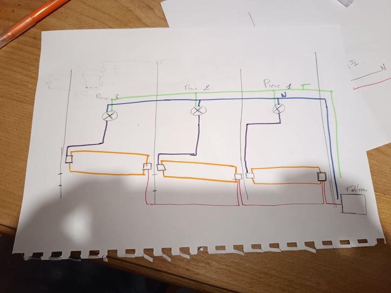

Bonsoir à tous
Je reviens à la charge.
Est ce que ce cablage fonctionne en mettant les lumières des 3 pièces sur le meme disjoncteur ?
Ce qui m'étonne c'est d'utiliser une gaine par fil ?!?!
Au fait ce qui me dérange c'est que le neutre soit "tout seul".
Sur les interrupteurs il y a une fiche neutre. Pourquoi est ce que on ne l'utilise pas?
Si quelqu'un pouvait me faire un croquis de cablage ce serait génial, je panique 😜
Dept : Morbihan
Il est très bien ce schéma
A part pour le retour lampe et la toute première phase au départ, vous avez plusieurs fils par gaine.
Pour l'éclairage c'est fréquent que la terre et le neutre circulent indépendamment de la phase.
Mais vous pourriez également les faire passer avec la phase et les navette.
La borne de neutre sur les interrupteur peut servir pour un voyant témoin ou pour un repiquage (lorsque le neutre transite par là ce qui n'est pas votre cas).

Est ce que je fais fausse route?
Pour info, la future maison une fois rénovée fait 240m2, 13 pièces à électrifier sans compter l'extérieur...si je fais un plan par étage ça va vite être ele bazar non?
Dept : Morbihan
Tout dépend ce que vous appelez circuit.
Car par définition un circuit c'est tout que met derrière un disjoncteur
Carminas
Dept : Cantal
Oui c'est ça. Ce que j'appelle circuit c'est ce que je met derrière le disjoncteur
Dept : Morbihan
Donc dans votre schéma au dessus, il y a un seul circuit.
Un plan par étage est un minimum, mais vous pouvez faire plus fin :
- plan de l'éclairage
- plan des prises
- plan des circuits spécialisés
ou
- plan des circuits qui passent majoritairement au plafond
- plan des circuits qui passent majoritairement dans les murs
- plan des circuits qui passent majoritairement dans le sol
Carminas
Dept : Cantal
Carminas a écrit:Donc dans votre schéma au dessus, il y a un seul circuit.
Rep: oui tout à fait
- plan des prises
ou
Rep: ok. Merci. Un plan par circuit n'est donc pas forcément la bonne solution.
Merci beaucoup carminas pour le temps passé !
