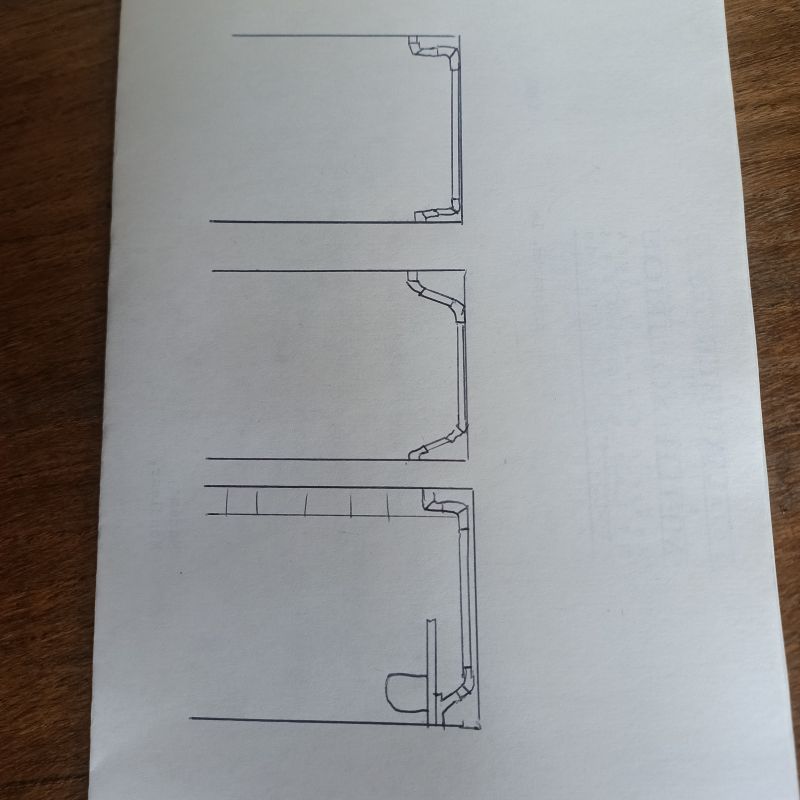

Je suis dans un appartement, à l'avant-dernier étage, et je voudrais déplacer la colonne d’évacuation des WC car elle est au milieu de la pièce et me gêne pour l'aménagement de ma salle de bain. Je ne compte bien sûr pas changer l’endroit où elle vient se connecter au-dessus ni en-dessous mais juste changer son parcours entre ces deux points.
Aujourd’hui cela ressemble à ça :

La hauteur de l'appartement est de 2.80 m, et il s'agit de déplacer la colonne de 40cm environ. Elle est en fonte, et fait 10cm de diamètre.
Au-delà de l’autorisation de copro, cela est-il possible ? Ou est-ce que les angles nécessaires sont tels que les parties non verticales seront de toute façon gênantes pour l'aménagement de la pièce ? Dit autrement, quel est l'encombrement minimal au plafond et au sol causé par ces coudes, pour se raccorder en haut et en bas ?

Vous pouvez effectivement dévier votre colonne de cette manière avec des coudes 45
Env. 10 message Gironde
Bati support, ça veut dire wc suspendus, c'est ça ? ça existe des coudes d'angle moins de 45 ? Et supposons que je prenne des coudes de 45, pour décaler de 40 cm ma descente, quelle occupation cela fait-il au plafond (ie, combien de cm jusqu'à rejoindre le mur) ?
Un Petit schéma vite fait avec 3 possibilités
Le dernier c'est celui que je pensais. Faux plafond pour cacher les 4 coudes 45. Et bâti support au plancher pour cacher les autres coudes

Merci beaucoup, votre schéma est beaucoup plus clair en effet que mon dessin avec caractères. Avec le dernier schéma que vous proposez, quelle doit être la hauteur du fond plafond, et pour ce qui concerne le plancher, quelle est la distance maximale à laquelle pourrait être le wc (il faut s'assurer que ce soit moins de 40 cm) pour que ce coude fonctionne ?
Sans photos, Pour le faux plafond je dirais 15cm. Pour le wc, va falloir pas mal magouiller mais tu peux avoir l'évacuation au bord du bâti
