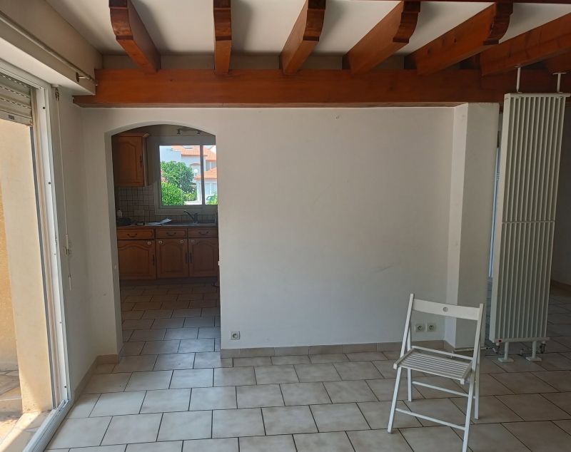

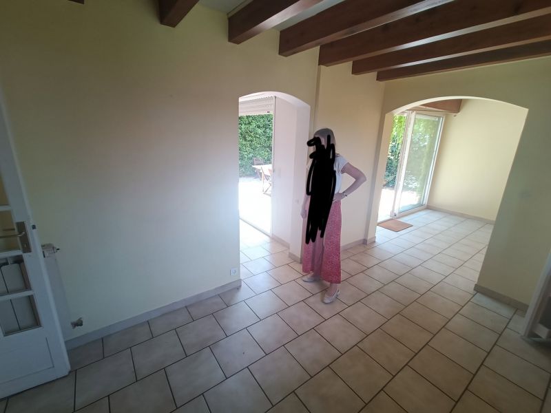

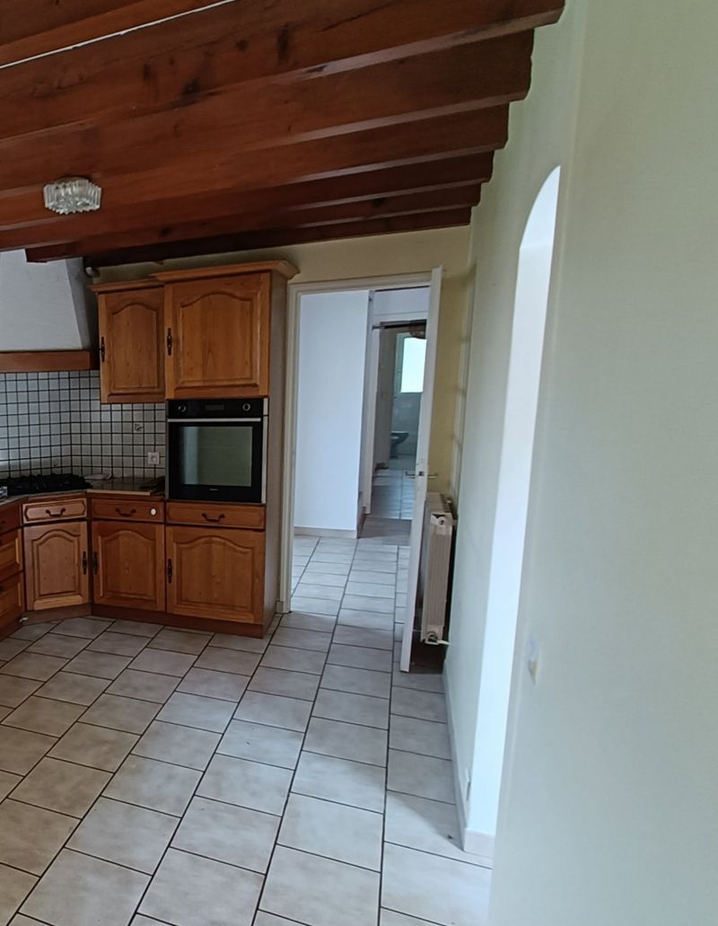

Bonjour, je souhaite créer une ouverture de 2m et donc casser un mur séparateur cuisine / salon. Mais j'ai du mal à savoir s'il est porteur sachant que:
1) il fait 21cm et plein : donc amha parpaing creux

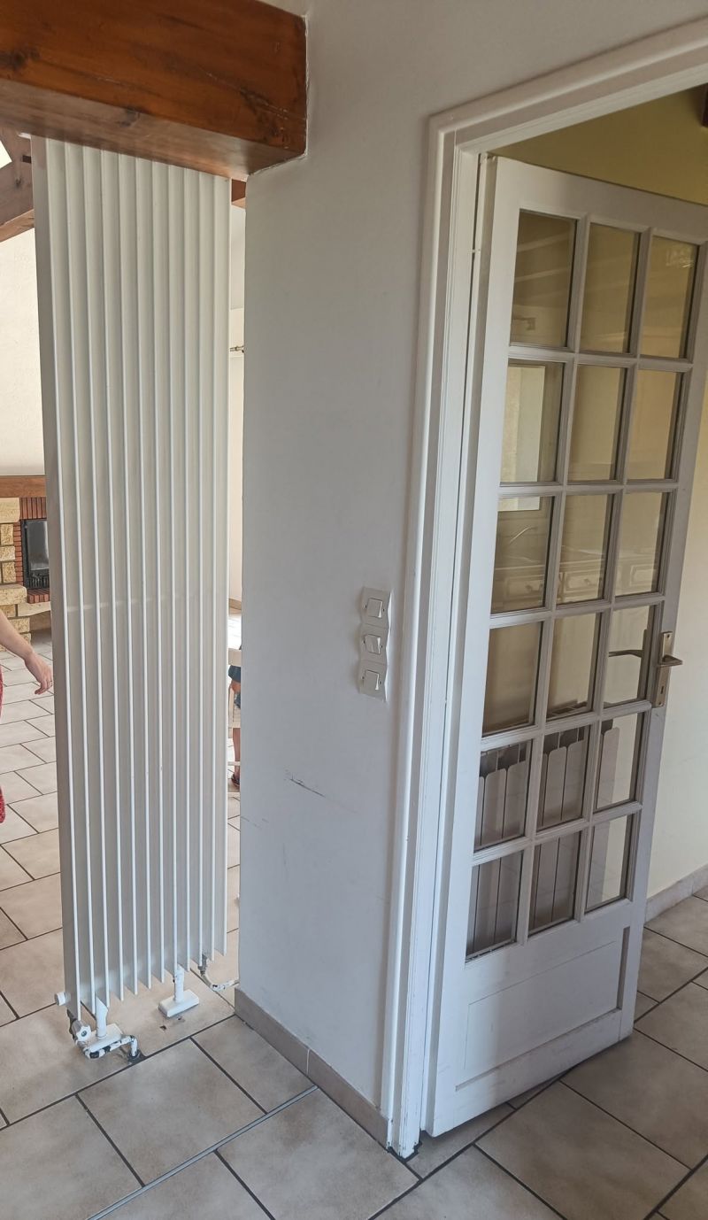

2) il y a un poteau et un mur de chaque côté
3) une poutre de 30cm au dessus qui juste après n est pas supporté sur 3m (après le poteau) donc elle a largement la capacité à porter.
4) au-dessus il y a une mezzanine bois ( mansardé)

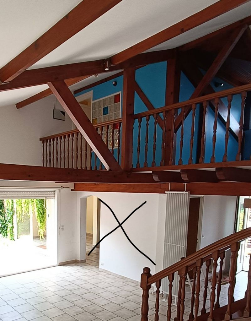

Attention: la photo porte à confusion aucun mur est porté à l' étage c est une mezzanine ouverte avec une chambre à 1m des gardes corps bois.
Je n' ai pas les plans malheureusement.
Voici mes questions svp:
1) Comment savoir ?
2) sachant qu une meuleuse et une masse ne me font pas peur mais que je veux pas fâcher mon assurance comment faut il procéder :
Maçon qui prend le risque ?
Etude archi ou bet ? Une fois que l' étude le confirme est ce que je peux le faire moi même tout en conservant l assurance habitation?
Merci pour votre aide.

Vu la section de la poutre bois qui semble prendre appui sur un poteau de même section, j'aurais tendance à penser que c'est une cloison et non un mur porteur.
Vous n'avez pas les plans originels de la maison j'imagine?

Un mur de 21cm est porteur! Et je vois qu'il supporte la dalle de l'étage donc ne pas le toucher tant qu'une étude ne soit pas faite!
La poutre supporte la charpente et le mur supporte la dalle donc 2 fonctions différentes...

Bonjour merci pour votre message. C est une mezzanine bois il n y a pas de dalle regardez les photos. Les solives de la mezzanine sont portés par cette poutre. Honnêtement je ne vois ce que ce mur supportes.

Avant la mezzanine bois, y a bien un mur qui supporte le faîtage, donc c'est un mur central.
Je ne vois pas de loin mais à mon avis il faut mettre un ipn + poteau en béton armé dans le coin derrière le radiateur

Bonjour, on voit pas très bien: c'est une mezzanine ouverte avec un seul mur en longueur bleu en placo. Il y a un mur porteur en largeur (perpendiculaire à celui que je veux casser) qui lui est porteur et porte le faitage.
En longueur, le faitage est porté par une poutre sur les deux étages (en bois en haut, et caché dans le mur en base).
Apres est que ce mur que je veux détruire aide à tenir le mur porteur el largeur de gauche (qui lui porte le faitage) ? Peut on juste en laisser une petite partie ?
