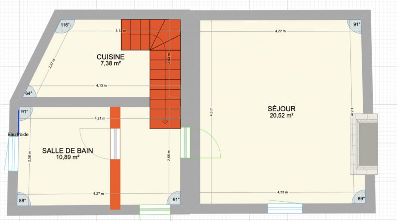

Je travaille actuellement sur l’aménagement de ma maisonnette et je réfléchis à la création d’un escalier qui permettrait d’accéder au grenier.
👉 Mon souhait : que l’escalier parte de l’entrée et traverse la deuxième pièce (cuisine/salle de bain) afin d’éviter d’attaquer le mur en pierre ancien du séjour, que je tiens à préserver.
Quelques précisions techniques :
Espace disponible entre la porte du séjour et la deuxième pièce : 280 mm
Hauteur sous poutre : 2770 mm
Hauteur sans poutre : 2900 mm
J’ai indiqué en rouge sur mon plan la zone envisagée pour l’intégration de l’escalier (cf. plan joint).
Je cherche des conseils sur :
La faisabilité de ce type d’escalier (quart tournant, droit, ou autre solution adaptée).
Les dimensions minimales à prévoir pour rester confortable (largeur, pente, hauteur de marche…).
Les éventuelles contraintes à anticiper (portance, confort, normes).
Merci d’avance pour vos avis et retours d’expérience !

Bonjour, allez-vous souvent au grenier ou est-ce occasionnel ?
De : Bétheny (51)
raym5108 a écrit:Bonjour, allez-vous souvent au grenier ou est-ce occasionnel ?
Bonjour, c'est pour y mettre une chambre

Je voulais vous proposer un escalier escamotable, comme vous aviez parlé d'un grenier, mais si c'est pour une chambre.
De : Bétheny (51)
Vous avez quelle hauteur à franchir ? 2900mm ?
Ça ferait dans les 17 marches, 16 éventuellement, 15 si vous êtes sportif. Ça va être un peu raide quand même.
La porte pour aller à la cuisine se situerait sous l'escalier (mauvaise idée selon moi) ?
C'est pas bizarre de devoir passer par la cuisine pour aller dans sa chambre ? De plus la cuisine n'étant pas grande, ça va prendre pas mal de place en plus.
