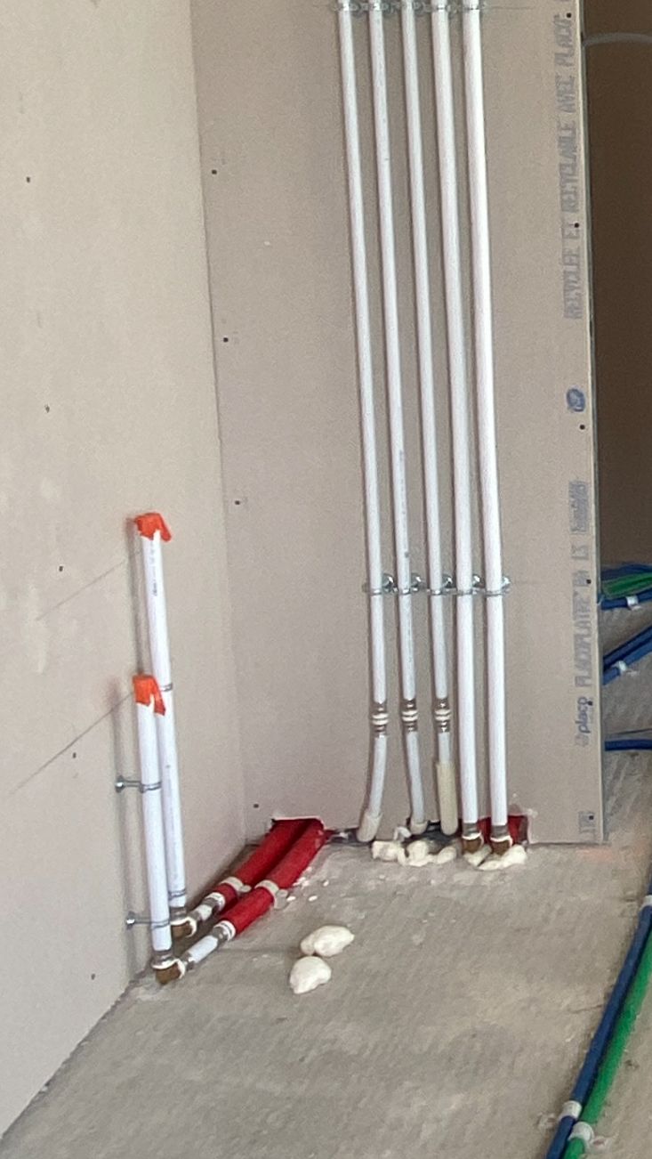

Suite à une visite sur chantier, notre carreleur nous a informé que le circuit plomberie ne doit pas comporter de raccord dans l’isolant de la chape (13 cm d’isolant et 5 de chape).
Est ce exact ou l’installation sur la photo vous paraît correct?
Merci d’avance pour votre aide

Si jamais il y'a un raccord qui fuit, faut ouvrir. Votre plombier ne connais pas la cintreuse ?
Il faut refuser ce travail non conforme

Deudy a écrit:Si jamais il y'a un raccord qui fuit, faut ouvrir. Votre plombier ne connais pas la cintreuse ?
Oui en effet ça serait vraiment plus sécurisant
Je ne sais pas s’il a une cintreuse mais j’en doute vu qu’il n’a pas ce qu’il faut pour mettre sous pression le circuit chauffage avant coulage et qu’il ne veut pas le faire
Merci pour votre réponse en tout cas

CATERHAM a écrit:Il faut refuser ce travail non conforme
Comment refuser étant donné que les raccords à sertir sont possibles dans la chape d’après ce que j’ai pu lire…il risque de me dire qu’il n’y a pas d’interdiction 😔

Quoi? Il ne va pas mettre sous pression pour la dilatation ?? Encore un bricolo...
Ne pas mettre de raccords dans une chape, c'est juste du bon sens. Surtout qu'il n'a pas testé l'étanchéité

Deudy a écrit:Quoi? Il ne va pas mettre sous pression pour la dilatation ?? Encore un bricolo...
Sur le test je ne vais pas laisser passer c’est clair
Sur les raccords c’est du bon sens en effet mais tant que ce n’est pas interdit malheureusement c’est plus difficile à faire appliquer

Demande lui au moins de mettre en eau le multicouche avant de couler. Laisse une réservation avec de l'isolant et prends bien des photos si un jour il y'a des problèmes.
Souvent les fournisseurs prêtent du matériel. Il devrait trouver une pompe à épreuve.

Deudy a écrit:Demande lui au moins de mettre en eau le multicouche avant de couler. Laisse une réservation avec de l'isolant et prends bien des photos si un jour il y'a des problèmes.
Oui on va lui demander de mettre en eau pour me rassurer car je suis pas sereine
les tuyaux seront déjà dans l’isolant de la chape

mistergues a écrit:Salut, punaise que ca m'énerve de voir ça. encore le maçon électricien plombier qui viens d'avoir une sertisseuse pour son anniversaire .
Hello
Et non pourtant c’est bien un plombier et seulement un plombier 😅
Malheureusement ce n’est pas interdit c’est la que c’est ennuyeux pour ceux qui le font malgré tout nous n’avons pas trop d’éléments sur lesquels s’appuyer
