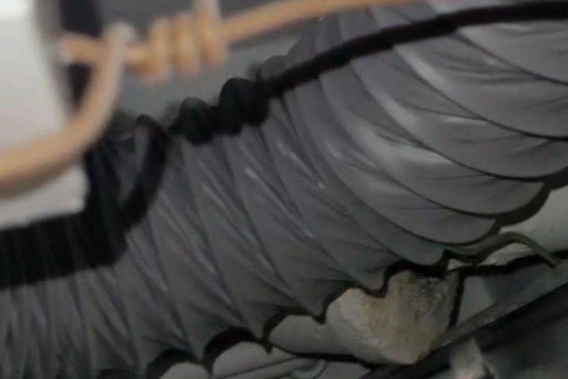

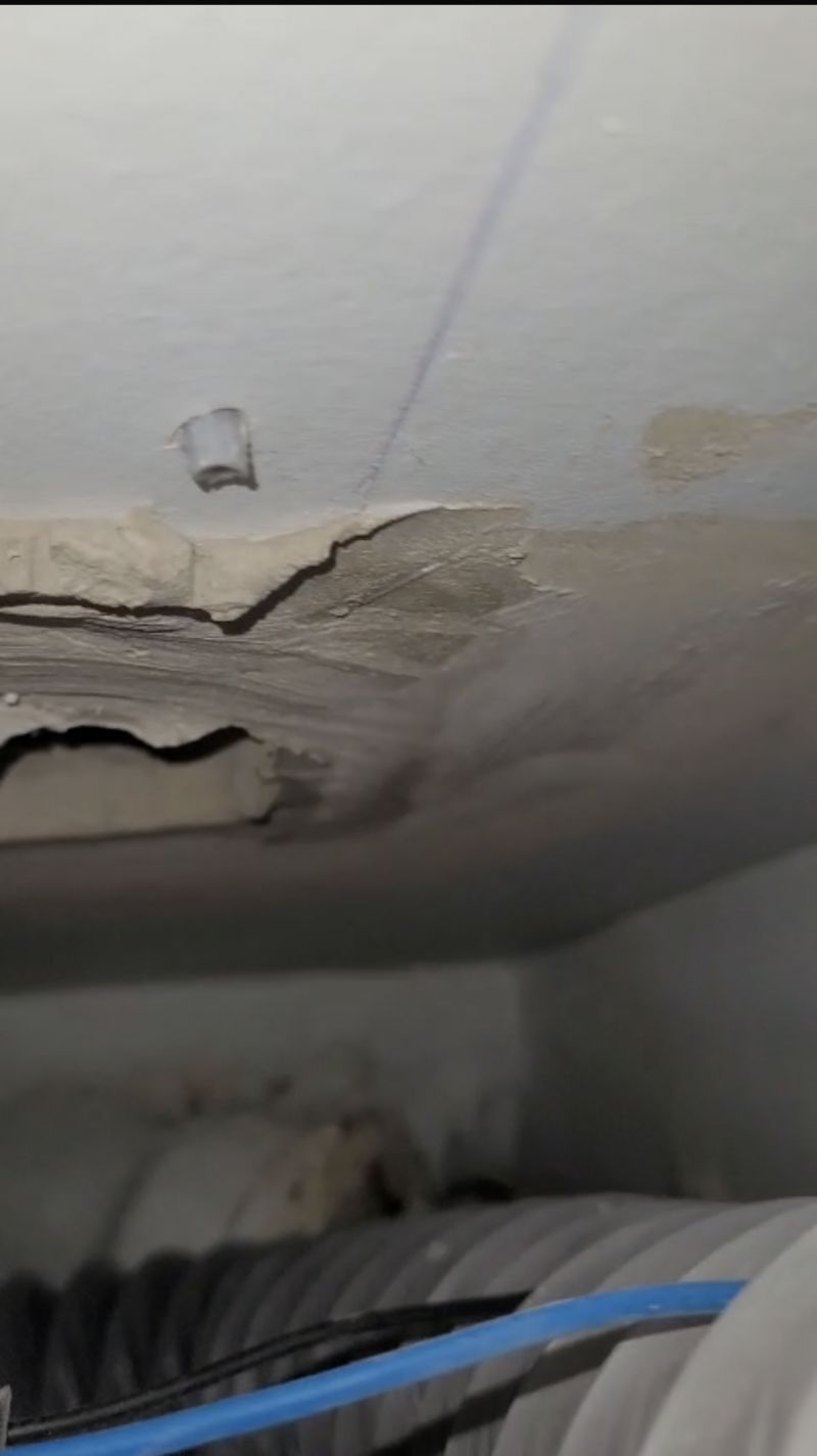

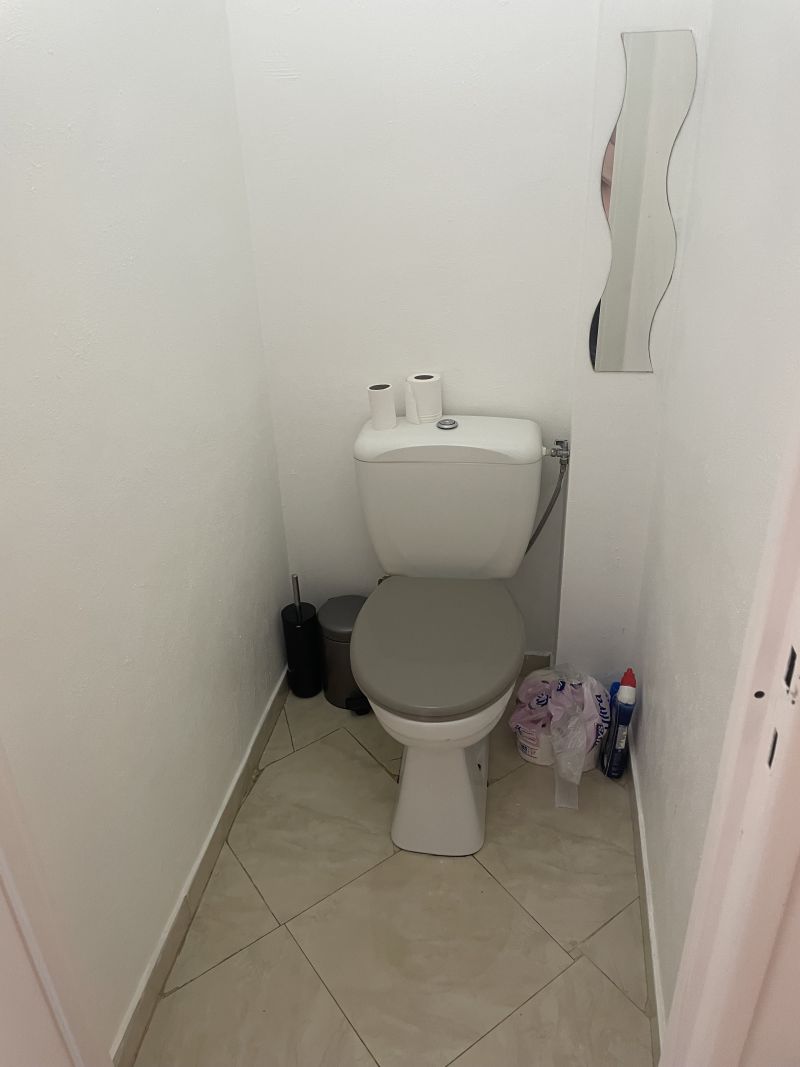

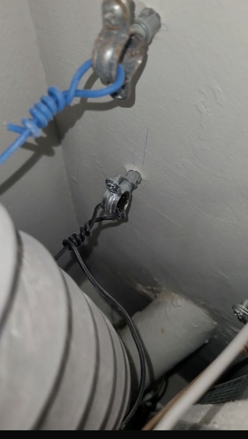

Nous avons un WC Aspirambo qui fonctionne très mal. L’évacuation en sortie de WC semble n’être qu’en ~50–60 mm, traverse le plafond des voisins, puis rejoint la colonne fonte sur une culotte qui paraît de taille normale (DN100). Résultat : chasses faibles et quasi-bouchages.
Un plombier est passé et propose 3 options pour passer à un WC standard :
- Réducteur – garder le petit tronçon et mettre un réducteur 100→80 (ou moins). Il prévient d’un risque de bouchons.
- Travaux via le plafond des voisins – remplacer le tronçon 50–60 mm par du DN100, mais accès compliqué.
- Créer une nouvelle sortie sur la colonne depuis chez nous – couper la colonne fonte et insérer une culotte 100/100 depuis notre appartement (avec accord du syndic). Il dit que pas besoin de percer la dalle. Notre question : pourra-t-on positionner la culotte assez bas pour respecter 2–3 % de pente depuis le WC ?

Bemba a écrit:. Notre question : pourra-t-on positionner la culotte assez bas pour respecter 2–3 % de pente depuis le WC ?
Sinon mettre le wc plus haut.
