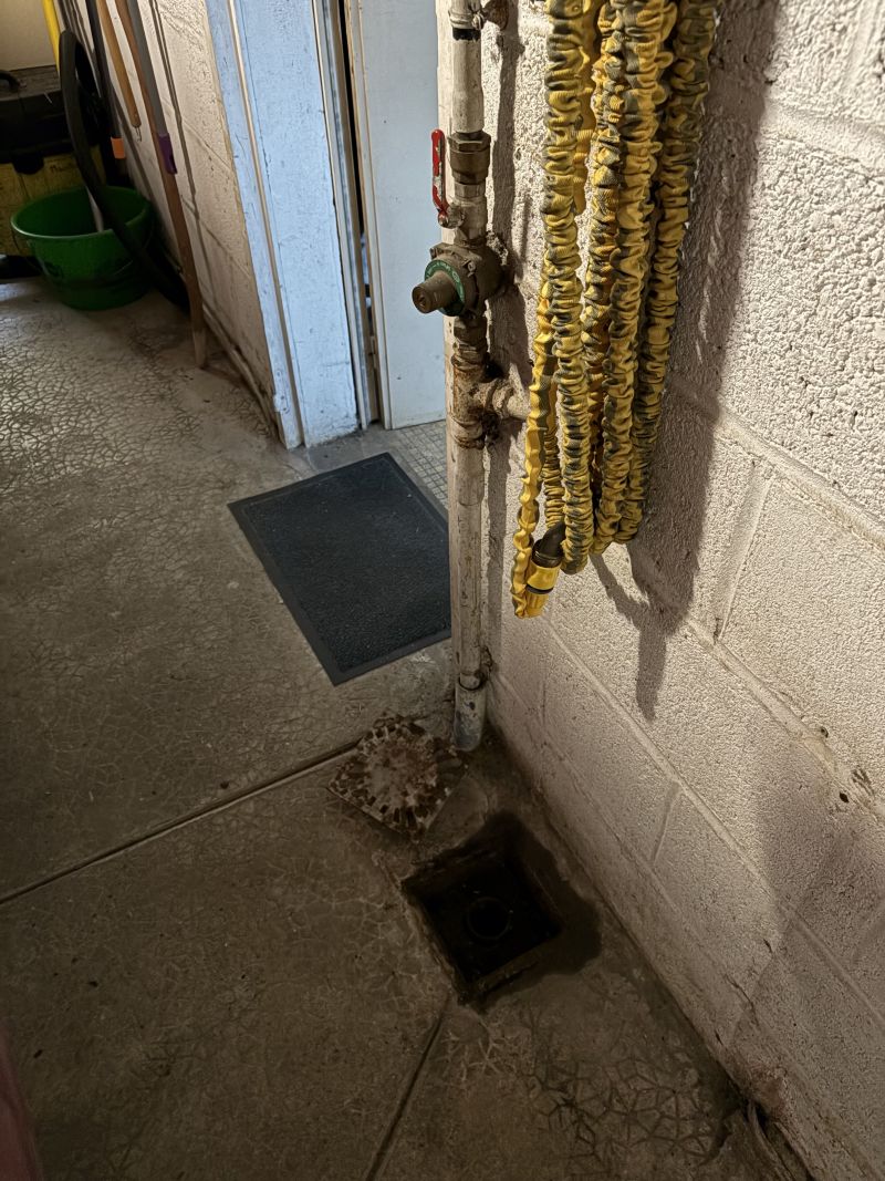

Nouveau sur le forum et proprio d’une maison de fin 70 depuis 5 ans.
Dans mon garage j’ai un regard ou 1 filet d’eau coule en continue sans que je sache d’où sa vient ni où sa va.
J’ai cherché avant hier et je ne vois pas du tout.
Bizarrement hier plus rien ne coulais et aujourd’hui sa recommence.
La vanne rouge ces pour l’arriver d’eau mais selon moi le filet d’eau coule du tuyau ou se trouve la vanne.
Je vous mets une photo du regard plus le tuyau et la vanne.
Si quelqu’un peut m’éclairer sachant que le compteur est sous une plaque extérieur et que j’ai aucune fuite intérieur et extérieur.
Merci pour votre aide

Sans tirage d'eau, ton compteur il tourne?

On as couper la vanne pendant 1 dizaine de minute et le compteur tourne au ralenti mais vraiment au ramentit

Probablement une fuite

D’accord , je m’en doutait un peu mais comment faire pour savoir d’où viens la fuite ?

Faut appeler l'assurance. Ils vont dépêcher un technicien en recherche de fuites

Tu devrais tout de même voir l'eau couler dans ce regard et par là même voir d'où ca vient.
tu écris coule ou se trouve la vanne.
si au dessus c'est ton tuyau qui est percé. En dessous voir le serrage des raccords et vanne.
Tu peux placer du papier hygiénique autour du tuyau au dessus de la vanne et vérifier puis en dessous etc..

C'est certainement l'occasion de virer ces vieilles canalisations en acier pour repartir à neuf avec du PEHD
