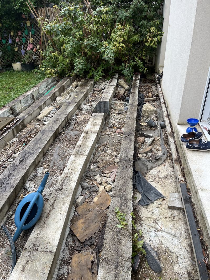

je souhaite poser des carreaux gré cérame de 2cm d'épaisseur sur des poutres en béton (voir photo ci-dessous). J'ai plusieurs questions :
- avec quoi coller les carreaux sachant qu'il y a à certains endroits 3 cm à rattraper ? Est-ce que je peux les sceller avec du béton ? De la colle ?
- les poutres ont été coulées il y a déjà quelques années. Faut-il gratter le béton ? Mettre un apprêt ? Si oui, quoi mettre ?

A la colle à carrelage extérieur.
Tu rattrapes avec du mortier au plus épais , sinon avec la colle ca devrait aussi le faire.

Maintenant auriez-vous des idées pour poser les carreaux avec la bonne pente ?
J'ai réfléchi à faire un trait droit le long de la maison (au niveau laser) et faire de même sur une planche de bois fixée sur la poutre la plus à l'extérieur.
J'aurais donc un trait côté maison, un trait côté poutre avec la bonne pente (1% de ce que j'ai pu lire, donc 4cm dans mon cas).
J'aurais aimé tendre des fils entre les deux traits pour poser mes carreaux en dessous sauf que je peux facilement fixer un fil sur le planche de bois, autant sur du crépis c'est plus compliqué.
Comment feriez-vous ?

Une idée:
Tu mets le côté maison a niveau sur la longueur avec du mortier ou colle.
Tu fais de même côté jardin en intégrant ta pente.
Tu prends une regle alu de la largeur de ta terrasse.
Tu la places donc sur les 2 supports que tu as créé avec ton mortier et mets du mortier en faisant glisser ta règle au fur et à mesure.
Tu auras donc ta pente.
Il ne te restera a coller tes carrelages sans chercher a réaliser ta pente

Oui c'est effectivement beaucoup plus simple. Merci !
