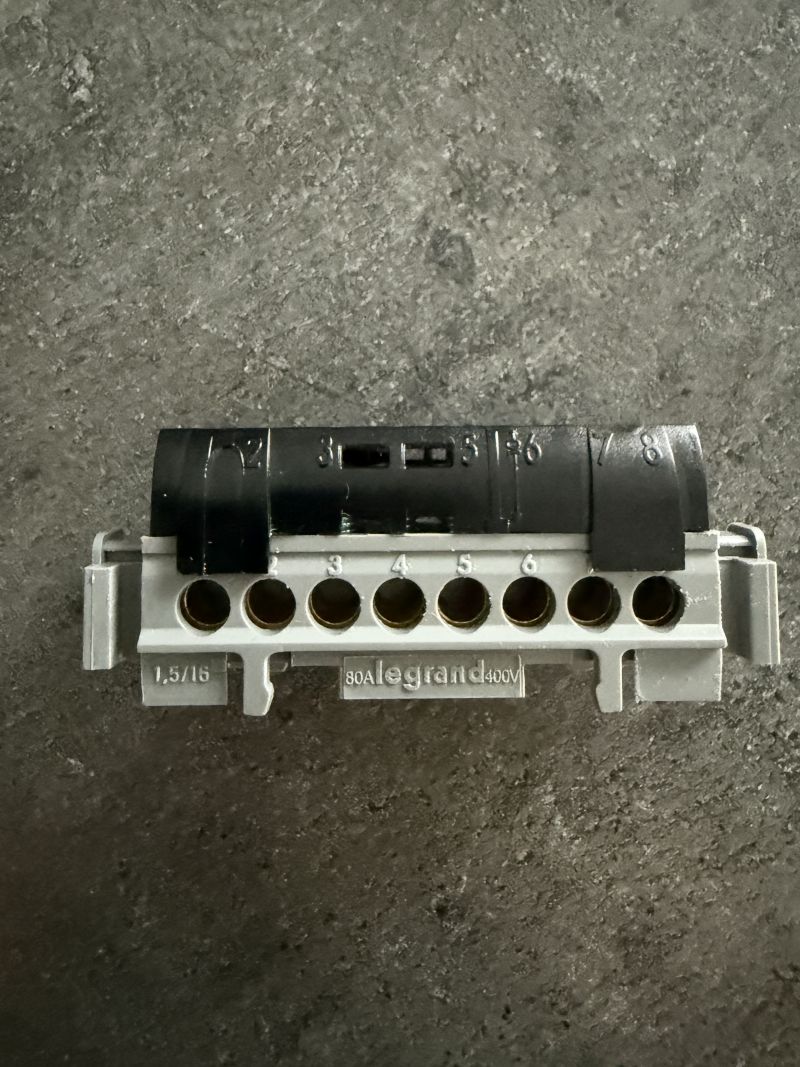

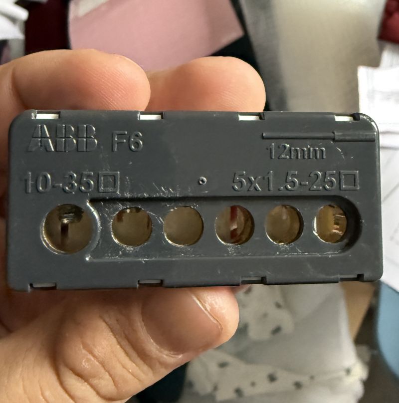

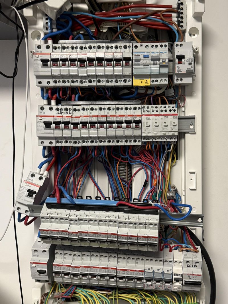

Actuellement en train d'ajouter un tableau secondaire (extérieur), je me retrouve avec un bornier de répartition plein. J'ai vu qu'il existait des peignes verticaux, ce qui pourrait me permettre de libérer 2 bornes, mais je ne suis pas bien sûr que ce soit la meilleure solution.
J'ai tenté de chercher des borniers à 8 bornes mais les dimensions des bornes sont plus petites que mes borniers actuels. Les câbles ont des ferrules qui déjà rentrent tout juste dans les emplacements du bornier actuel.
Je vous joins quelques photos --> mon tableau, le bornier actuel démonté et le nouveau qui est trop petit (d'où l'idée du peigne vertical).
Merci d'avance pour vos retours.
Oui un peigne vertical ABB 4 rangées alimenté en 16mm2 et ensuite impératif corriger tout les pontages en bas à gauche du tableau sous dimensionnés.

Bonjour Steph,
Merci pour le retour ! Sur du ABB , compatible avec mes différentiels, je ne trouve que ceux là
 https://www.lelectricien.net/peigne-phase-neutre/6111-peigne-vertical.html
Je peux en prendre plusieurs comme ceux-là ou tu me conseilles d'en trouver impérativement un à 4 rangées ?
Merci du conseil pour les pontages, je vais remplacer par un peigne plus costaud.
Je ne connais pas la marque ABB et je viens de voir qu'il fallait assembler les peignes pour faire 4 rangées donc ou 3 peignes et 1 alim en 16mm2
ou 2 peignes (2 rangées puis 2 rangées) et 2 alim en 16mm2.
Steph
Dept : Charente Maritime
Hello,
oui comme chez SCHNEIDER il n'y a qu'une référence de peigne vertical, il faut donc combiner
